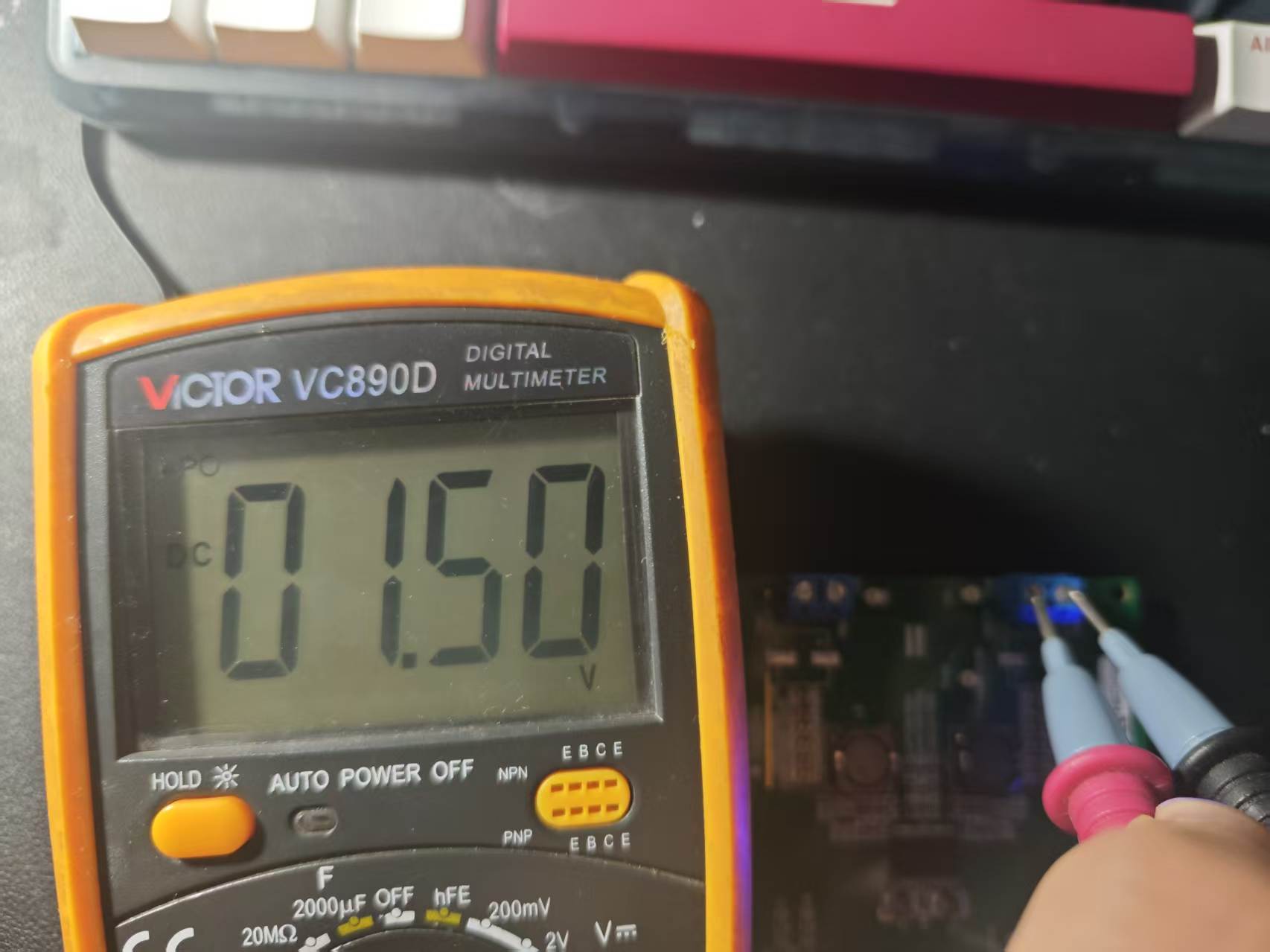

阅读说明书了解到TPS65273V 是一款4.5V-18V 宽输入、3.5A/3.5A 双通道同步降压转换器,支持 I2C 可编程输出电压(0.68V-1.95V,10mV 步长),兼具电流均流、软启动、过流 / 过热保护等功能。使用电路板如图所示。
最初上电,通过Vin输入8V电压,可以直接在J18处测量得电压为0.99V,在J31处测得电压为1.09V,符合说明书中提到的输出电压值。
因为没有USB-to-GPIO这个工具,这几天便在网上搜索如何可以控制寄存器进行改变输出电压的控制方法。

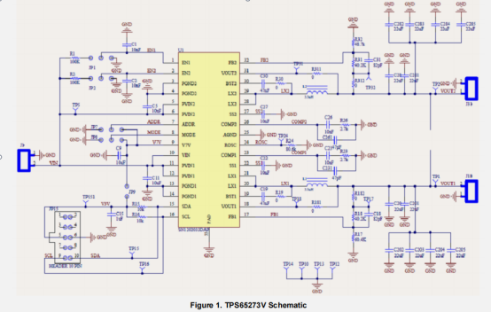

寻找到一个方法如下,但是在实践过程中,没有实现调整的功能,现将电路和程序放在论坛上,请懂的朋友给指点下,该如何进行排查。
I2C 软件寄存器控制
1. 硬件设置
VIN=8V
JP1接高电平EN1使能,万用表测试约6.69V
JP2接高电平EN2使能,万用表测试约6.69V
JP7 ADDR 接GND 地址为0x60
JP8接GND
SCL、SDA 电路图上接上拉10K电阻,(但是很多地方说这个地方需要接 4.7K 电阻)
使用STM32F103ZET6做虚拟I2C
JP15中9SCL -- PB6   10SDA ---PB7  5VCC--3.3=3.3V  6GND---GND
以上为电路连接。

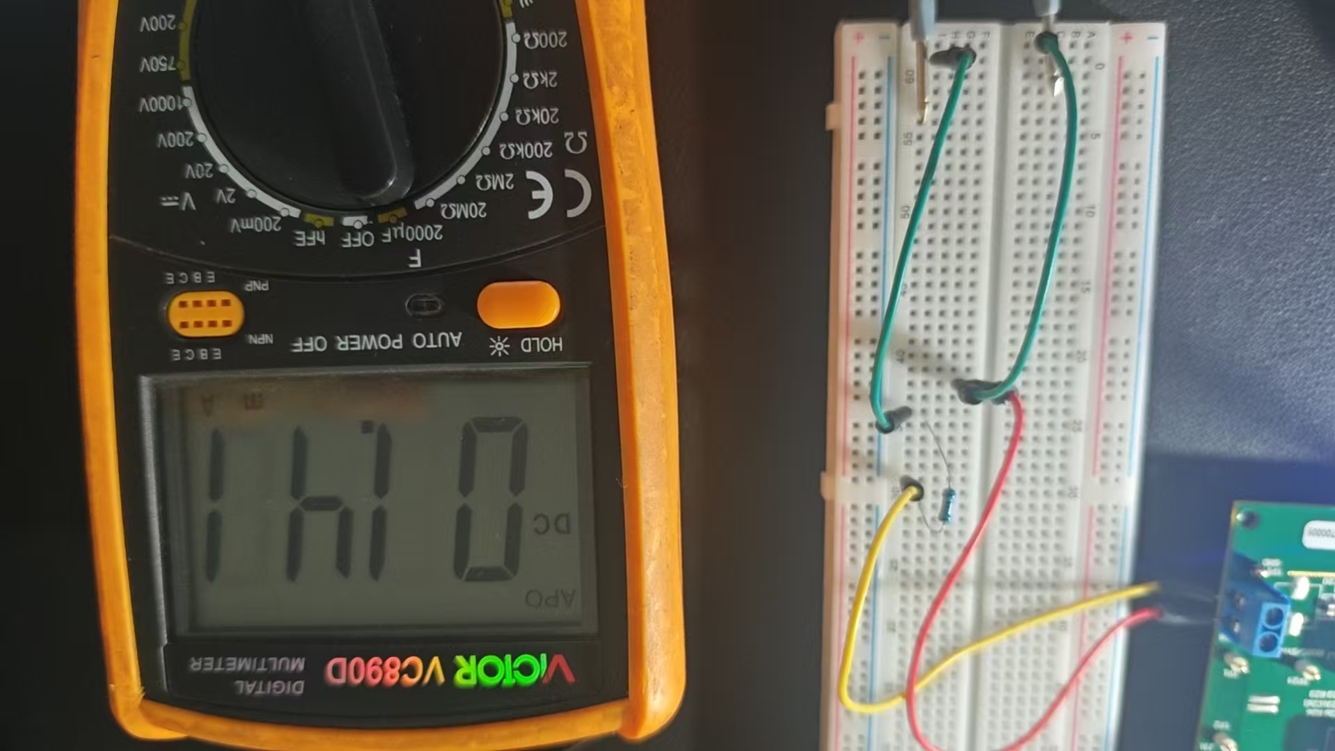

在输出为1.5V,加1kΩ负载,可以测得输出电流为1.41mA(因为万用表测量有些许误差)。
例如使out1输出为1v,只需要把Out1mV  修改为1000即可。
