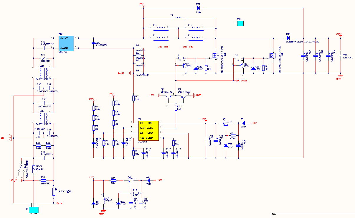

PFC升压部分:PFC芯片采用 NCP1654,功率管采用东芝 TK35N65W 或者英飞凌 SPW35N60CFD,升压二极管采用艾赛斯 DSEI30-06A 或者罗姆 SCS220AE2C,升压电感采用 358125铁硅铝,两个叠加,感量200-220uH。

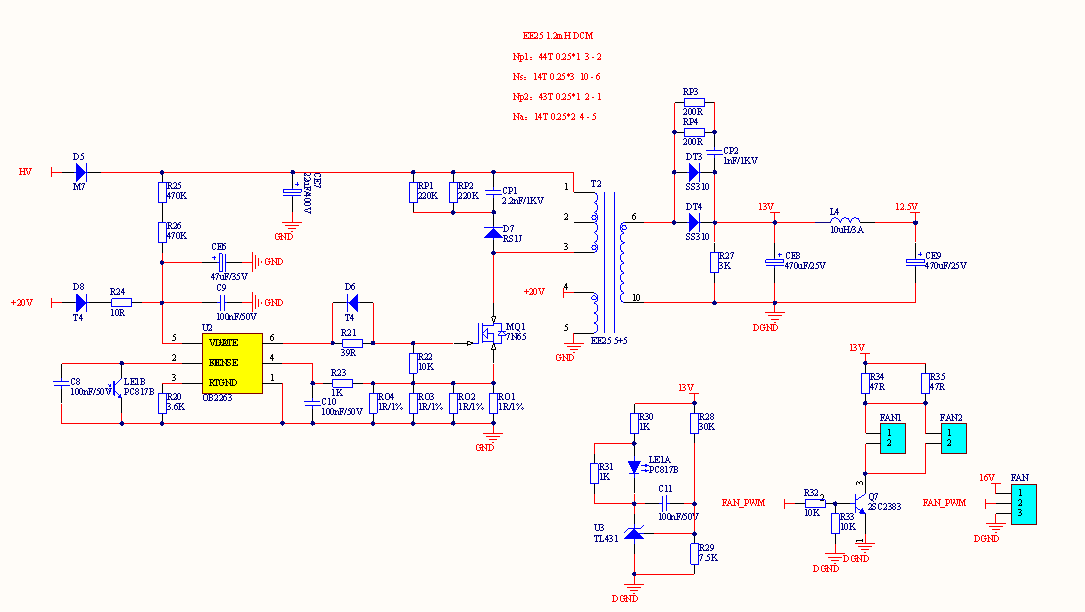

反激电源部分:
电源芯片采用 OB2263,功率管采用 7N65。变压器采用 EE25,初级匝数86匝,次级14匝,反馈14匝,感量1.2mH。

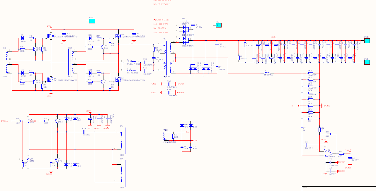

硬开全桥部分:
功率管采用东芝 TK35N65W 或者英飞凌 SPW35N60CFD,输出二极管采用艾赛斯 DPG30C300HB 或者威世 RHRP3060,驱动变压器采用EE16,匝数30匝。变压器使用PQ5050,初级匝数22匝,次级5匝。
控制部分:
控制部分还正在构思,芯片初步准备使用SG3525或者UC3846。保护有温度,过流,输出过压,输入高低压检测,故障指示等。

全桥驱动用隔离驱动芯片会不会更方便?

硬全桥改成移相全桥更好些,也更实用些

全桥驱动用隔离驱动芯片会不会更方便?
驱动变压器比桥式驱动芯片好,隔离度更好,更可靠,炸机不会烧一大片

全桥驱动用隔离驱动芯片会不会更方便?
隔离芯片还要给芯片单独供电,所以用驱动变压器比较简单。

硬全桥改成移相全桥更好些,也更实用些
想过,但是我没有移相全桥的芯片。所以先试试硬开关,后面需要再画一个移相的玩玩。
