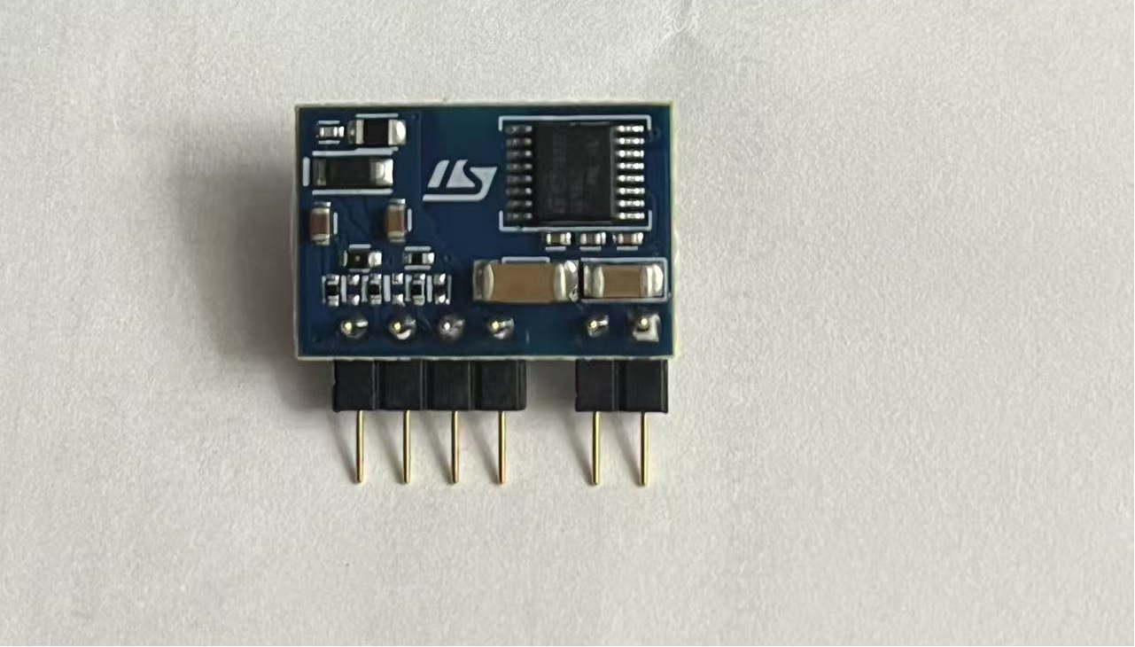

STEVAL-6986YT2DL评估板‌ 具备多项设计优势,能有效加速工业与汽车电子领域的电源系统开发。
‌高集成度与紧凑设计‌:该评估板基于A6986I控制器构建,集成了iso-buck-boost拓扑结构和内置变压器,实现‌5W双路隔离输出(20V/-5V)‌,同时体积缩减50%,直播SIP7封装,可以比较好缩小空间,但多路同步使用时要注意散热。‌
宽输入电压范围‌:支持‌5.5V至38V输入,实测3V可以正常输出‌。‌
强电气隔离能力‌:内置变压器提供‌1.5kV电气隔离‌,如果能做到4KV更完美。‌
完善保护机制‌:集成过压、过流、过热保护功能。‌

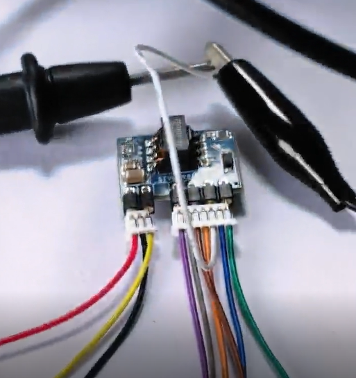

测试接线:(我这个图是1.27线,正好两脚空一根线,样品是圆脚且直径只有0.4,用2.54的接头太松)
1:VIN:直流输入正极2:GND:输入地
输出按5-6-7出,
l5:  -5Vl6:  GNDl7:  20V

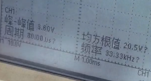

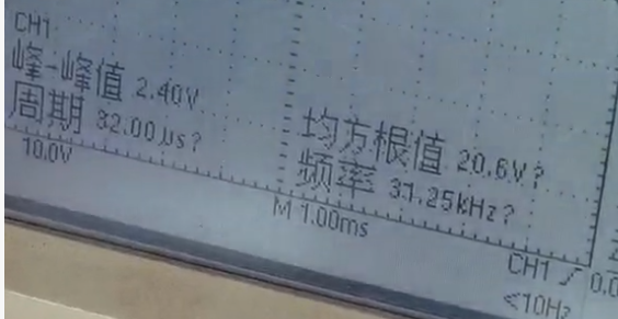

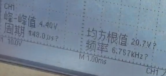

输出纹波表现相对一般,对电源纹波噪声要求极高的精密模拟电路场景,需额外增加后端滤波电路优化。下图为在5V、11V、24V直流输入时的峰值
5V输入时峰峰值为2.4V
11V输入时峰峰值为3.6V
24V输入时峰峰值为4.4V
