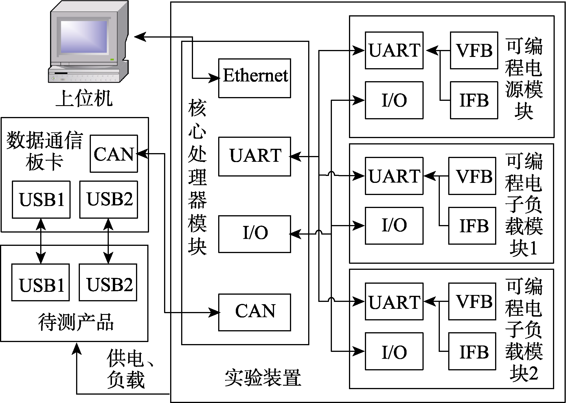

📚研究也指出:
陈聪, 曲波, 倪峰. (2025). 一种可编程电源及电子负载实验装置设计. Experimental Technology & Management.
陈聪, 曲波, 倪峰. (2025). 一种可编程电源及电子负载实验装置设计. Experimental Technology & Management..pdf
研究中指出:
USB-PD 是一种 可协商电压与电流的智能供电协议,通过数字通信动态调整输出功率,提高充电效率与安全性。
