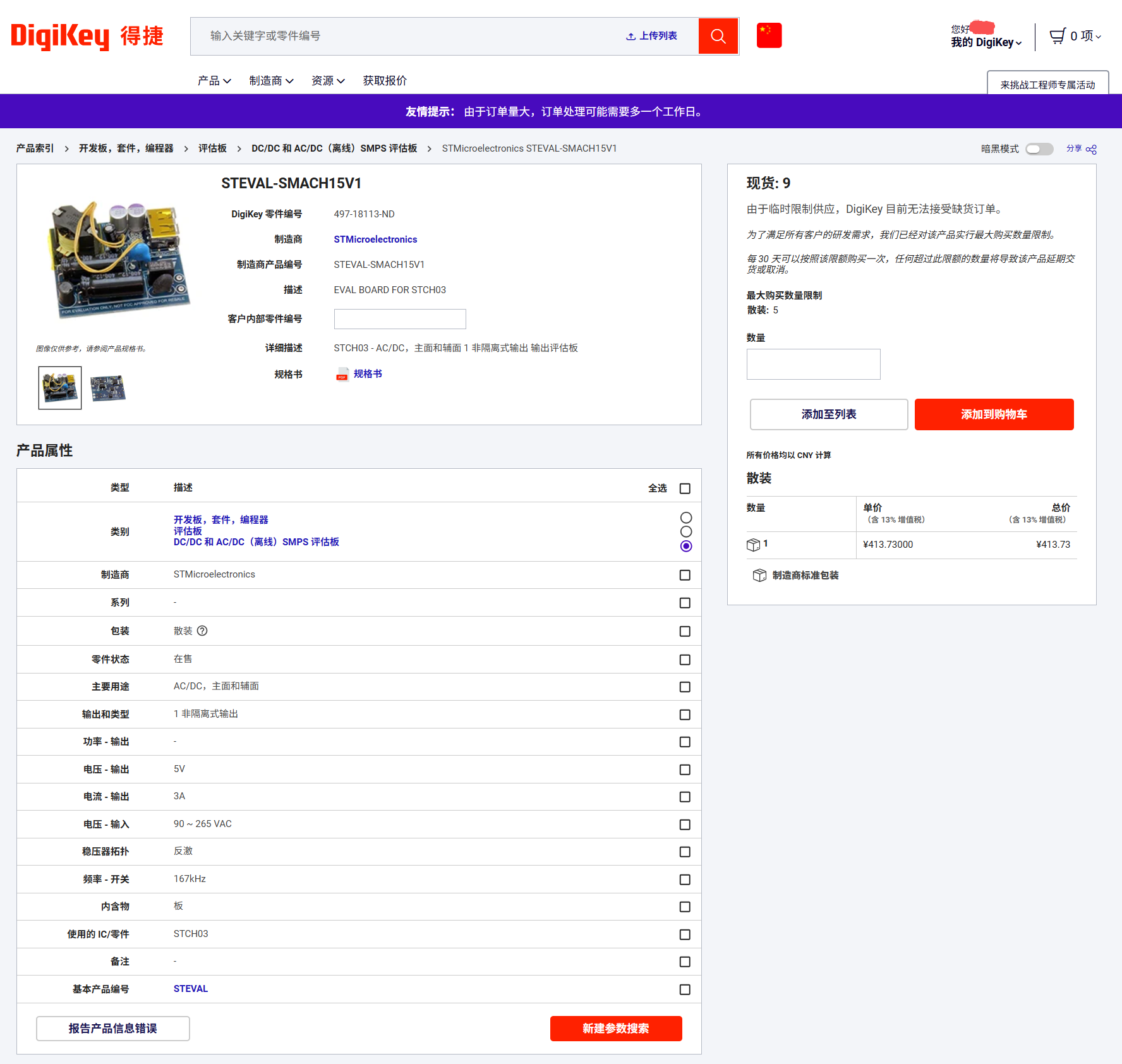

         前段时间看到DigiKey与电源网联合推出了评估板免费试用项目,看到有合适的方案便动手申请了参加。申请很快得到了版主的确认,接下来便进行了评估版选形。因近来几年一做的比较多的是国产电源方案,最近这段时间刚好有国外客户要求出口产品希望全部使用欧美芯片方案,刚好看到这场活动里的ST 15W USB电源方案,可以作为客户意向产品的储备方案,便进行了优先选择。
下面是订单截图及商品截图:

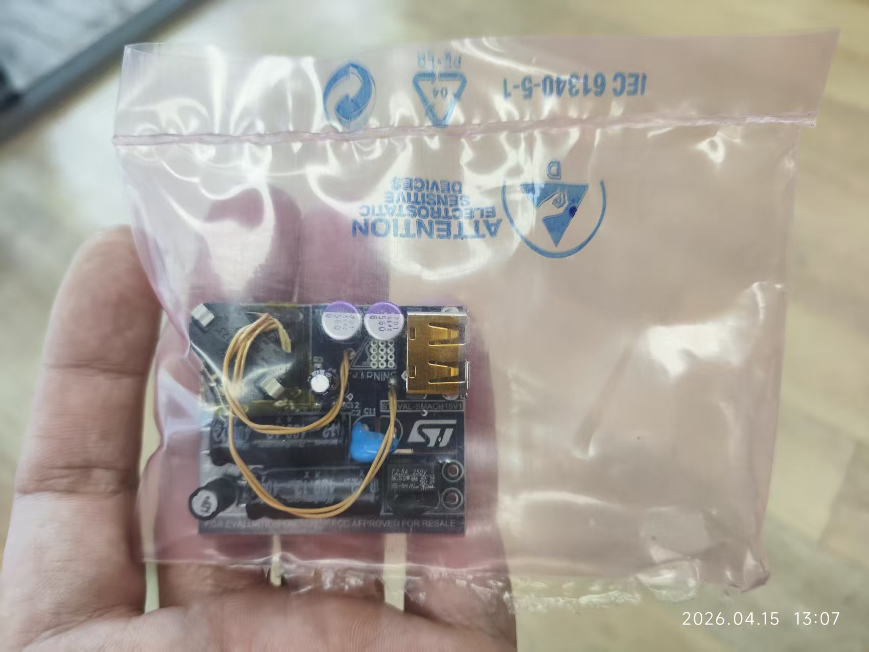

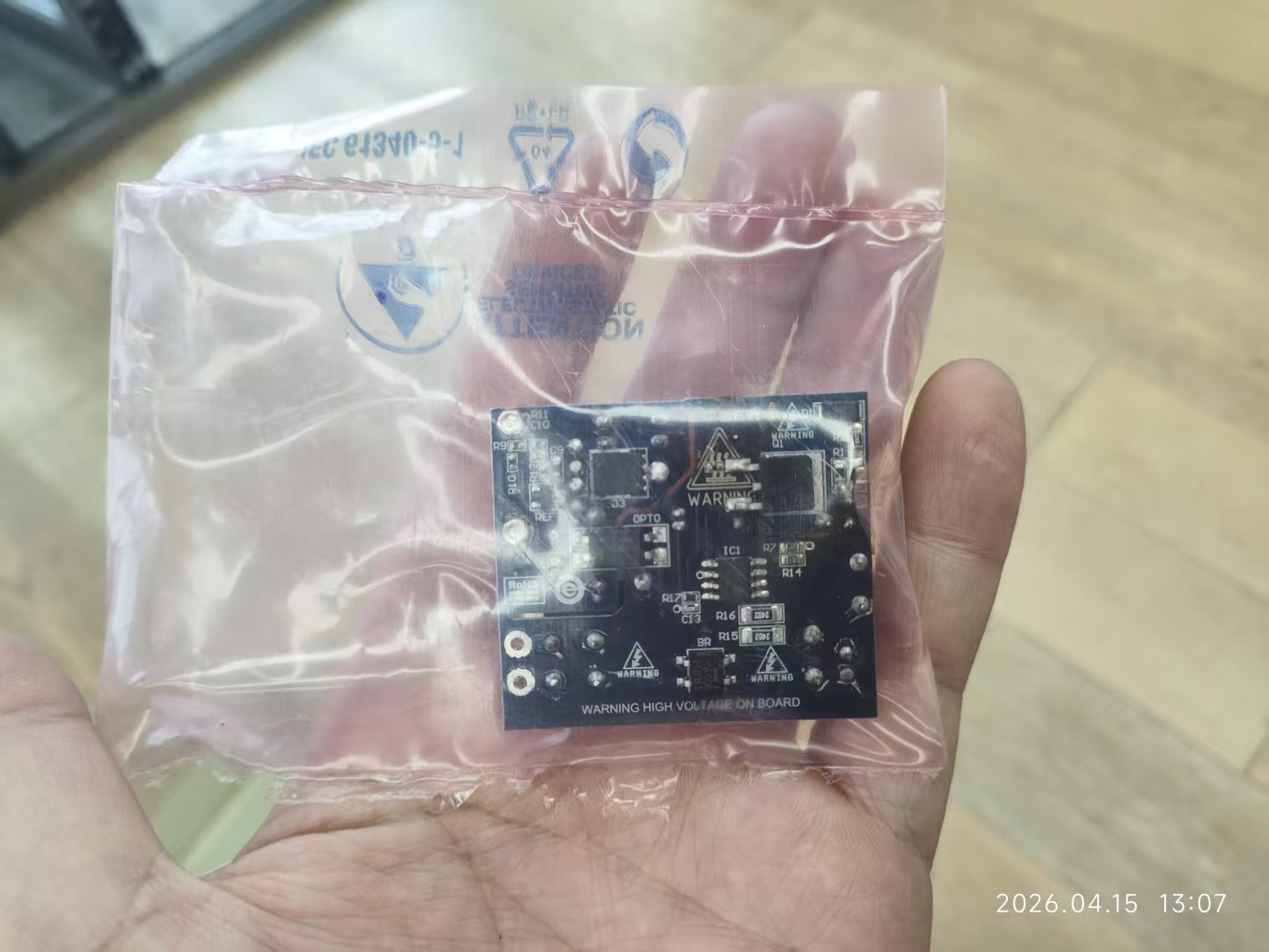

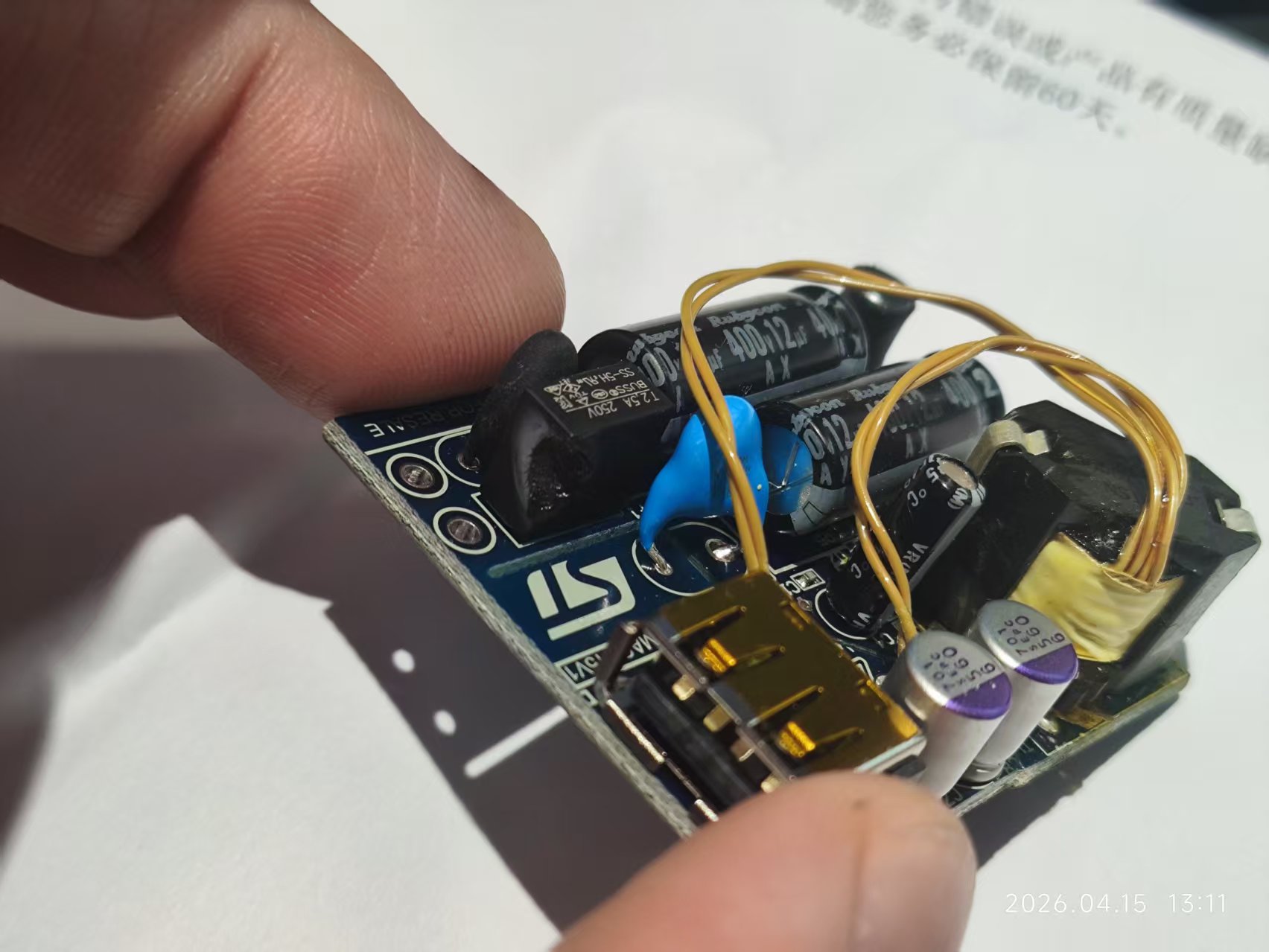

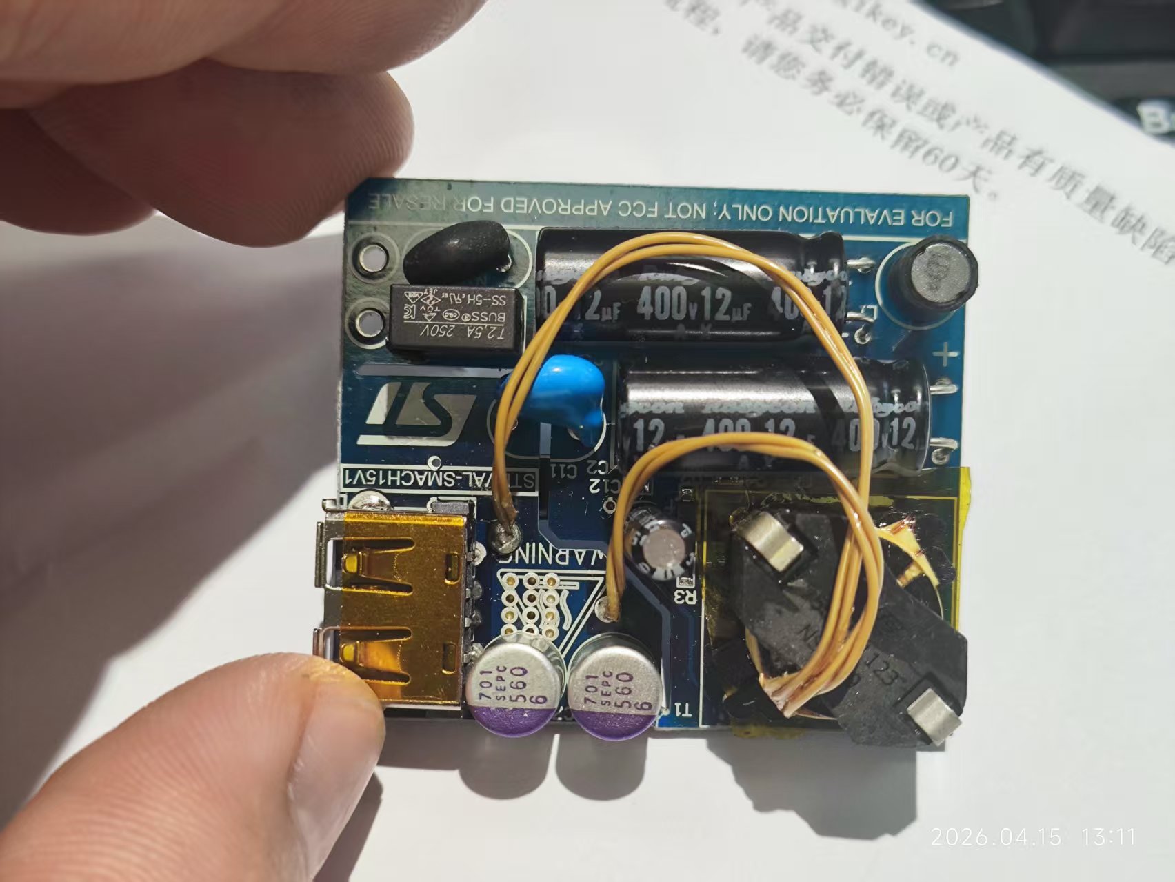

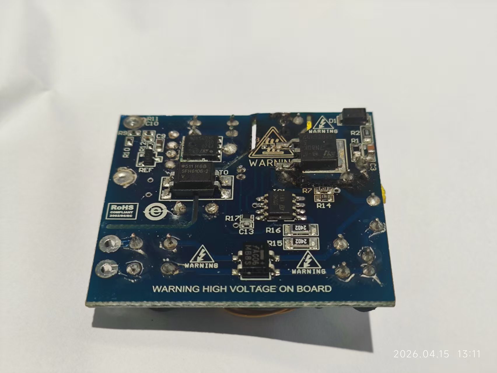

在开关电源适配器设计领域,效率和待机功耗始终是工程师关注的核心指标。本次测试的STEVAL-SMACH15V1是意法半导体(STMicroelectronics)推出的一款15W 5V输出USB适配器评估板。它基于STCH03次级侧反馈PWM控制器,支持外驱MOS管。
从外观上看,该评估板设计非常紧凑,尺寸仅为44x35x15mm,采用了典型的USB-A输出接口,非常适合手机、平板等手持设备的充电应用。板载布局整洁,高压侧与低压侧隔离清晰,体现了原厂工业级设计的严谨性。

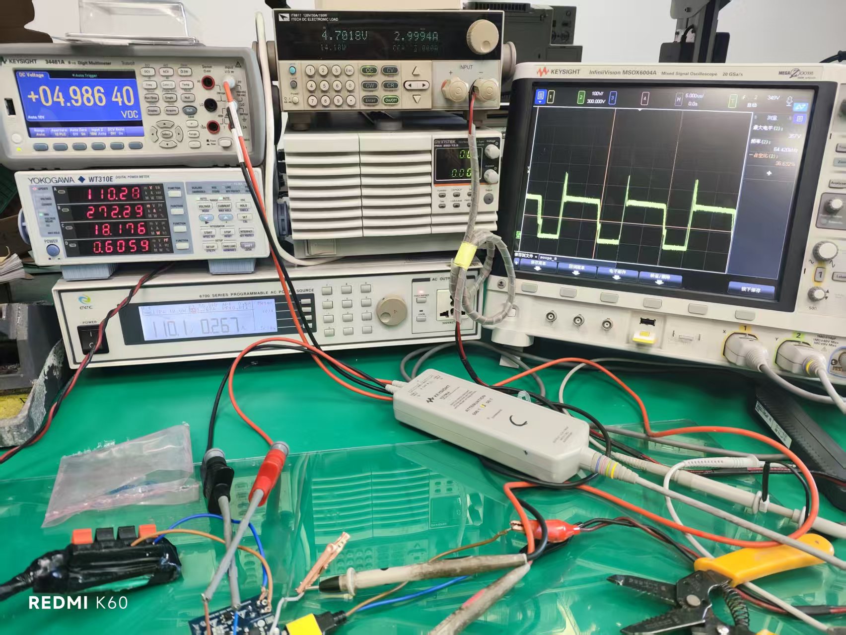

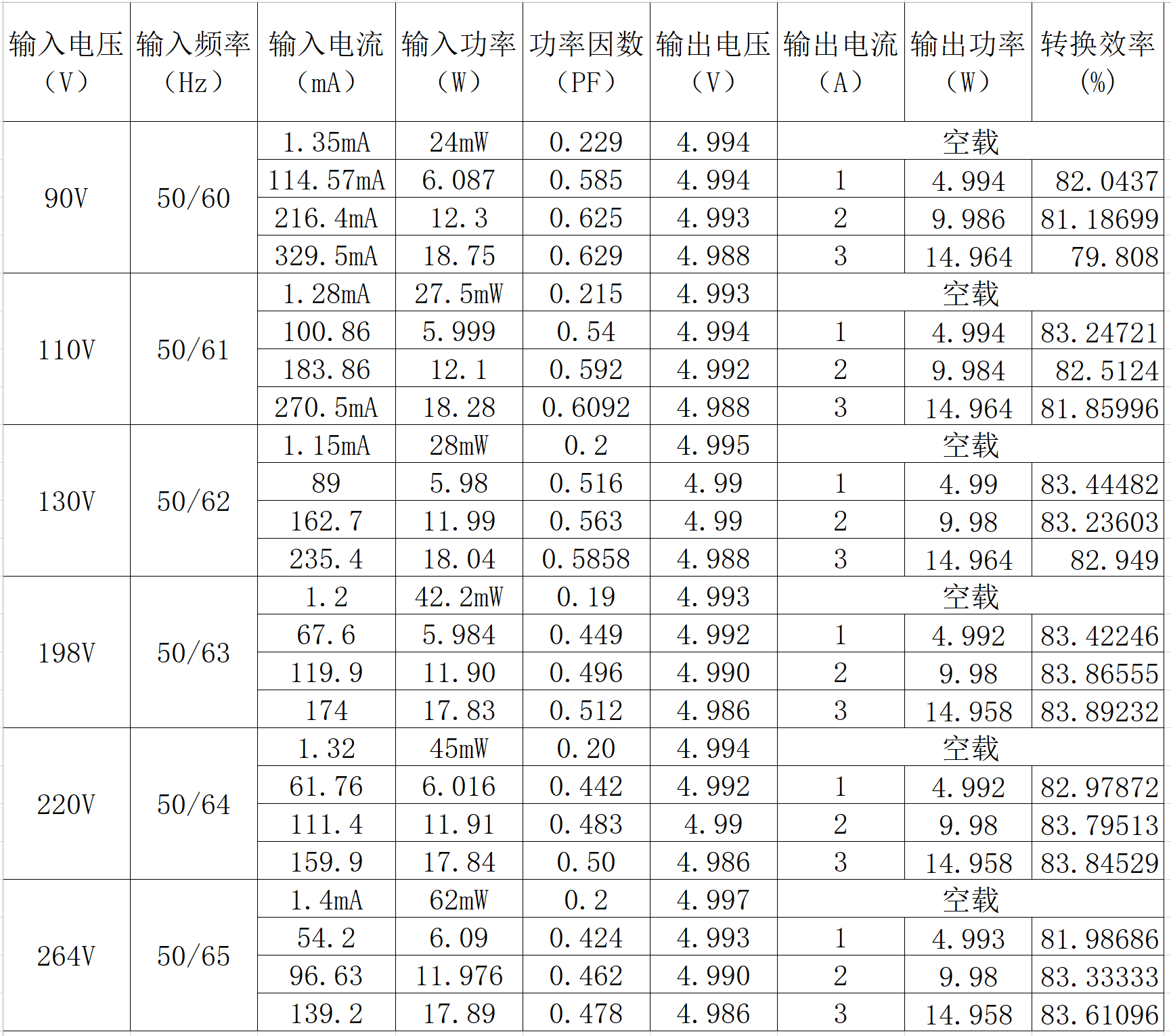

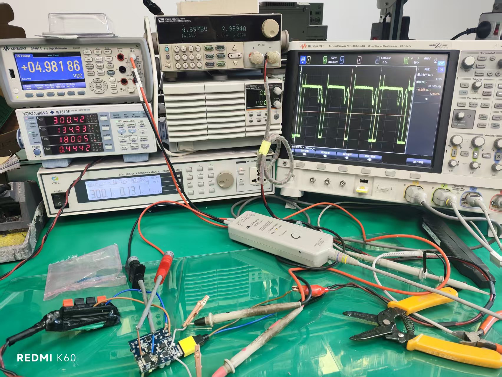

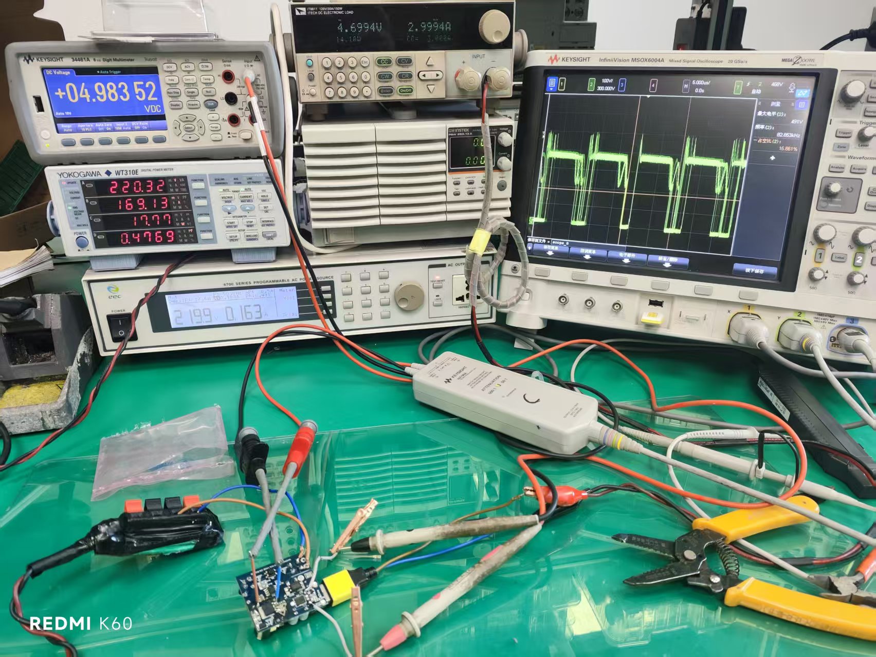

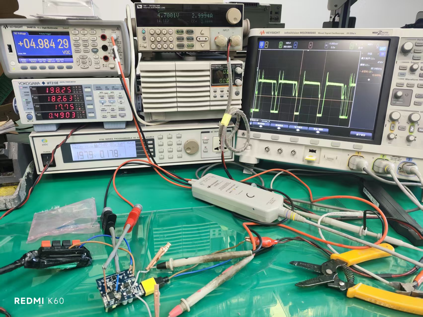

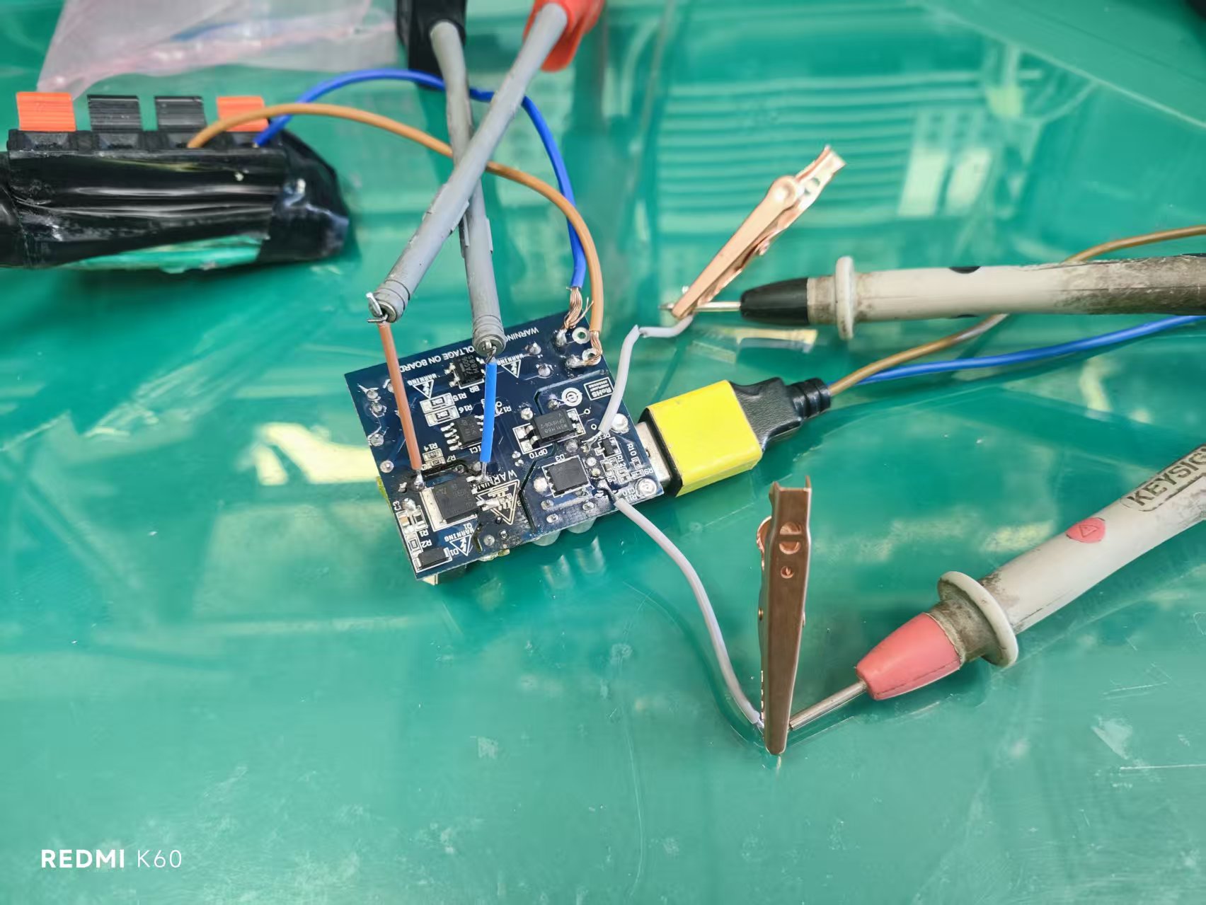

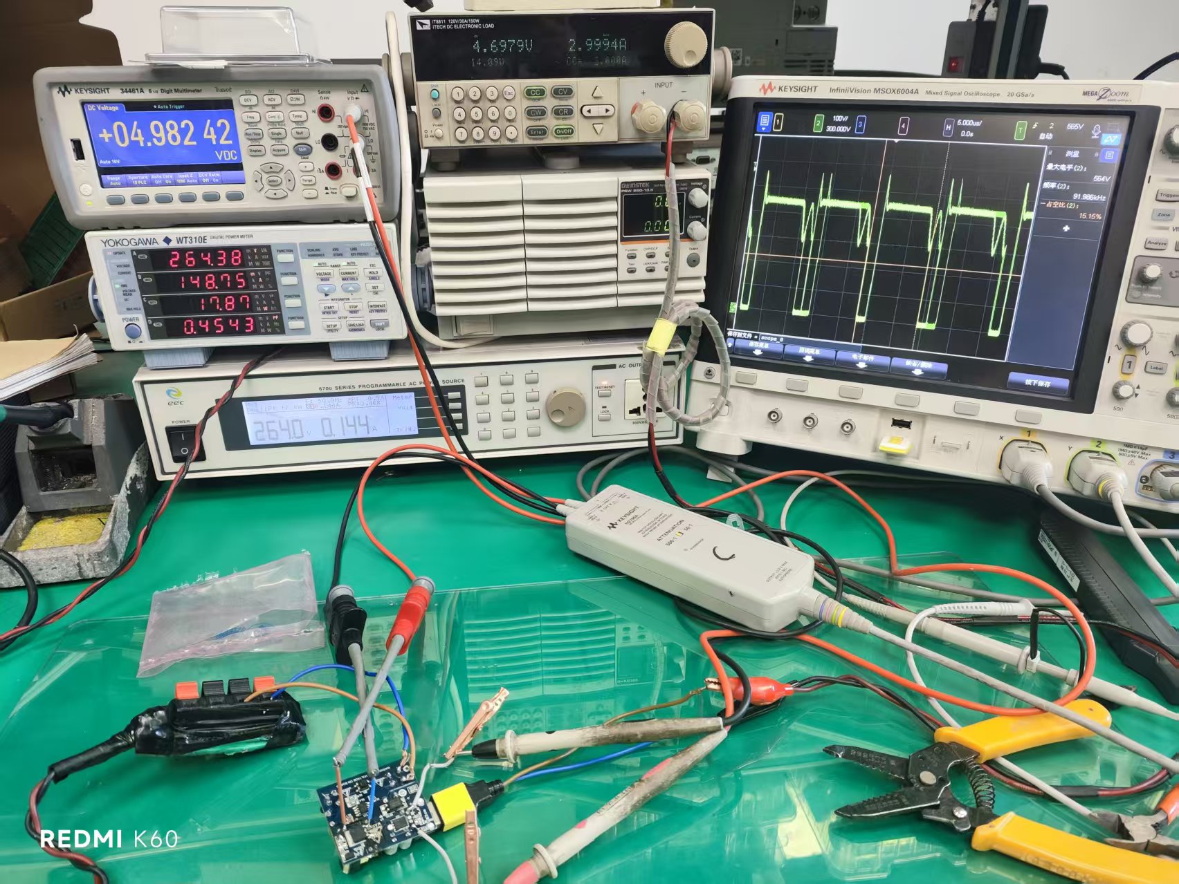

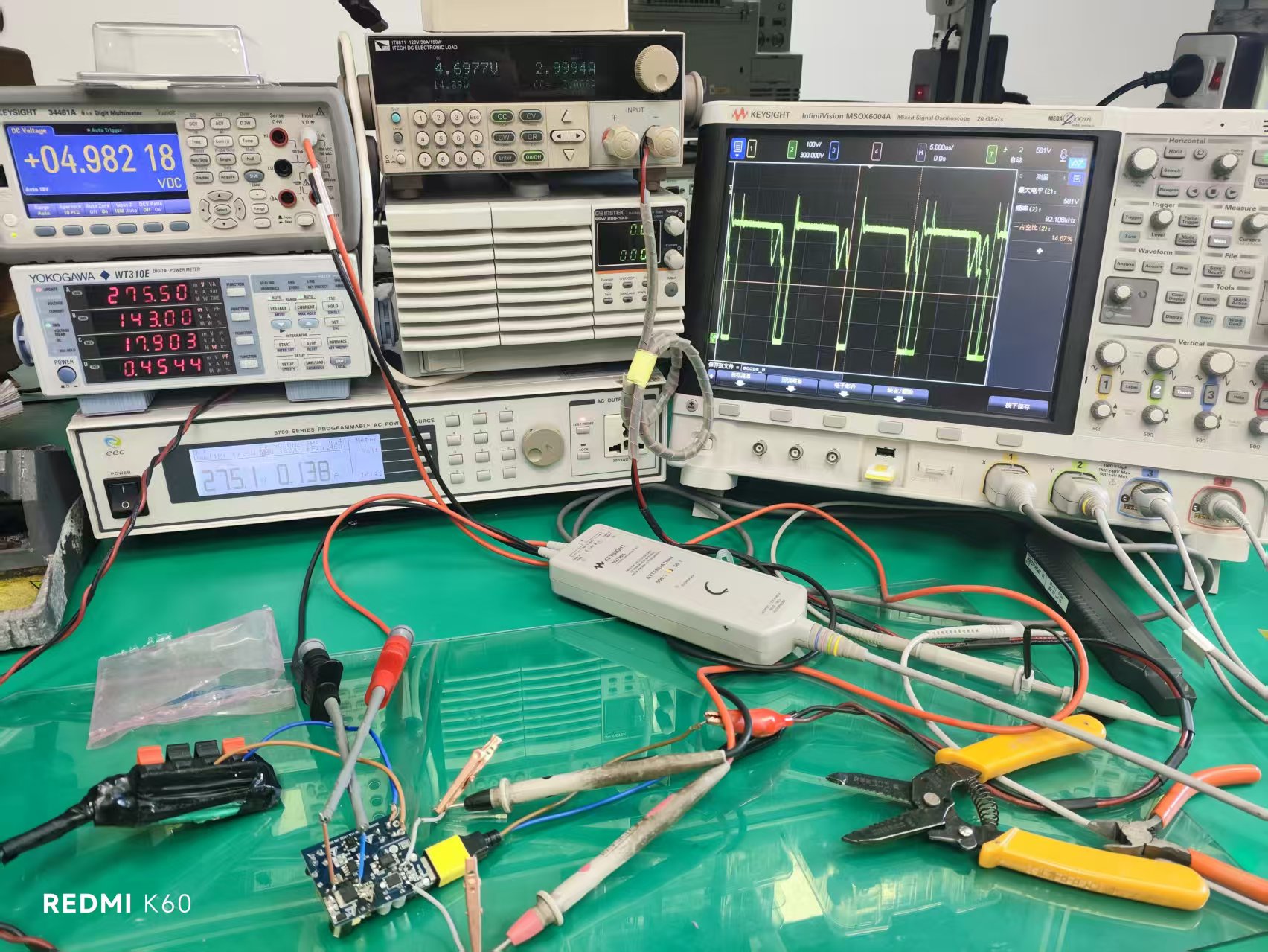

实际测试:
整理成表格一目了然:
实际测试中,空载功耗因为有万用表的功耗与电子负载的空载功耗,所以比官方宣称的稍大一些。

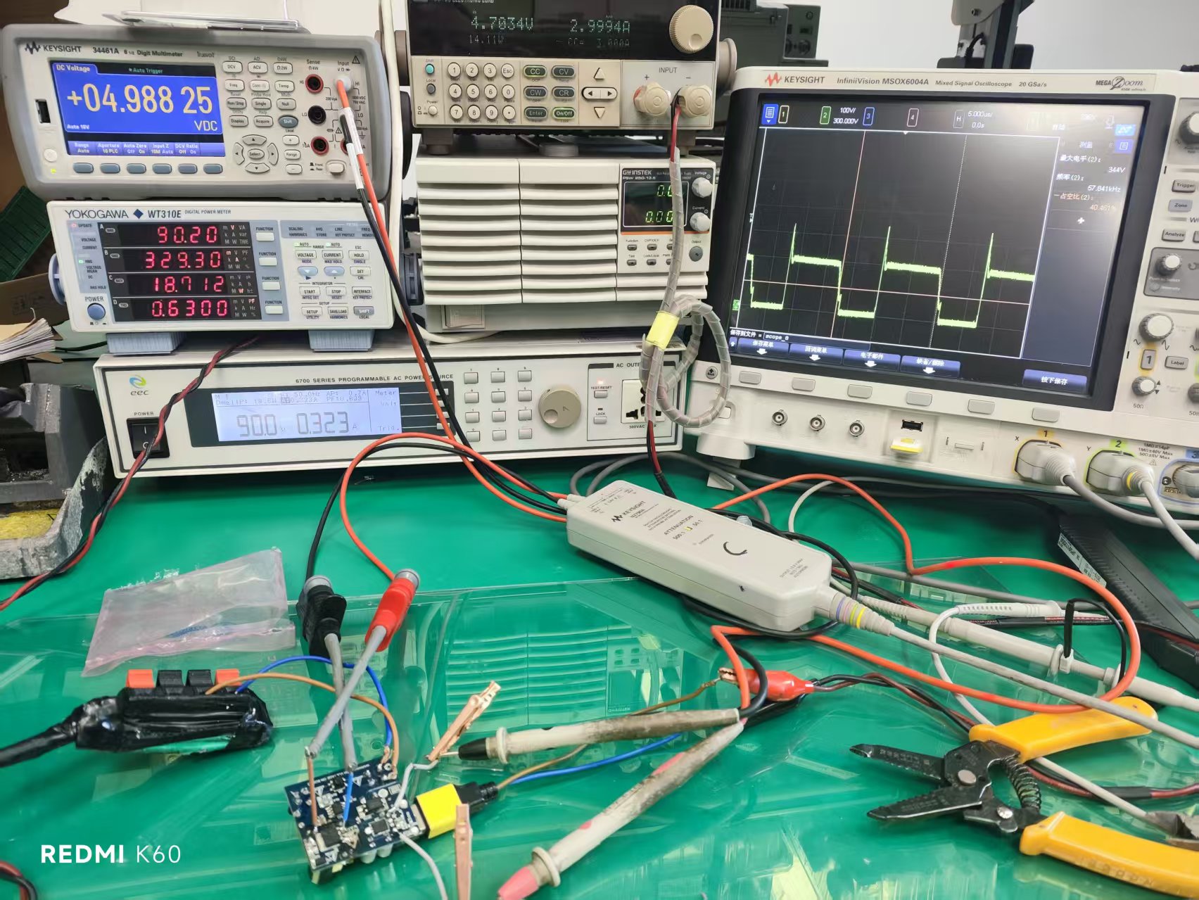

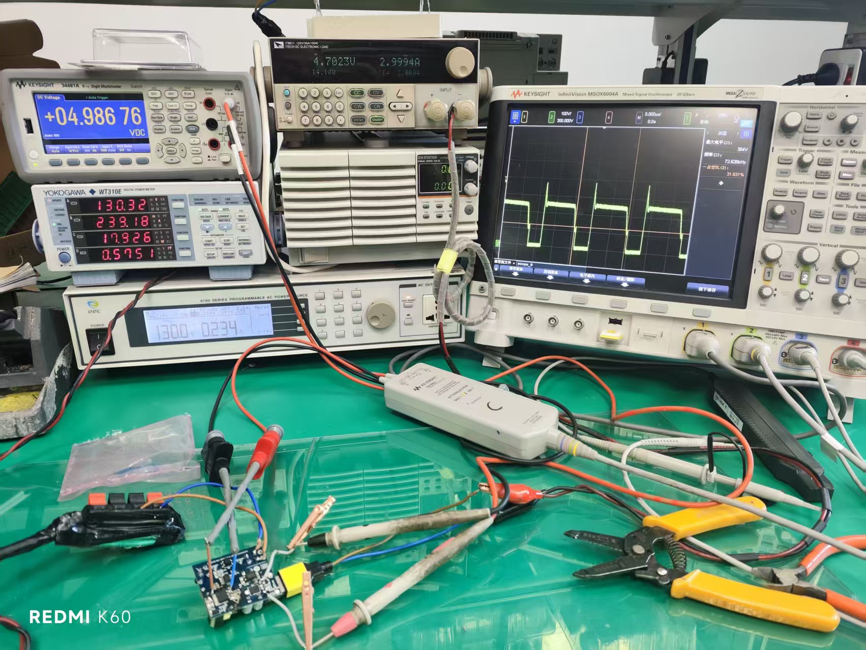

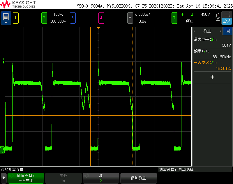

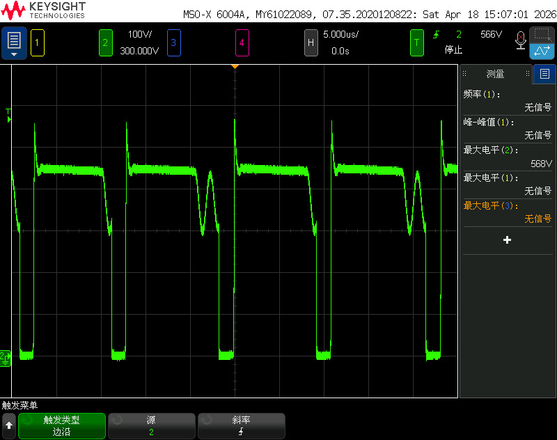

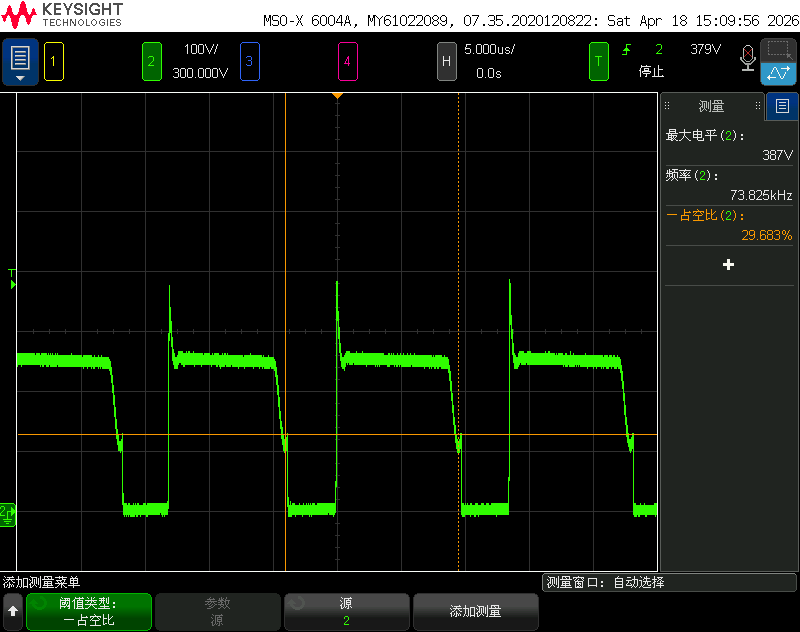

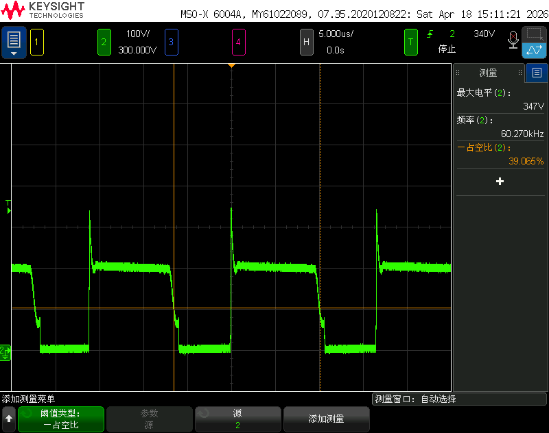

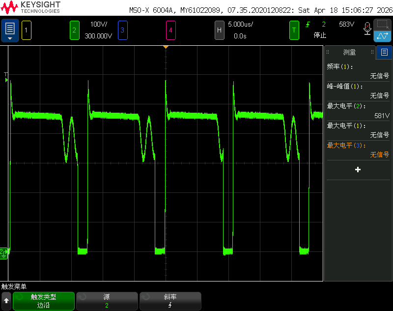

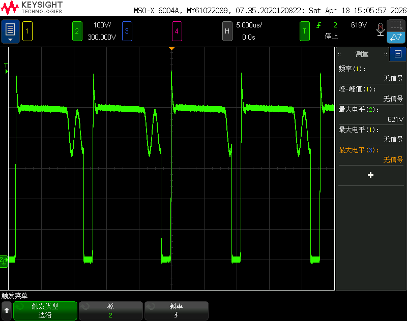

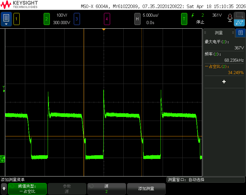

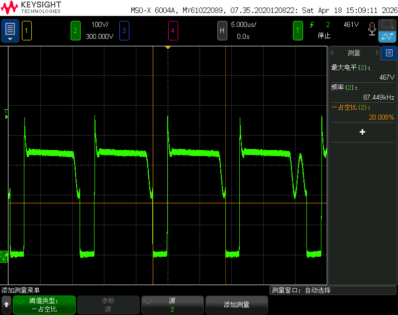

接下来是开关管的DS电压、占空比、频率测试,分别从300V,275V,264V,220V,198V,130V,110V,90V进行了测试。
以下是测试实图:
300V
275V
264V
220V
198V
130V
110V
90V
