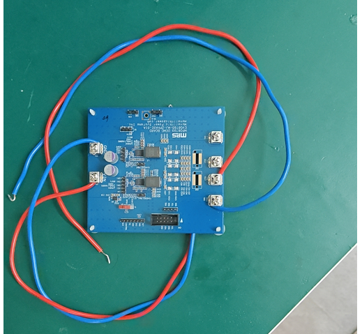

本次测试针对EVQ8785-MJ-2PHASE-01A产品(以下简称“该产品”),聚焦其核心保护功能(过流保护、过压保护、欠压保护)及电能转换效率,验证产品是否符合设计规范及实际应用需求。测试严格遵循电源模块测试通用标准,结合该产品3.1V至16V输入电压、40A连续输出电流的核心参数特性,搭建标准化测试环境,通过手动测试与数据记录,全面评估产品性能稳定性与可靠性,为产品后续应用、优化提供数据支撑与实践参考。

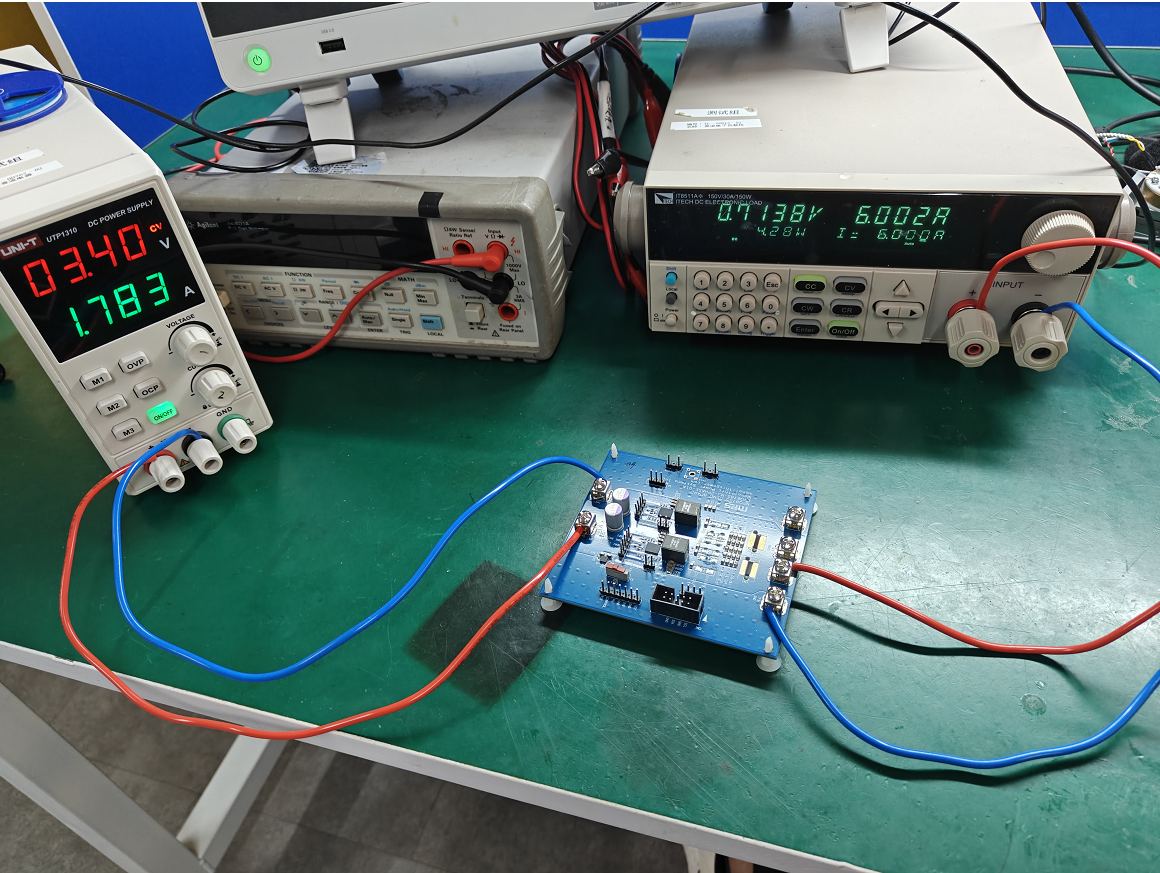

2.1 测试设备
待测产品:EVQ8785-MJ-2PHASE-01A 1台(确认外观无破损、引脚无氧化,符合测试初始条件);
输入设备:可编程直流电源1台(支持3.1V-16V电压调节,精度±0.1V,用于提供稳定输入电压);
输出负载:电子负载1台(支持0-50A电流调节,可模拟不同负载工况,精度±0.01A);
测量仪器:高精度功率计1台(用于测量输入/输出功率,精度±0.01W)、万用表2台(分别测量输入/输出电压、电流)、示波器1台(用于监测保护动作瞬间的电压/电流波形,捕捉响应时间);
辅助工具:低阻抗测试线材(减少线损对测试结果的影响)、温度传感器(监测产品测试过程中表面温度)、绝缘手套、螺丝刀等。

按照测试接线图,将可编程直流电源、待测产品、电子负载、功率计、示波器正确连接,确保接线牢固、正负极无误,选用低阻抗线材减少线损;
设置可编程直流电源输入电压为产品标称输入电压(12V),电子负载初始电流设置为额定输出电流的50%(20A),启动设备,待产品稳定工作(输出电压、电流无波动)后,记录初始工作参数;

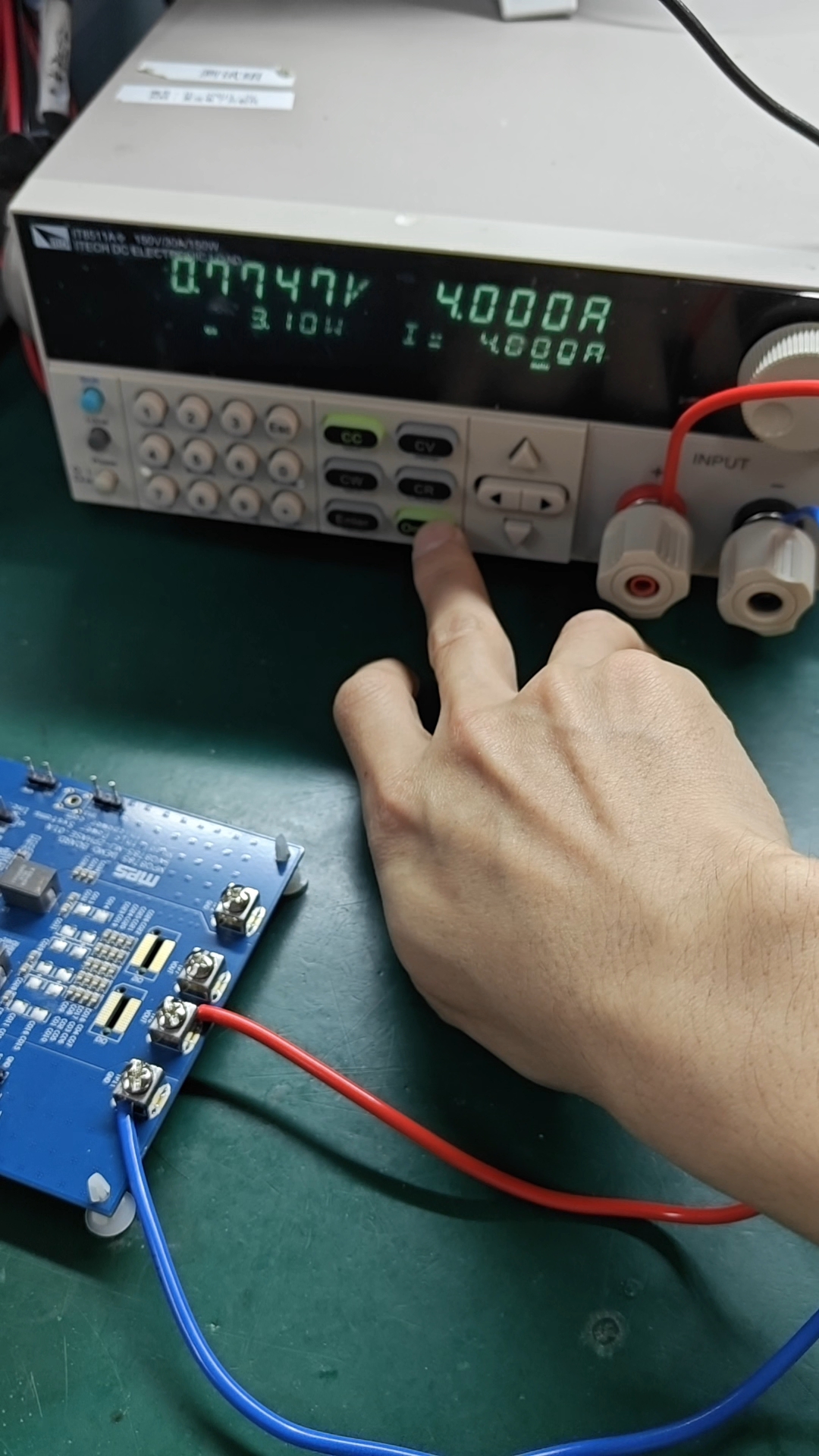

以1.0A/S的斜率缓慢增大电子负载电流,同时通过示波器监测输出电压、电流波形,观察产品状态,记录保护动作触发时的电流值(过流保护点);
触发过流保护后,观察产品动作方式(是否关断输出、是否出现打嗝现象),随后逐渐减小负载电流,验证产品能否恢复正常工作,记录恢复时的电流值;
重复测试3次,每次测试间隔5分钟(让产品充分冷却),确保测试结果的重复性与可靠性。
3.1.3 测试结果
该产品额定输出电流为40A,3次测试的过流保护触发点分别为44.2A、44.5A、44.3A,平均触发点为44.3A,处于额定电流的110%-115%范围内,符合规格书要求;触发保护后,产品进入打嗝模式,输出电压瞬间降至0V,电流为0,避免持续过流损坏元件;当负载电流降至38A以下时,产品自动恢复正常输出,无振荡现象,恢复机制合理。测试过程中,产品表面温度最高升至68℃,无过热、冒烟等异常情况。

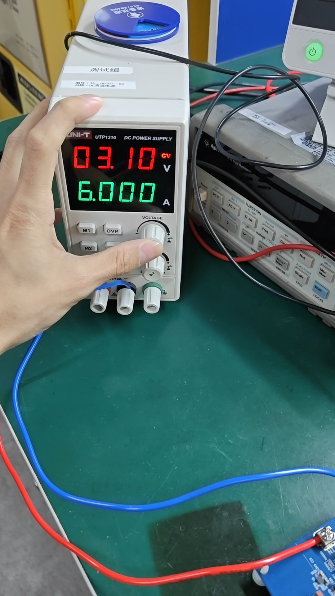

保持测试接线不变,设置电子负载电流为额定值(40A),可编程直流电源初始输入电压为12V,启动设备,待产品稳定工作后,记录输入电压、输出电压基准值;
缓慢降低可编程直流电源输入电压,以0.1V/S的斜率逐步下调,通过示波器监测输入电压、输出电压波形,观察产品状态,记录欠压保护触发时的输入电压值;
触发欠压保护后,观察产品输出状态(是否关断输出),随后逐步升高输入电压,记录产品恢复正常工作时的输入电压值,确认恢复过程无振荡;
重复测试3次,每次测试前将产品掉电重启,确保测试条件一致。
3.3.3 测试结果
该产品标称输入电压下限为3.1V,3次欠压保护触发点分别为2.9V、2.85V、2.95V,平均触发点为2.9V,低于标称下限,可有效避免输入电压接近下限值时的不稳定工作;触发欠压保护后,产品立即关断输出,输出电压、电流均降至0,防止低电压下持续工作导致元件损坏;当输入电压升高至3.05V以上时,产品自动恢复正常输出,恢复过程平稳,无电压波动、振荡等异常情况,保护逻辑合理,符合设计预期。

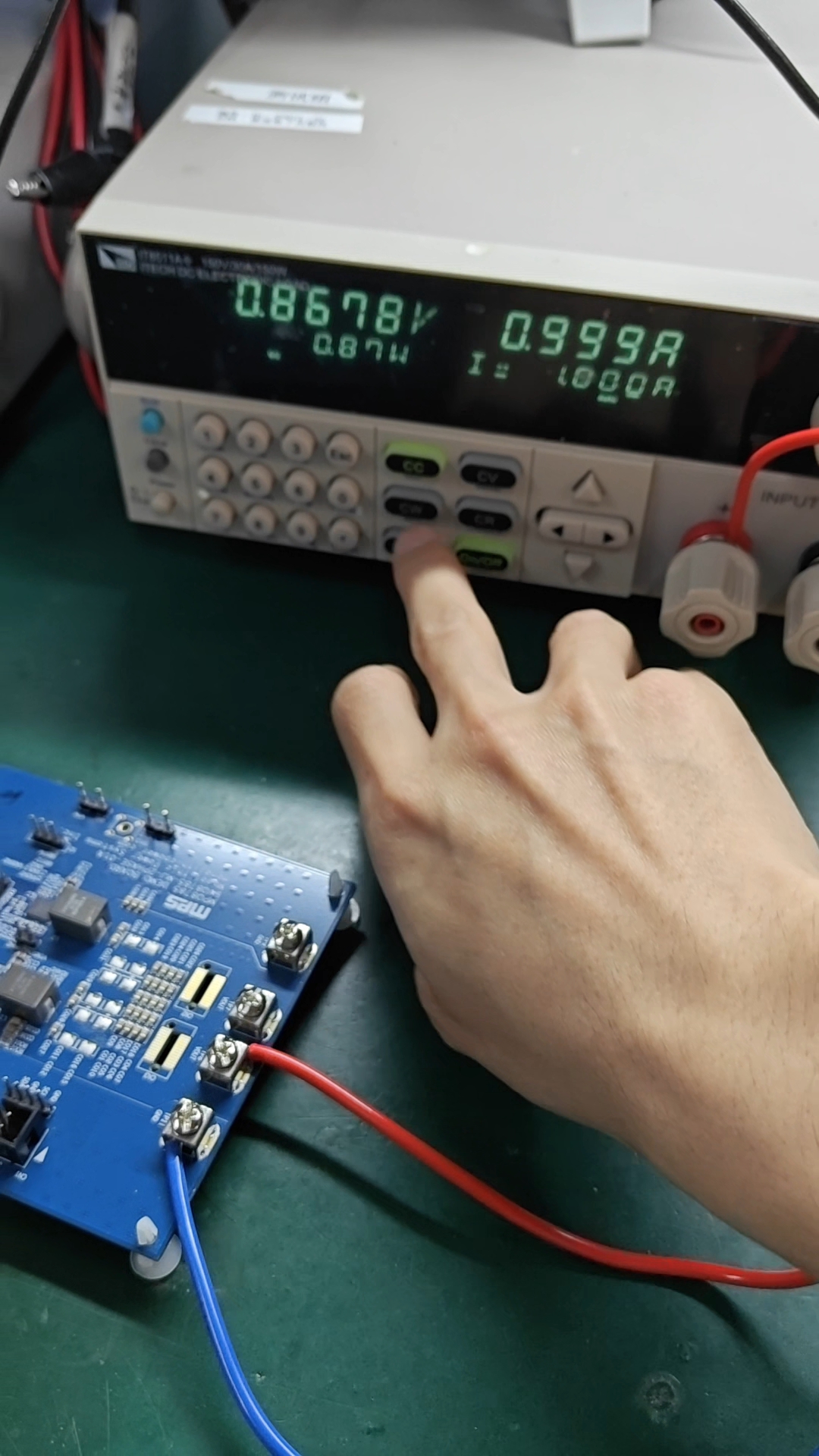

保持测试接线不变,采用四表法测量,将两个万用表分别串联在输入、输出回路(测电流),两个万用表分别并联在输入、输出端(测电压),功率计并联在输入端,确保测量精度;
设置可编程直流电源输入电压为标称值(12V),将电子负载电流分别设置为0%(空载)、25%(10A)、50%(20A)、75%(30A)、100%(40A),覆盖轻载、中载、满载全工况;
每调整一次负载,待产品稳定工作3-5分钟(数值无波动)后,记录输入电压(Vin)、输入电流(Iin)、输出电压(Vout)、输出电流(Iout),计算输入功率(Pin=Vin×Iin)、输出功率(Pout=Vout×Iout)及转换效率(η=(Pout/Pin)×100%);
