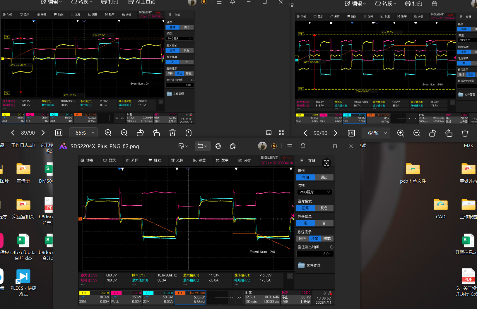

驱动波形有波动,如何解决
黄色:驱动;紫色:Vpeak; 蓝色:Ic. 竞品模块再同样的驱动条件下驱动波形有明显的波动,将驱动电阻Rg(on)调小后也没发现明显好转,请问是和原因
全部回复(2)
04-14 09:25
上面两个是竞品驱动波形有波动的,下面是正常的
04-23 22:49
@dy-ve7e3l6J
好像是谐振回路参数不同,要么是谐振电容值变小了,要么是谐振变压器回路值变小了
上面有波动是谐振回路产生了过大电流,并且一个驱动周期内,谐振已经工作多个周期 了,
