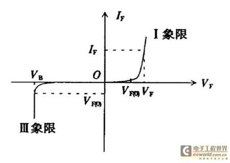

LED 的伏安特性:指数级的非线性
LED 本质上就是一个二极管,它的伏安特性是指数型的,非常陡。什么意思呢?就是说,当电压超过它的导通阈值之后,电压只要变一点点,电流就会变非常大。
我们看一下这个典型的伏安特性曲线就明白了:
图:LED 的典型伏安特性曲线,电压超过阈值后,电流会指数级上升
比如一个普通的 LED,导通电压是 3V,你给它 3V 的时候,电流是 300mA,但是如果你把电压升到 3.1V,就这 0.1V 的变化,电流可能直接就冲到 600mA 了!直接翻倍!
这还不算,温度也会影响它的特性,温度升高的时候,LED 的导通电压会降低,同样的电压下,电流会越来越大,这就是所谓的热失控,最后直接把 LED 烧了。
