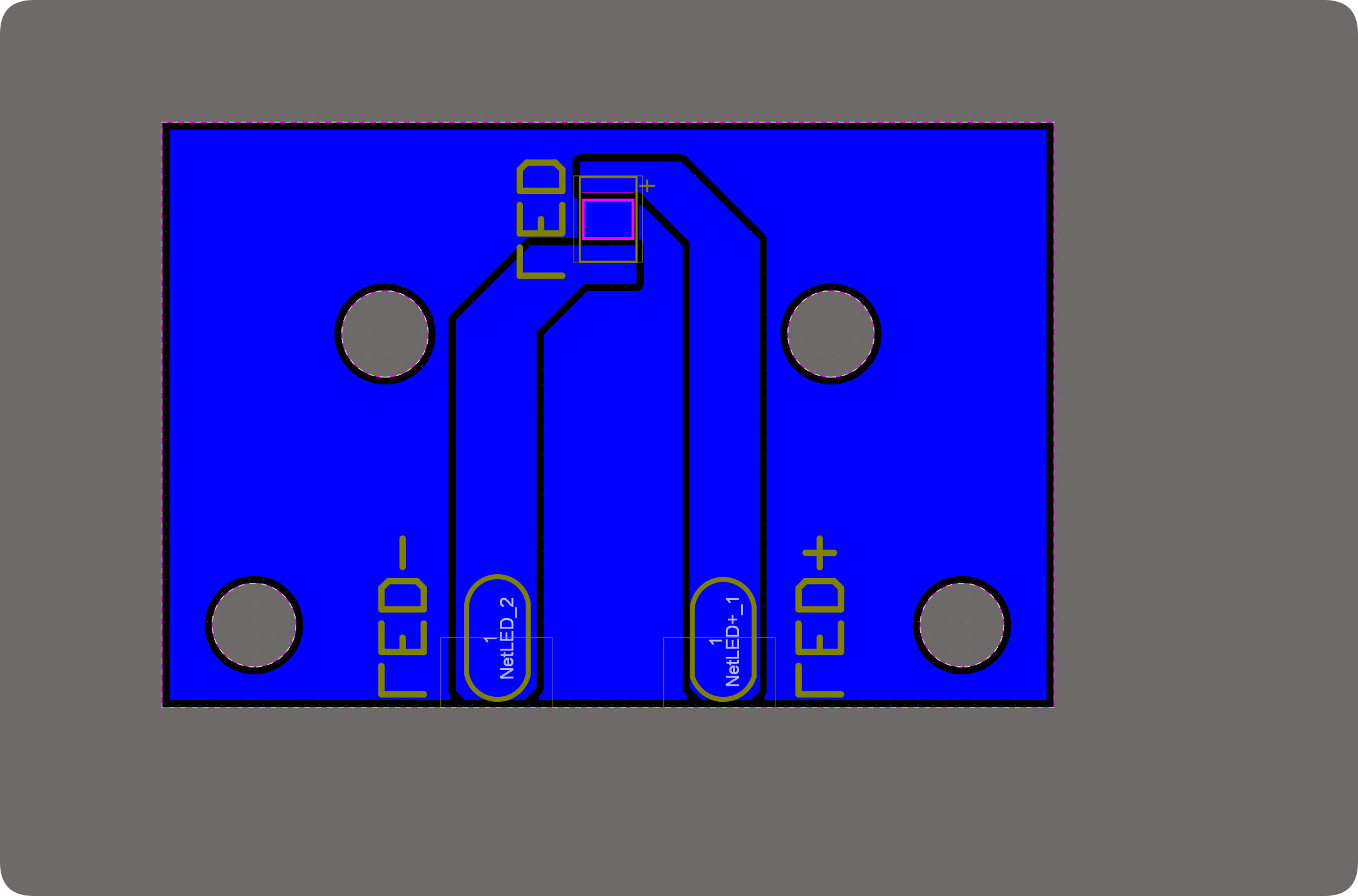

铝基板是整个灌铜更好,还是不灌铜更好
铝基板是整个灌铜更好,还是不灌铜更好
铝基板
是整个
灌铜
更好,还是不灌铜更好
全部回复(2)
只看楼主
米山人家
04-23 22:01
不灌铜,爬电安全距离一点都没有了
QWE4562009
04-29 09:21
@米山人家
不灌铜,爬电安全距离一点都没有了
我这个是低压 也要爬电距离的吗
