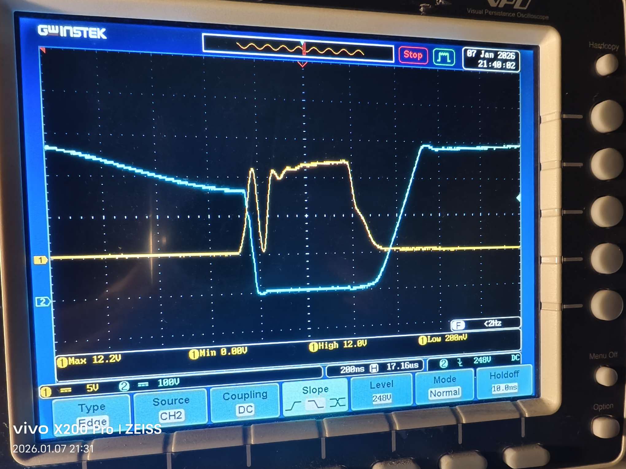

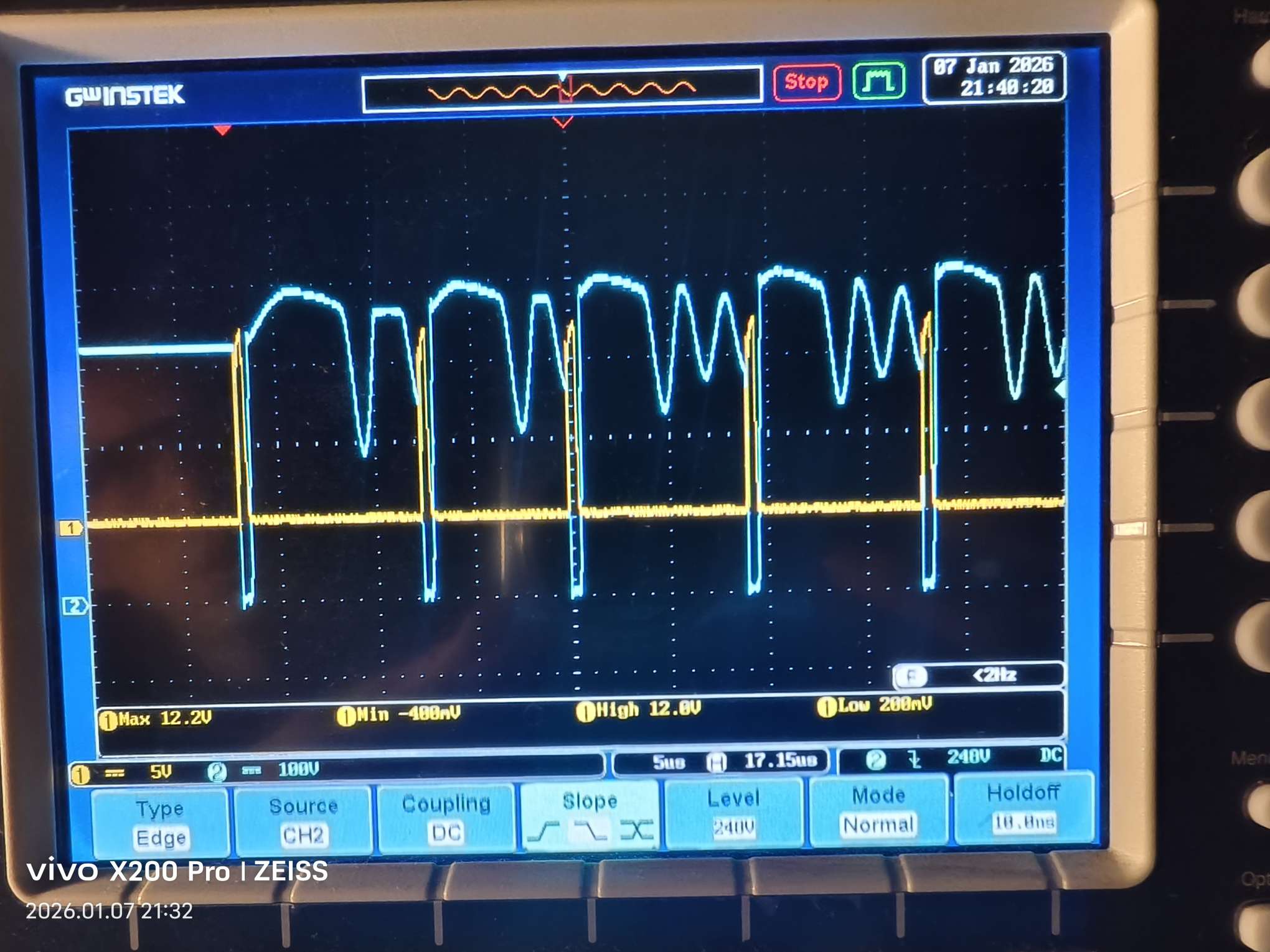

pfc是ob6563,ob2203的QR驱动波形上升沿后有几十纳秒的关断然后才又上升,请问这个会是什么原因?

图2是放大后的,蓝色是vds,黄色vgs

VDS快速变化把栅极电流抽走了,降低点开通电阻或者GS并联小电容

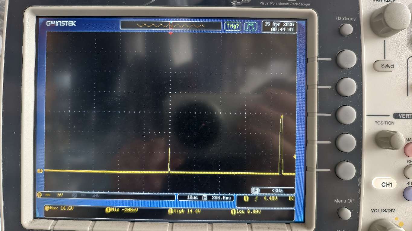

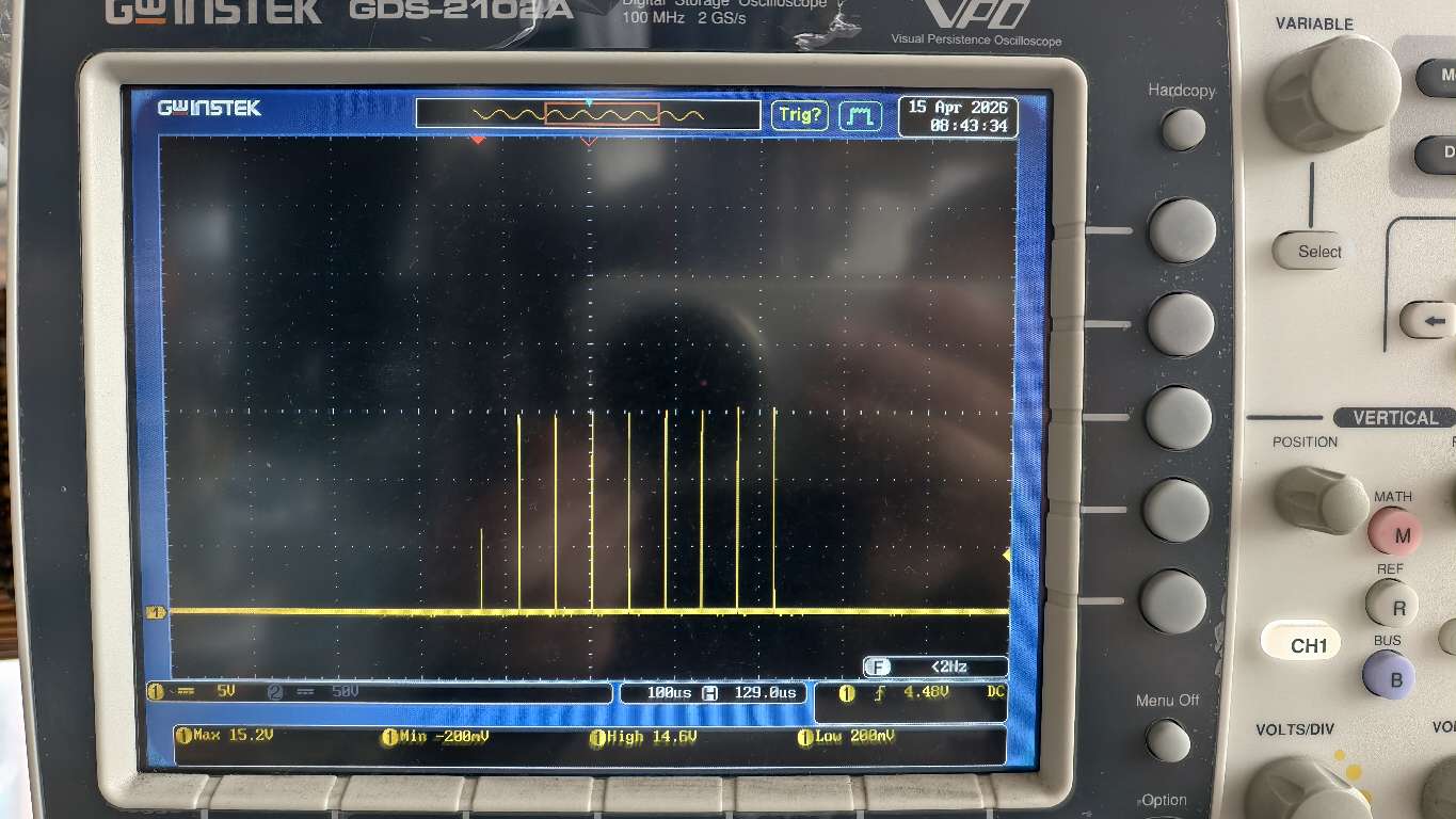

谢谢兄弟回复,试了下没有那个问题了,但是现在burst模式下第一个波只有5v开启幅度,这个不知道什么原因

AI说第一个Vgs波只有5V是因为刚从Vuvlo恢复,我来试试加大vcc:
四、怎么解决(工程上最有效 4 招) 按优先级从最容易到最稳: 1. 加大 VCC 电容(最有效、最简单) 把 VCC 电容从 10μF 换成 22~47μF 目的:让间歇期 VCC 掉得更慢,burst 启动时电压更高 2. 提高 VCC 静态电压 辅助绕组匝数略微增加 或调整辅助绕组整流后的稳压电阻 / 齐纳管 让 VCC 稳定在 15~16V,不要接近 UVLO 3. 降低 Burst 模式的启动阈值(如果芯片支持) 让芯片更早一点进入下一次 burst VCC 还没掉到很低就重新工作 4. 检查驱动电阻与驱动回路 驱动电阻太小 → 瞬间拉电流太大 → 更容易拉低 VCC 可尝试把 Rg 稍微加大 20~50%(如 10Ω→15Ω)

正解
