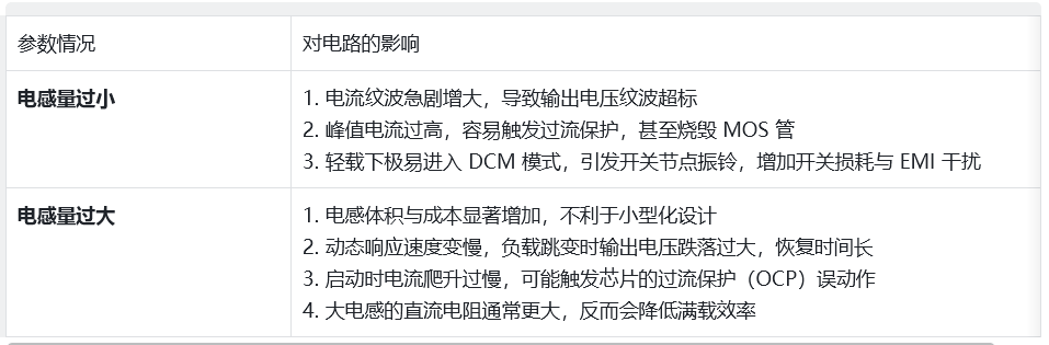

3.1 电感量(L):纹波与响应的平衡杠杆
电感量是电感最基础的参数,它决定了电感存储能量的能力,直接影响电流纹波的大小。
选型依据
根据伏秒平衡原理,电感量的计算公式为:
工程上通常将电流纹波控制在满载输出电流的 20%~40%,以此平衡纹波、体积与动态响应。
对于不同拓扑,电感量的计算存在差异:
Buck 拓扑:最坏情况为最高输入电压,此时纹波电流最大
Boost 拓扑:最坏情况为最低输入电压,此时电感平均电流最大
工作模式与电感量的关系
电感量的大小直接决定了转换器的工作模式:
连续导通模式(CCM):电感电流在整个开关周期内始终大于 0,此时转换器稳定性好,效率高
断续导通模式(DCM):轻载时电感电流会降至 0,此时开关频率会降低以维持轻载效率
参数失配的影响

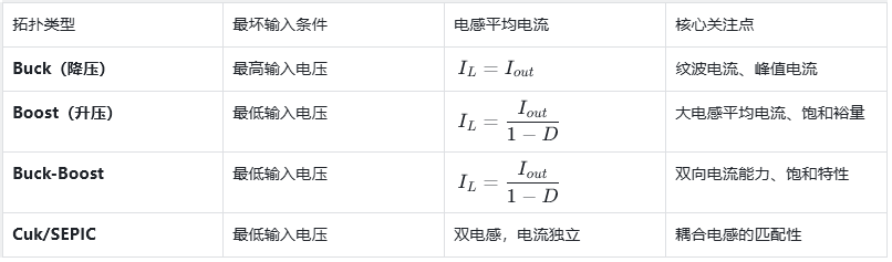

4. 不同拓扑的选型差异
不同的 DC-DC 拓扑,电感的选型逻辑存在显著差异,核心差异在于最坏工作状态的判断:
Boost 拓扑特别提醒:Boost 电路中,电感的平均电流远大于输出电流,因此选型时必须重点校核饱和电流,避免因为输入电压过低、输出负载过大导致电感饱和。

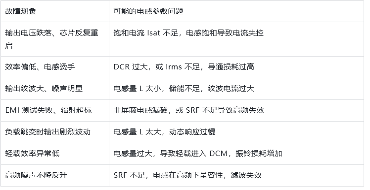

6. 常见故障排查对照表
当 DC-DC 电路出现异常时,可以通过以下对照表快速定位是否为电感选型问题:
