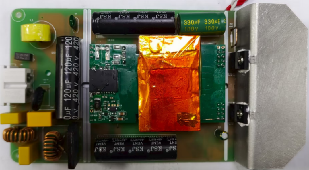

样机图片:

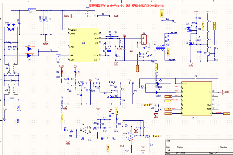

一. 样机原理图

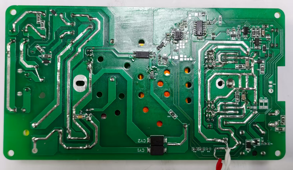

二. 样机PCB布局及走线

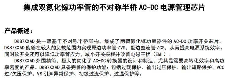

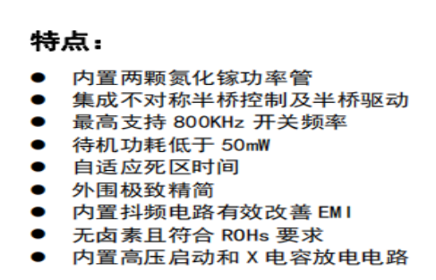

三. 主控芯片介绍:

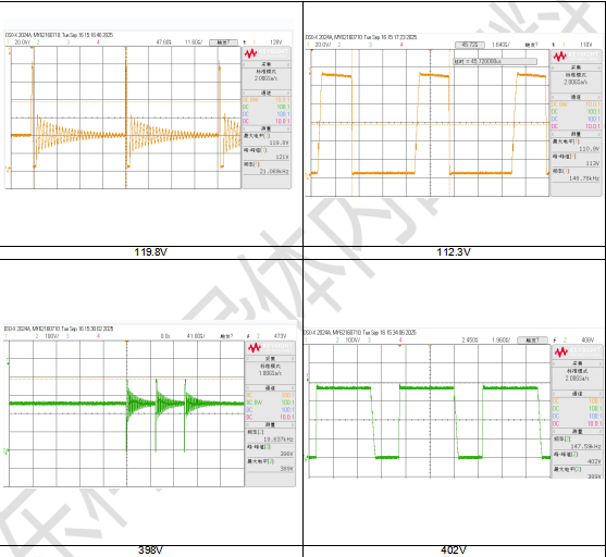

四. 开机瞬态下初级功率管和SR整流管电压
测试条件:输入264Vac,输出72V 5A, 开关管VDS电压和SR整流管电压

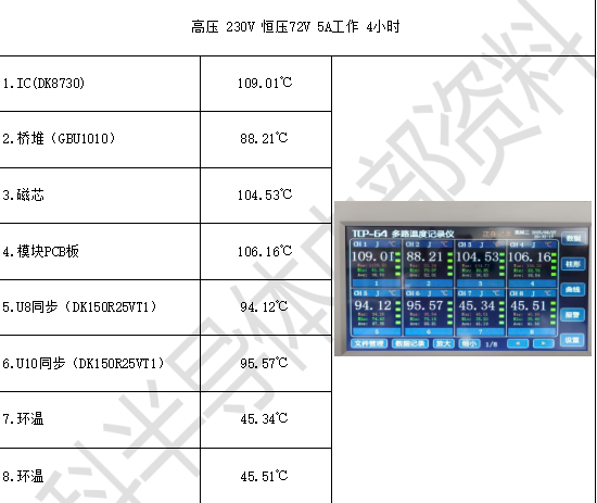

五.温度测试

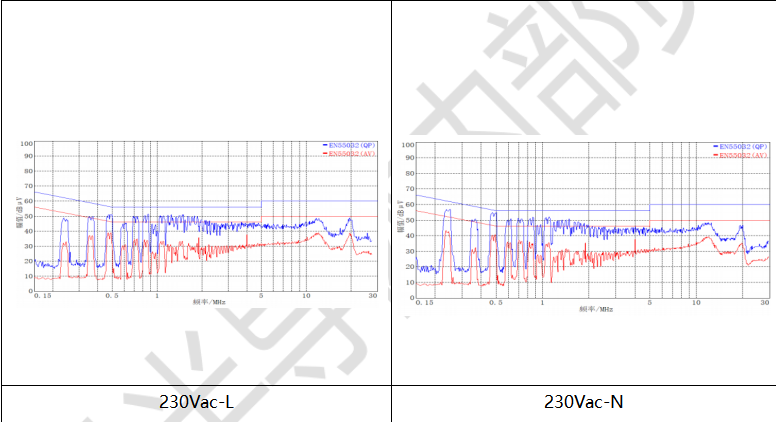

六.传导测试

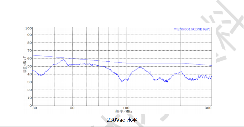

七.辐射测试

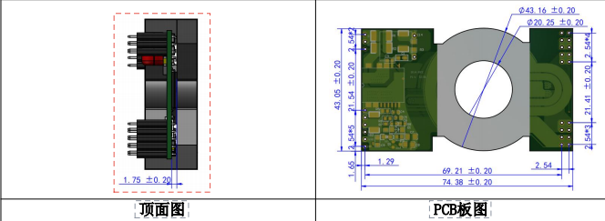

产品外观尺寸 单位mm

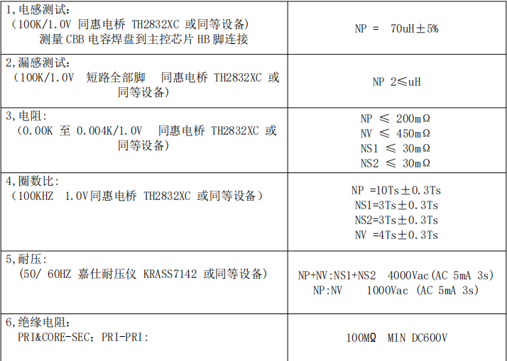

在整个电气特性当中测试数据同样亮眼
