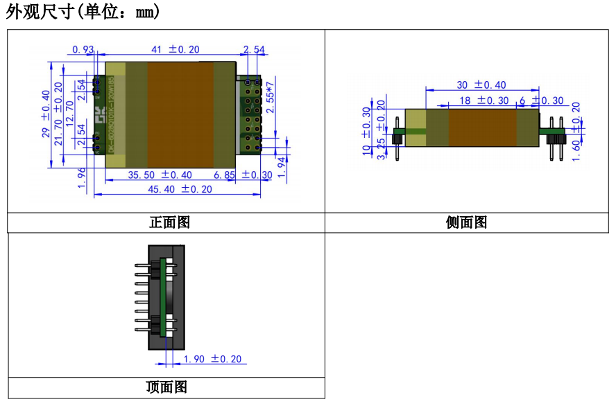

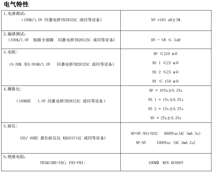

DK-6D28Q101K-120W185 是一款 120W 卧式带针脚高频平面变压器,本品有着较低的漏感量和极高的功率密度,适用于小体积的 PD 充电器和超薄的电源适配器,且本品具有良好的参数一致性,可满足批量生产需求。
特点:
体积小巧,高功率密度
采用 PCB 绕组结构,漏感低
高频高效,频率可达 100kHz-1MHz
参数一致性良好,便于批量生产
典型应用:
高功率密度快速充电器,适配器
笔记本电脑适配器,平板电脑适配器,超薄适配器等
工控模块
适用于低边整流

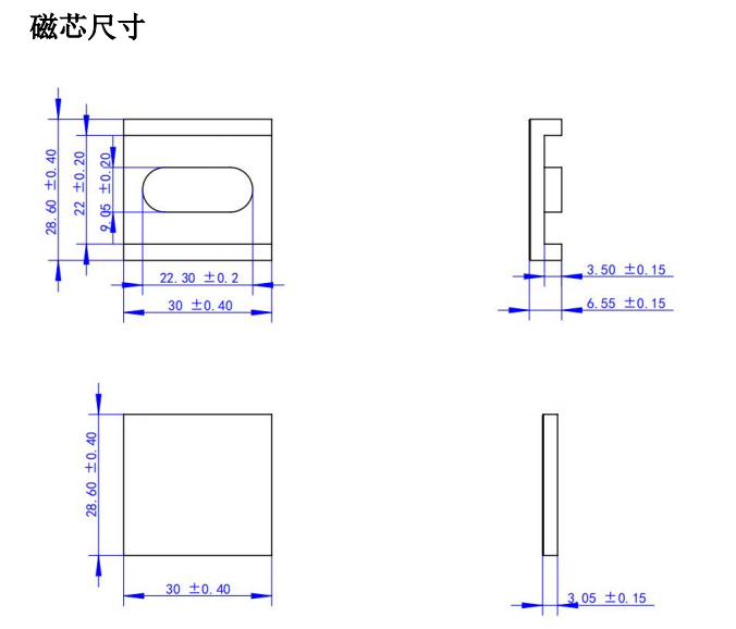

备注: 磁芯规格为 ED28
磁芯材质为 PC95 及以上
AE:183mm²
