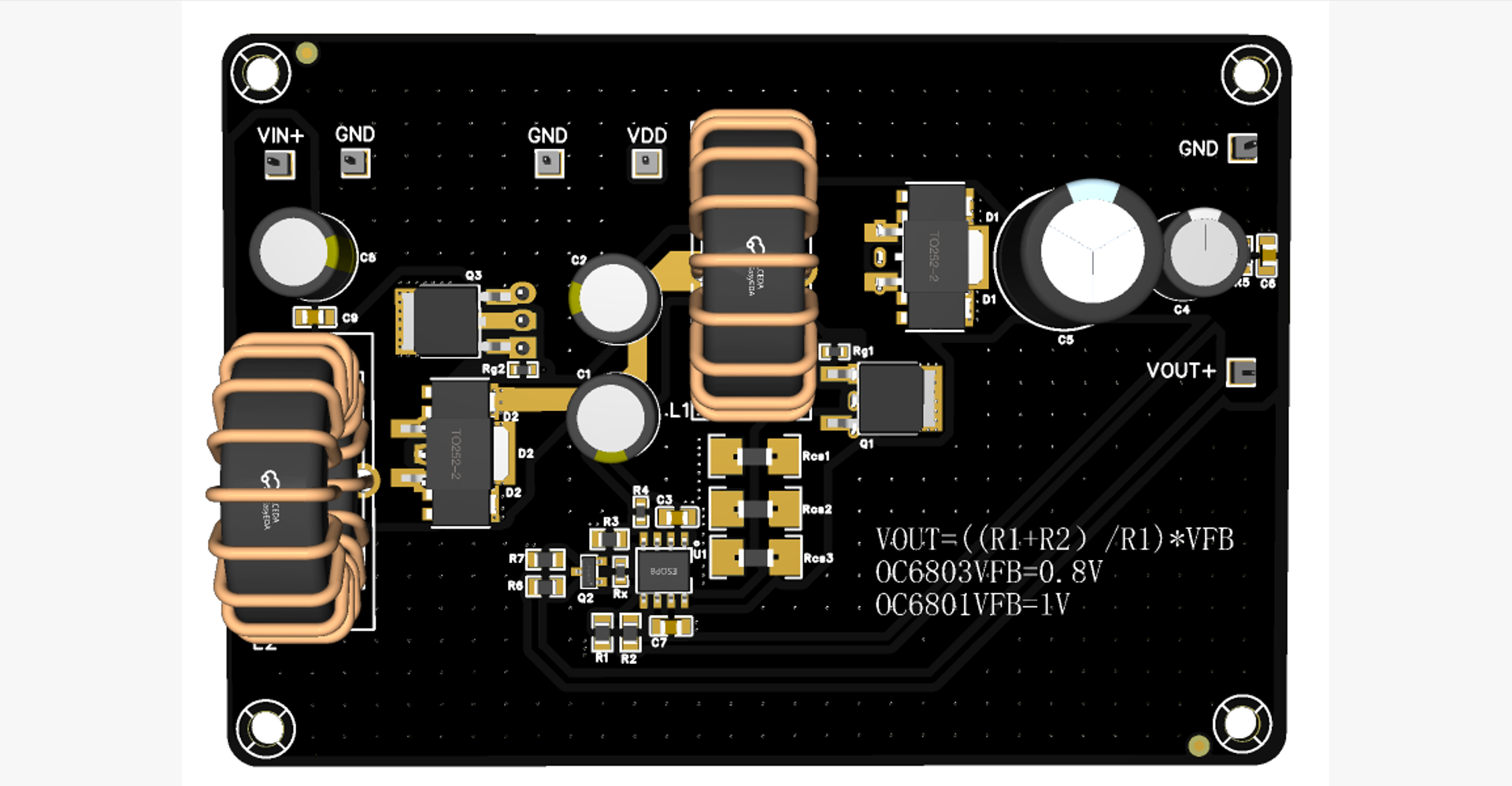

该电路核心在于,仅用一颗SOP8封装的芯片,即可协调控制两个独立的Boost升压阶段。整个拓扑结构清晰明了:输入端接入初级电源(如12V电池),经过第一级Boost电路初步升压后,输出作为第二级的输入,再次升压至目标高压(如48V),最终通过滤波网络输出稳定直流。
第一步:能量逐级传递输入电压首先进入一级Boost电路。在OC6801B的DRV信号驱动下,第一级MOSFET周期性导通与关断,电感L1交替储能与释放能量,将电压抬升至中间值(如24V左右)。这一级的输出不再是最终电压,而是作为第二级的“起点”。
第二步:二次升压达成高压输出中间电压进入第二级Boost电路,在OC6801B的DRV信号控制下,由L2与对应开关元件再次进行升压操作,最终达到设定的48V或更高输出。由于每级只需承担部分升压任务,占空比始终处于合理范围,有效规避了单级方案的极限问题。
第三步:闭环稳压确保精度输出电压通过外接电阻分压网络(如R9、R10)采样,并反馈至VFB(反馈电压输入端)。OC6801B内部设有1V参考电压,当检测到VFB偏离1V时,自动调节PWM占空比,维持输出恒定。这种方式支持灵活设定任意输出电压,调节精度高。
此外,工作频率可通过ROSC引脚外接电阻精确设置,满足不同EMI与效率优化需求;COMP引脚用于接入补偿网络,保障环路稳定性,尤其在负载突变时仍能快速响应;同时,芯片内置限流保护、过温保护与热关断机制,EN引脚还支持远程使能控制,全面提升系统安全性。

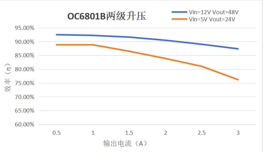

这套机制听起来理论可行,实际性能究竟如何?下面我们结合测试数据一探究竟。在典型工况下(Vin=12V, Vout=48V, Iout=3A),实测数据显示该方案具备出色的能量转换能力。转换效率全程保持在90%以上,峰值效率可达93%,远超传统单级Boost方案普遍80%~88%的水平。

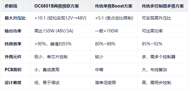

那么,它相比我们熟悉的传统方案,到底强在哪里?
可以发现,OC6801B方案并非单纯追求某一项指标极致,而是在升压能力、效率、成本与可靠性之间找到了一个理想的平衡点。它既解决了单级方案的拓扑瓶颈,又避免了多控制器带来的复杂性,真正实现了“高性能”与“易实现”的统一。
