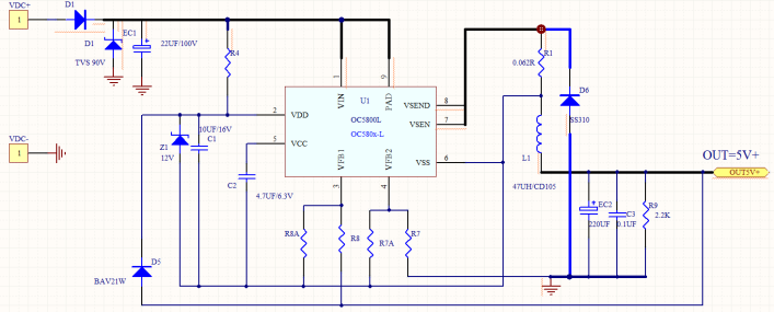

任何板子都会存在寄生参数,包括走线的寄生阻抗,走线的寄生电感,线与线之间的寄生电容效应,过孔的寄生电容和寄生电感等。所以在PCB走线开始之初要先进行元器件的布局,要根据开关电源的布线规则,尽可能减小功率环路的面积,OC5800L的功率环路走线包含两条通路。
MOS管导通环路为VDC+→VIN引脚→R1→L1→EC2→负载(黑色粗线),此环路为电感充能环路。
MOS管关闭环路为D6→L1→R1→负载(蓝色粗线),此环路为电感放电环路。

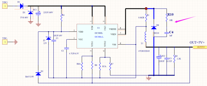

方法2、电路中增加吸收RC吸收网络
如上已经提到寄生参数对输出纹波电压的影响,而肖特基二极管也存在寄生参数,并且在高频开关电流回路中,所以在二极管反向恢复期间,寄生电感和电容会形成LC振荡,产生高频振荡,继而产生尖峰毛刺电压,寄生参数越大,产生的尖峰电压会越高,并且在示波器上测试时可以测试到是和开关频率一致的,开关在导通和关断的瞬间会产生毛刺电压。为了减小这个尖峰毛刺纹波电压,可在外部二极管D6的对地并联RC网络,通常电阻R= 10欧,电容C≤1nF,图 2为添加RC吸收电路的电路图:

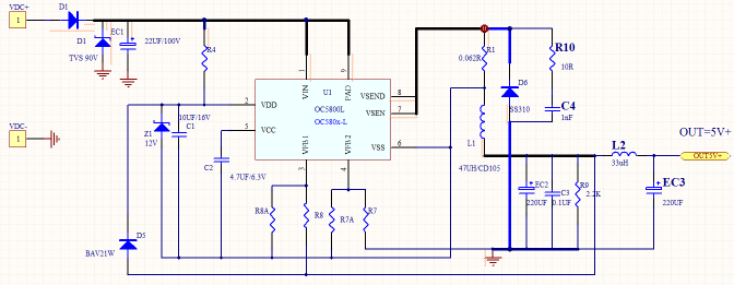

方法3、输出增加LC电路,组成LC滤波器
若需要进一步改善输出纹波的大小,可以采用LC滤波器,在输出端增加一级滤波电感和电容进行滤波,以达到输出纹波最优的效果,电感常规选择L1=22~33uH,EC3=100~220uF

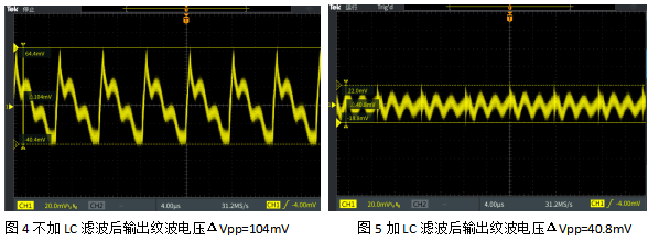

用OC5800L,输入60V,输出5V2A下,用不加LC和增加LC两种测试办法对比测量,其他参数条件不改变,增加L2,EC3滤波参数后的对比数据如下:
