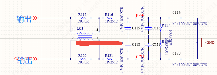

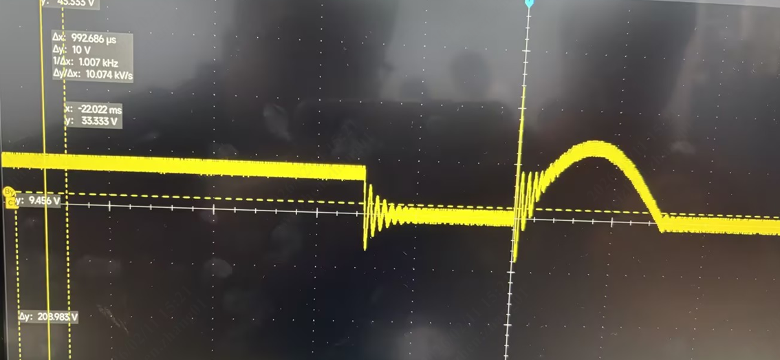

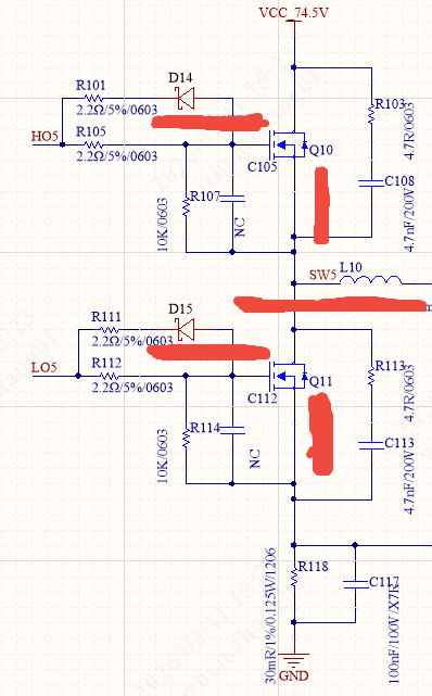

最近在设计一款全桥单极性控制的LC逆变过程中,采样的是LC滤波,对地的滤波电容在启动瞬间会出现过冲,伴随咔哒声,L用1mH的贴片电感,C用MLCC的 2.2uF。输出频率是65hz的,有效值48V的正弦波。
电路图如下

贴片电感能做到mH级别,工作电流也是mA级的,MLCC电容的工作电流也只有几十mA,
完全不能工作
电感老老实实先用铁硅铝功率电感,电容选用薄膜电容才能对安培级电流滤波。

谢谢大佬的答复,我这边的逆变是带小负载的。我这边用的是顺络的贴片电感看饱和电流是到5A,我尝试过将MLCC变更为薄膜电容也还是有震荡。有咔哒声。

你的电感饱和了,这种拓扑还是老老实实用磁环电感吧,铁粉芯或者铁硅铝的都可以
