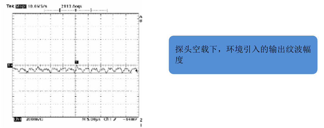

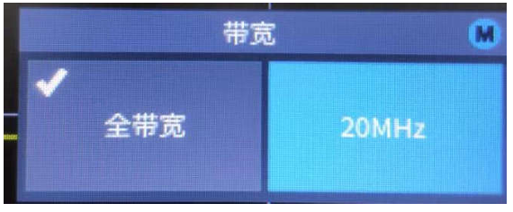

   在完全的理想状态下,输出电压为设定的电压值,且应是平滑稳定的线性电压值。但实际情况并非如此,特别是在开关电源中,由于电路中存在电感,MOS,二极管等开关器件,同时PCB上的走线存在寄生电感,寄生电容等参数,在开关器件工作的同时,会在地平面或者输出的正端平面上产生一定的波动,这个就是我们常说的输出纹波。通常输出的纹波频率是和开关器件的频率保持一致。输出纹波太大会造成后级系统掉电重启,也可能直接导致损坏,为了能够使后级负载系统更加稳定,我们要求输出的纹波越小越好。在方案设计和制作样品的过程中,我们通常要测试输出纹波这项参数,但由于有些测试方法的错误,导致测试出输出纹波和实际不相符,所以我们推荐以下几种办法来测试输出纹波      纹波测试方法有如下几种办法,可以达到和实际输出纹波效果1、示波器自身参数设置“带宽限制-20MHZ”“全带宽”示波器上会有两个模式选择,“带宽限制”和“全带宽”。输出纹波的频率和开关器件的频率保持一致,由于示波器的采样频率一般达到1GS/S,在模拟应用中一般取采样频率为信号最高频率的3~5倍时,才能获得完整的原始信号信息,为了避免探头在采取信号时采样到空间环境中,由于辐射源引入到探头中的纹波,所以在示波器中选择“20MHZ”读取输出纹波

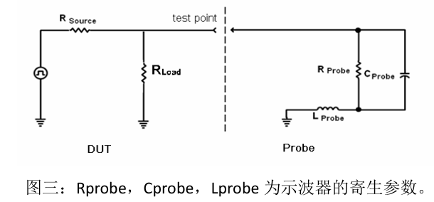

2、示波器中会有选择“交流耦合”,“直流耦合”选项。示波器上的这两个模式选择,由于纹波均是在直流信号上的一个交流信号叠加,用示波器上的“交流耦合”就是为了小信号的交流信号设计,可以读取到5mV左右的最小交流信号,并且可以调整幅度和增益,可以很快速和准确的读取出耦合交流的纹波值,即输出纹波值。3、探头设置,取消探头地线夹。理想的探头应该是对被测电路没有任何影响,同时对信号没有任何失真的,但是由于探头信号线和地线之间存在引线,同时探头自身会带有寄生阻抗和寄生电容。一般无源探头是常用的探头,寄生电容都有几pF到几百pF的数量级,阻抗通常在几十K欧到几十兆欧之间。探头的特性可以等效为R,C,L参数。

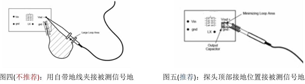

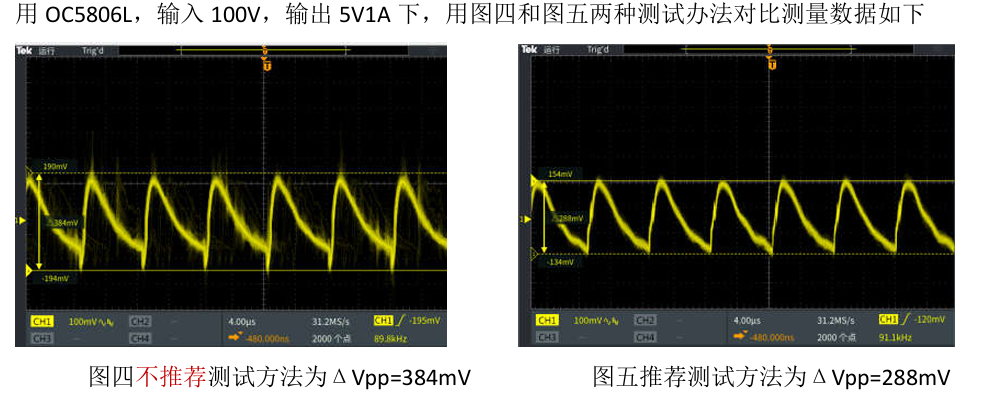

探头地线和信号地之间环路面积越小,电磁场的变化(包括电路板本身产生的和外界环境中的)在环路中感应出的电压越小,测试精度的影响也就越小。另外,当探针与地线环路面积大时,由于地环路电感的增大,会使信号边沿过冲和下冲值增大,引入误差。所以要求测试引出线尽可能短,引出线越长误差越大。探头自带的地线夹,由于线比较长,类似于一根天线,在测试开关电源输出纹波时,由于会有空间辐射,所以在地线夹上会引入更大的电压波动信号,会影响测试结果,所以不推荐图四的用地线夹直接测量。推荐使用图五的探头顶部的接地直接接触到被测信号的地平面上
用OC5806,制作输入100V,输出5V1A的DEMO板进行实际测试
