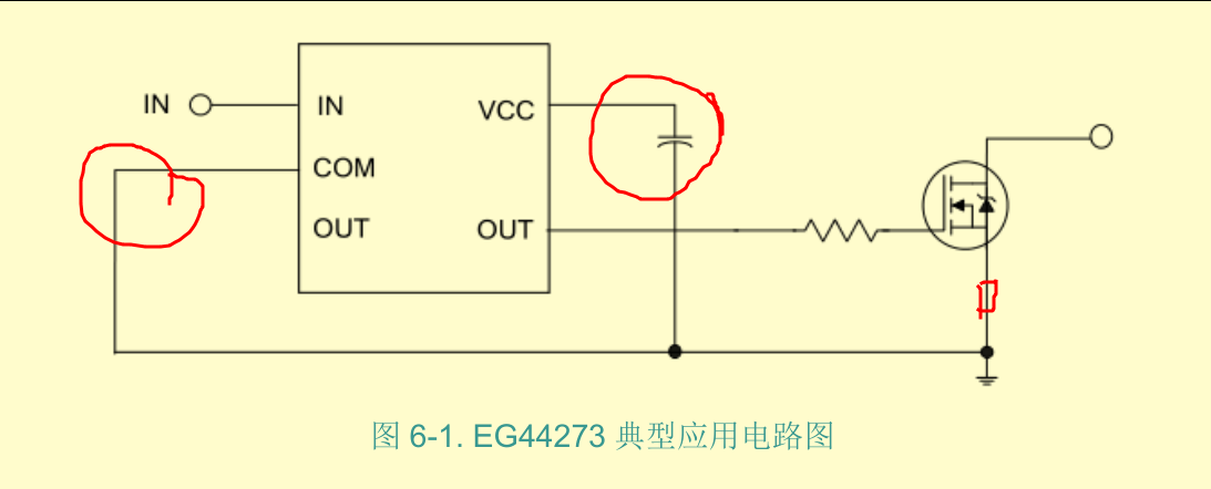

菜鸟用的LD7575做120W反激驱动两个20N65管子感觉有点驱动不足,可以使用这种低压侧的栅极驱动器吗,
有个问题是它的GND应该接热地还是接MOS的源极?因为中间还有个检流电阻在MOS开通的时候会有一定的电压,接源极会对Vgs有些影响吧?

可以用,补驱刚好解决LD7575驱动弱的问题。GND必须接MOS源极,别接热地,不然Vgs会被检流电阻压降削弱。反激用得少是因为小功率自带驱动够,它更常见于半桥、LLC 这类需要强驱动的拓扑

再请教下大家,如果COM是接MOS的源级,那么VCC的low esr电容另一端应该接芯片的COM还是直接接热地?
如果接COM,岂不是驱动电流也会流过采样电阻被采样到?
这个谁有实际的使用经验能分享下吗,当然可能这种情况比较少,因为大家都是加两个三极管推挽输出。

驱动太强不是好事情,比如所谓的弥勒平台,如果一味用高驱动电流消除这个平台,会让MOS受到极强的电流冲击,弥勒平台本身就是抗电流能力不够才产生的缓冲平台。
关断速度过快也容易带来较高的关断di/dt,干扰非常大。
但说到底,还是柘朴结构的缺陷,产生较高的开通或关断电流

再请教下大家,如果COM是接MOS的源级,那么VCC的lowesr电容另一端应该接芯片的COM还是直接接热地?如果接COM,岂不是驱动电流也会流过采样电阻被采样到?这个谁有实际的使用经验能分享下吗,当然可能这种情况比较少,因为大家都是加两个三极管推挽输出。[图片]
这个电容都是接在芯片供电端的,一般芯片的参考地会与MOS的S极接在一起,至于驱动电流会被采样饭,这个问题不大,采样电路都是有消隐电路的
