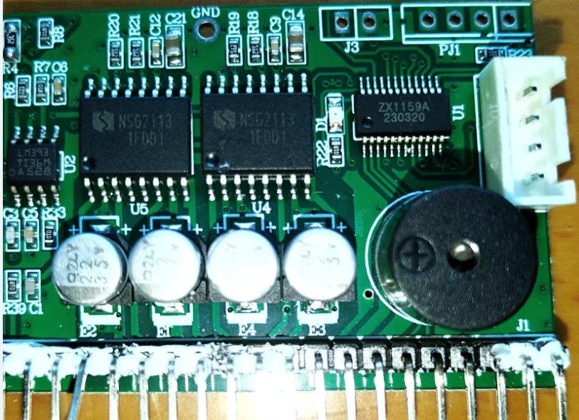

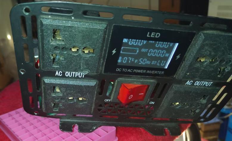

求助,一个48V供电的正弦波逆变器没有输出。

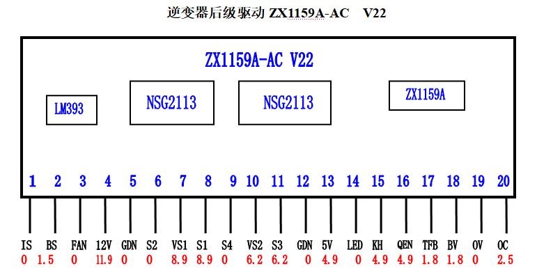

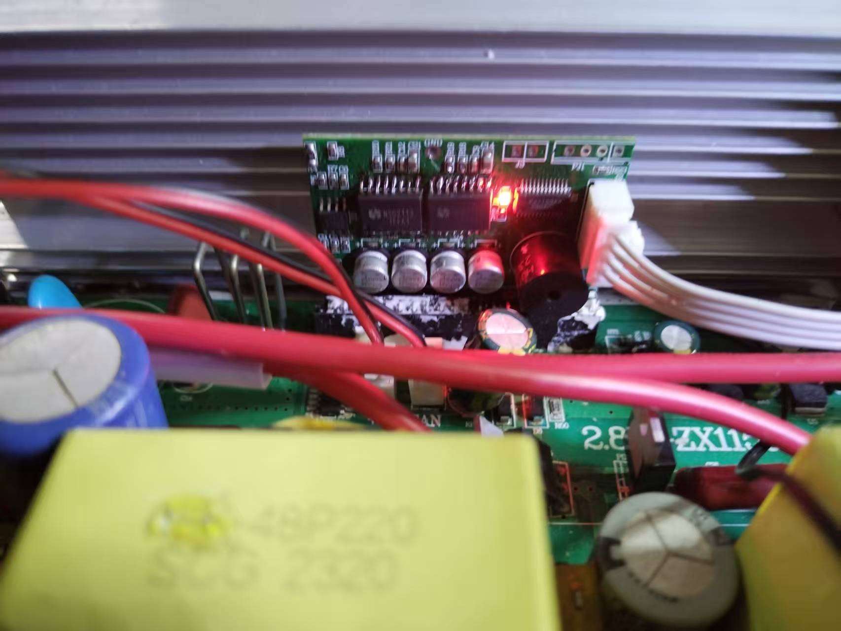

后级驱动板各个脚电压如下,驱动板上面的原来的NSG2113击穿短路,60N60FD1管子短路,更换了2块NSG2113和4只60N60FD1管子,现在是后级驱动板上面红灯闪烁报警,没有输出,现在不知道问题在哪里?请师傅指点维修。

你先摸下驱动板上12V、5V的供电电容热不热,电压稳不稳,供电一飘就直接闪灯报警了。再测下那个标着IS的过流检测脚,电压要是偏高,要么是后级还有没查出来的短路,要么是采样电阻变值,或者LM393那保护电路瞎动作了。要是供电和过流都没问题,就看看驱动输出有没有波形,没波形可能是ZX1159A主控挂了。
