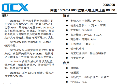

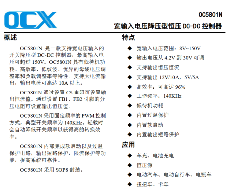

1. 输入电压范围(VIN)
OC5801N(外置MOS):输入电压8V~150V。这意味着它适合高压应用,如电动汽车(输入可能超过100V)。
OC5800N(内置MOS):输入电压8V~90V。内置MOS的耐压有限,所以输入范围更窄。
新手提示:输入电压必须低于最大值,否则芯片可能损坏。如果你的应用输入是100V,OC5800N就不适用(最大90V),而OC5801N可以。
2. 输出电流能力
OC5801N:支持输出电流高达10A(见规格书概述),但需外置MOSFET,电流能力取决于外部器件。
OC5800N:输出电流可达2A,内置MOSFET简化了设计,但电流较小。

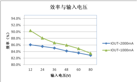

3. 效率(Efficiency)
效率是输出功率与输入功率的比值,越高越好。规格书会用曲线图展示效率随输入电压和负载的变化。
例如,OC5801N在5V输出时效率可高达96%(见规格书典型特性曲线)。下图是效率曲线示例,显示不同输入电压下的效率变化:
新手提示:效率曲线帮助选择最优工作点。

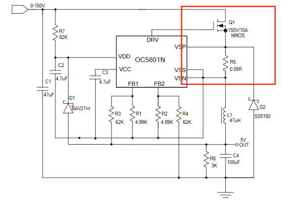

外置MOS(OC5801N)
优点:灵活性强,可自定义MOSFET(如选择高压、大电流型号),适合高功率应用(如5A以上)。
缺点:设计复杂,需额外选择MOSFET。管脚DRV用于接外部MOS栅极
实例:OC5801N的典型应用电路需要外接MOSFET、电感和电流检测电阻。文档中给出了计算公式,如输出电流设置:IOUT_MAX (输出电流峰值)= VCS / R5,其中VCS典型值134mV(见规格书应用指南)。

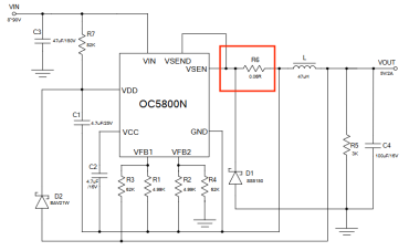

内置MOS(OC5800N)
优点:集成度高,简化PCB布局,适合空间受限应用(如便携设备)。管脚VIN直接接输入,内置MOS源极接VSEND。
缺点:电流和电压受限(如OC5800N最大2A),散热依赖封装(ESOP8带散热片)。
实例:OC5800N的输出电流设置类似,但无需外接MOS,电流检测电阻接在VSEN和GND之间:IOUT_MAX = VCS / R6,VCS典型值134mV。

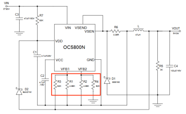

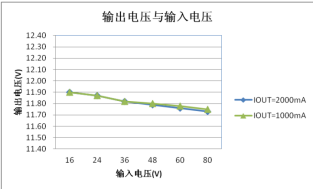

规格书的应用指南部分提供公式,新手应逐步练习。以设置输出电压为例:
公式:VOUT = (R3 + R1) / R1 * VFB,其中VFB是反馈电压(OC5800N典型380mV)。
步骤:确定所需VOUT(如12V)。
选择电阻R1和R3(需满足R1=R2, R3=R4,以平衡误差)。
计算:例如VFB=0.38V,VOUT=12V,则(R3+R1)/R1 = 12/0.38 ≈ 31.58,得出R3/R1≈30.58,取R1=2kΩ,则R3=61.16kΩ(取标准值62kΩ)。
验证:用万用表测量输出,确保符合预期。文档中的典型曲线可辅助验证,如输出电压随输入变化:
