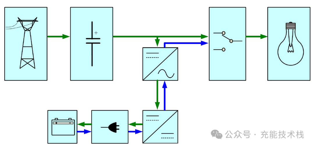

双向逆变器又称为逆变充电一体机,系统由AC/DC单元、DC/DC单元、控制单元、通讯单元、转移继电器单元组成。专业应用于电动汽车车载电源系统,即可以独立运行又可以和交流源(电网、发电机等)进行能量交互,包括四种工作模式。
(1)、充电模式
(2)、逆变模式
(3)、UPS模式
(4)、并网模式

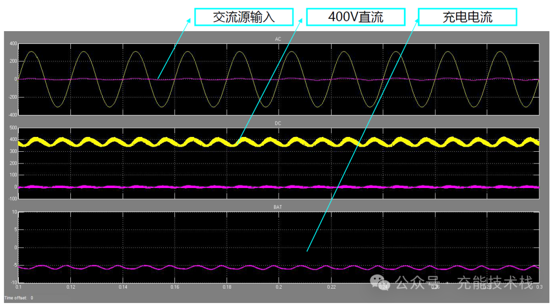

当系统连接市电时,系统的控制单元自动识别市电,并立即控制AC/DC单元、DC/DC单元的能量流向,使系统工作于充电状态,AC/DC单元利用SPWM整流将市电变为400V稳定直流、DC/DC单元将400V直流进行斩波输出144V直流给车载电池充电。

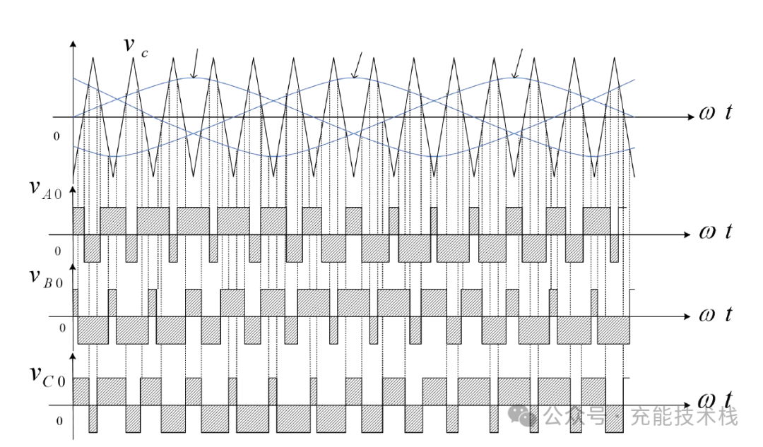

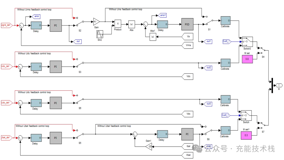

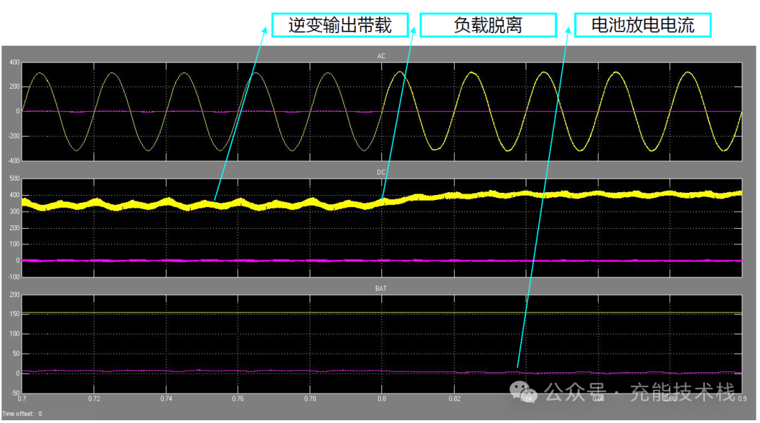

当系统无市电连接时,系统自动工作于逆变状态,能量流向为电池到DC/DC再到AC/DC,最终输出220V交流。DC/DC单元将144V电池电压升压至400V、AC/DC单元将400V直流进行逆变,逆变控制采用有效值环和瞬时值环双环控制,可以在有效的控制输出静差的同时保持输出正弦度,总谐波畸变率可以控制在3%以下。可以做到连接非线性负载时输出波形不失真。

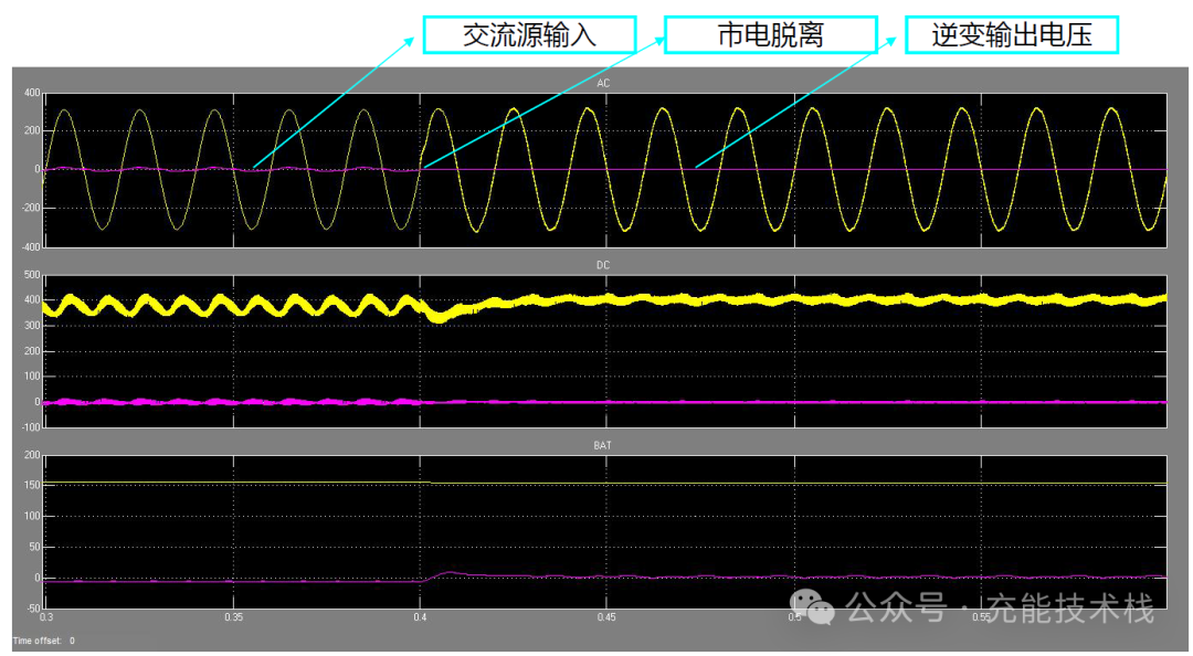

系统在连接市电进行充电的同时又连接交流负载,那么此时市电直接向负载供电,并将多余电流进行变换后给车载电池充电。在市电断开的瞬间,系统自动检测市电掉电并立刻更改工作模式至逆变模式,在10ms内完成由市电向负载供电到由逆变向交流负载供电的切换。保证了市电脱离时负载不掉电。

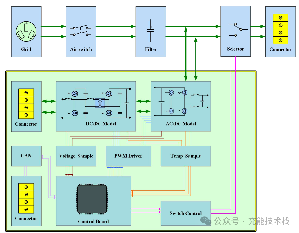

硬件方框图

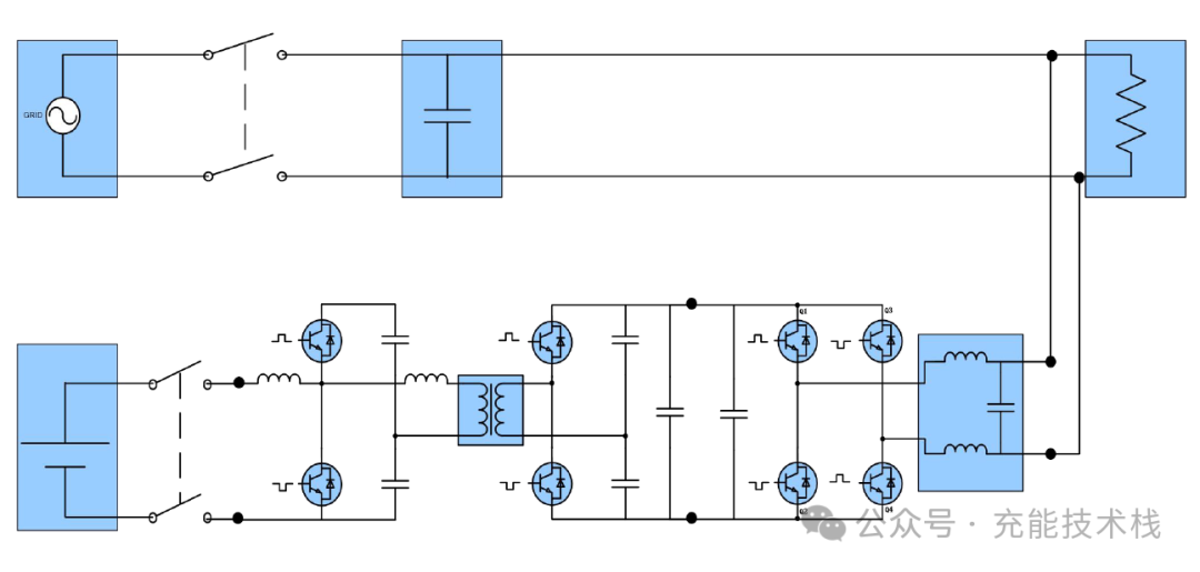

电气原理图
电路拓扑图

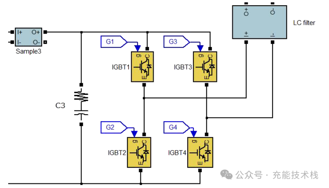

AC/DC拓扑图

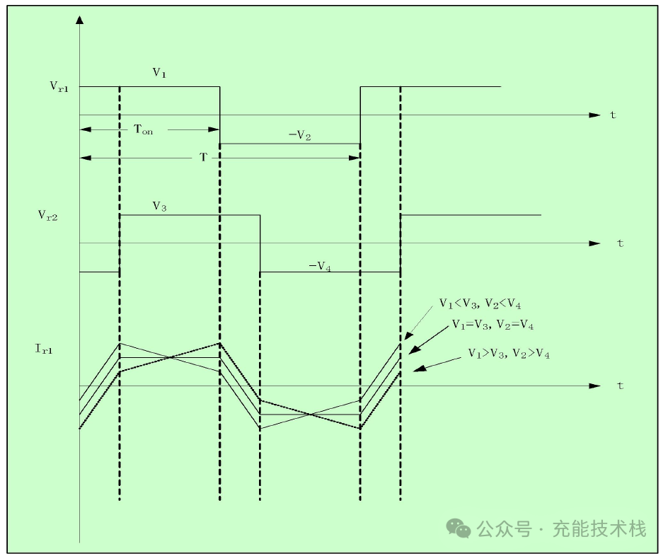

DC/DC拓扑图

DC/DC工作原理

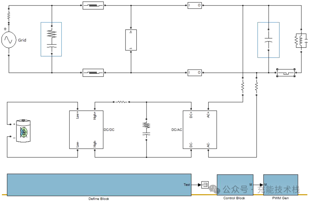

仿真原理图
闭环控制图
DC/DC模块
AC/DC模块

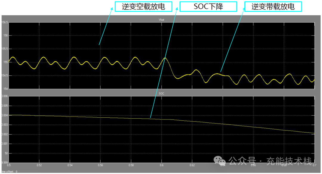

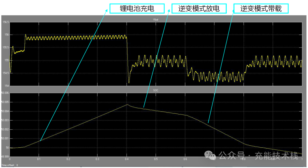

锂电池充放电
充电模式
逆变模式
UPS模式
充电开机响应
逆变负载脱离
电池充电波形
充电放电波形

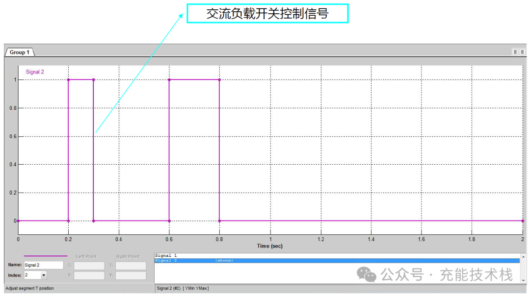

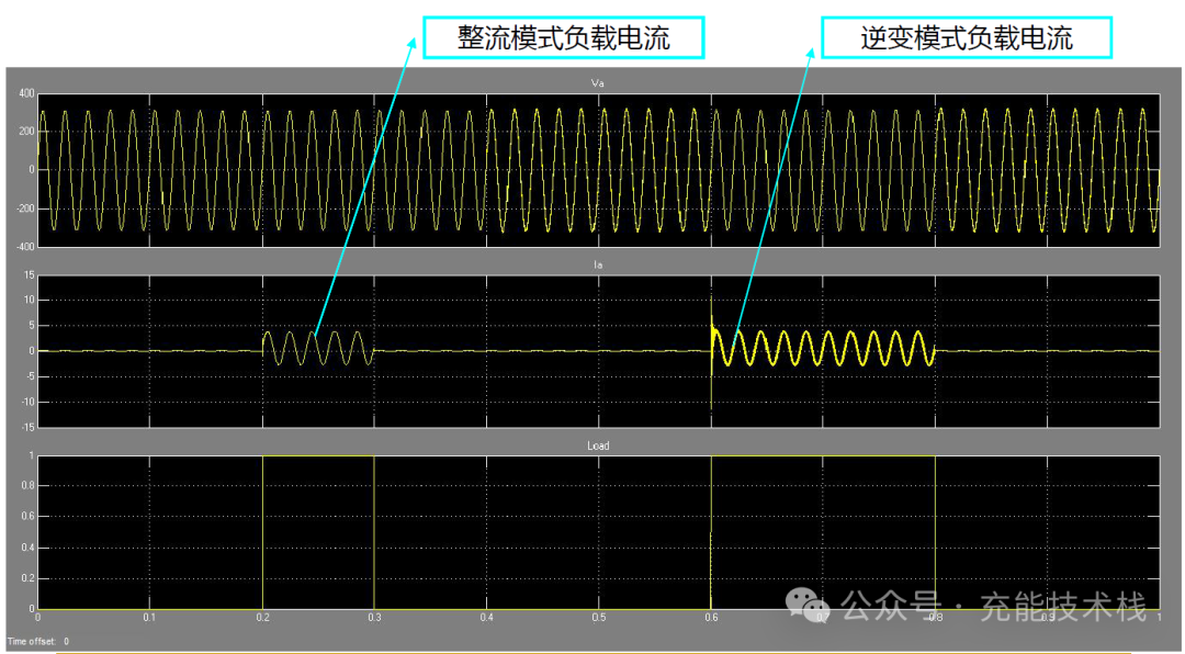

500W交流负载

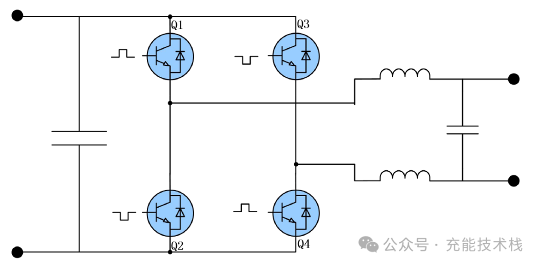

双向逆变就是IGBT的全桥结构,和电机的原理类似
