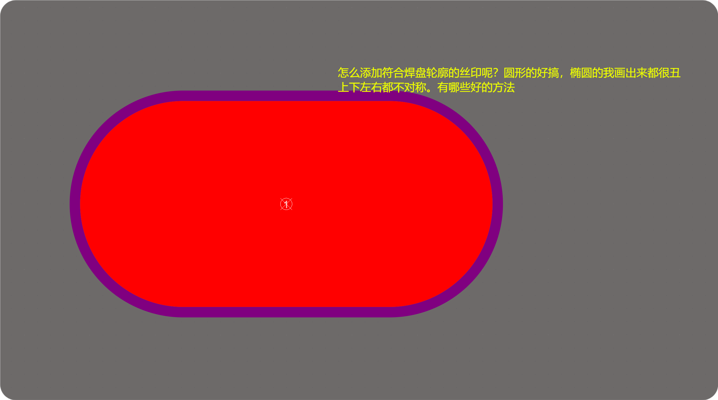

AD画椭圆形或者说不规则的轮廓丝印怎么操作

填位置数字就可以了呀,原点居中

进入 PCB 编辑界面,确保当前层为「Top Overlay」(顶层丝印,默认常用); 顶部菜单栏点击「Place」→「String」右侧下拉箭头→选择「Ellipse」(椭圆形工具),或直接用快捷键(无默认,可自定义,新手优先用菜单); 鼠标点击 PCB 空白处(确定椭圆起点),拖动鼠标,再次点击确定椭圆的「长轴 / 短轴尺寸」,椭圆初步绘制完成; 双击绘制好的椭圆,弹出属性框,可精准修改「长轴(X-Size)、短轴(Y-Size)、线宽(Line Width)」,丝印线宽建议设为 0.15-0.2mm(符合常规 PCB 工艺,太细易断,太粗占空间); 拖动椭圆到目标位置,完成椭圆形丝印绘制。
02-03 15:28
选中一下,按Ctrl+C复制,然后按Ctrl+Shift+V,在弹出的窗口里面,选择Paste on current layer,把目标层切换到丝印层,选中复制过来的轮廓,到右边属性面板里找到 Outline Width线宽,设置成丝印的常规宽度,再Tools-Convert-Offset Region,设置偏移量。

感谢哦   我操作一下看看

是在PCB库界面吗 还是PCB画图界面

复制焊盘轮廓偏移在库界面和画图界面都行啊,只不过画图界面画的只对当前pcb生效。对了,你用的是哪个版本的,可能版本不同操作也不一样
