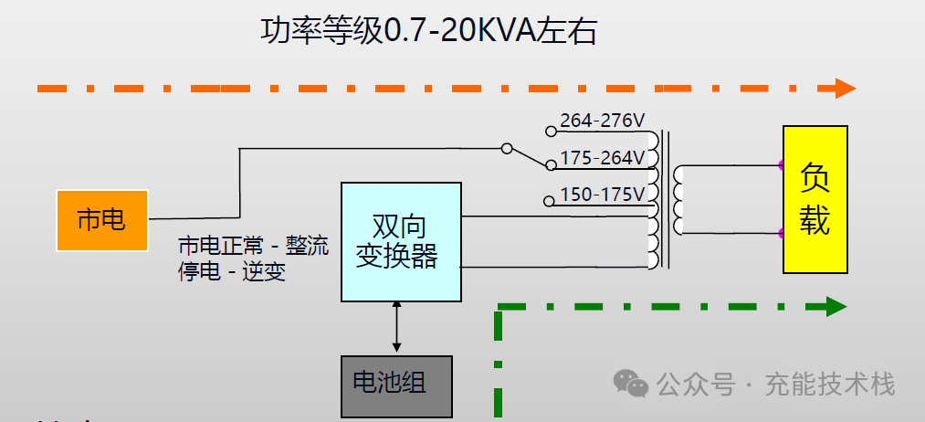

在线互动式UPS工作原理
特点:
1.逆变器与充电器合二为一
2.实现分段稳压

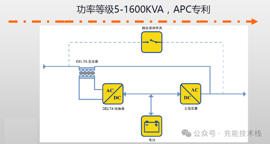

DELTA在线转换式
特点:
1.Delta变压器和转换器可以使能量双向流动;
2.系统较复杂,受专利保护,更多的细节不清楚

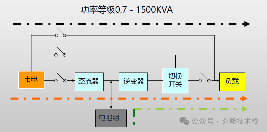

在线式UPS工作原理
特点:正常情况下逆变电路始终处于工作状态

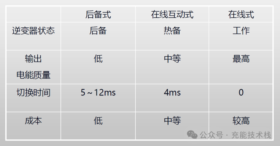

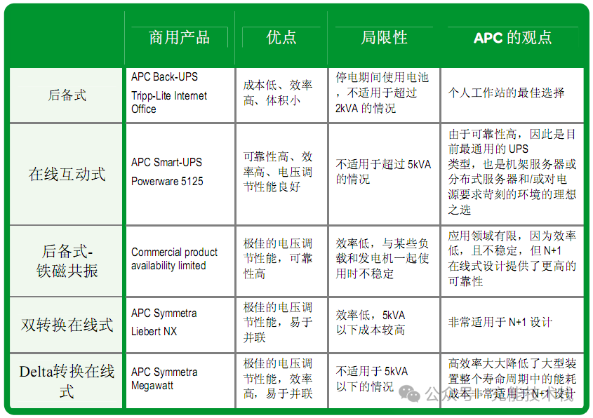

几种UPS比较

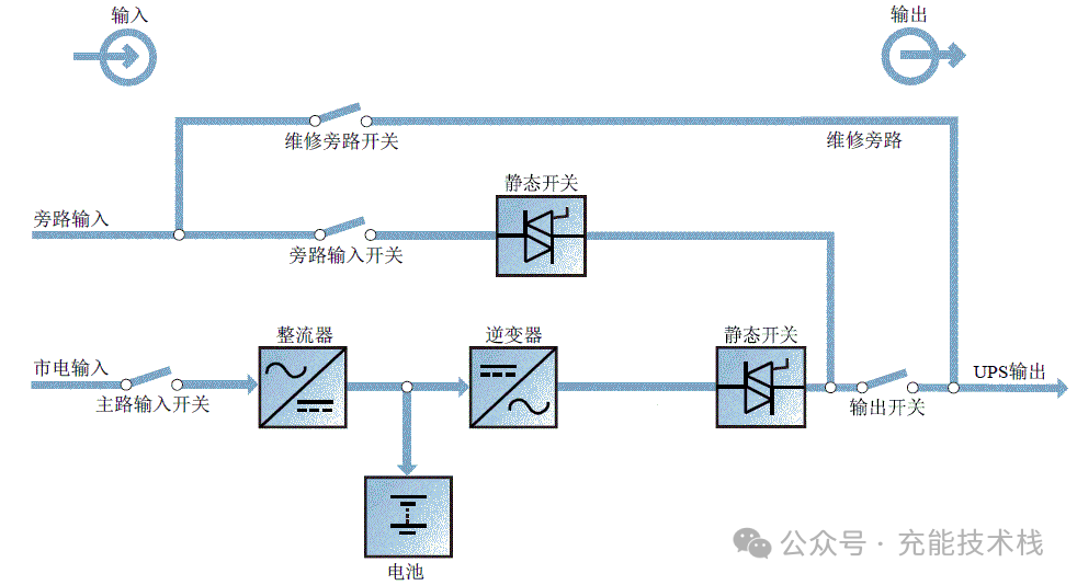

UPS工作原理框图

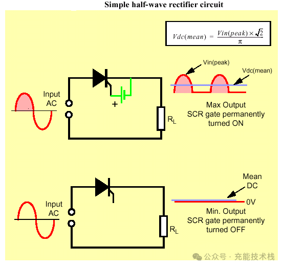

整流技术-SCR整流(相控整流)
特点:通过控制SCR导通角来控制导通时间,从而控制输出的直流电压

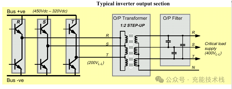

逆变技术-逆变器
功能:
DC->AC (例:允许DCV变化范围:320V-490V)
保证为负载提供洁净的电源
组成:
IGBT三相逆变桥
AC输出滤波电容
输出滤波电感
控制逻辑电路

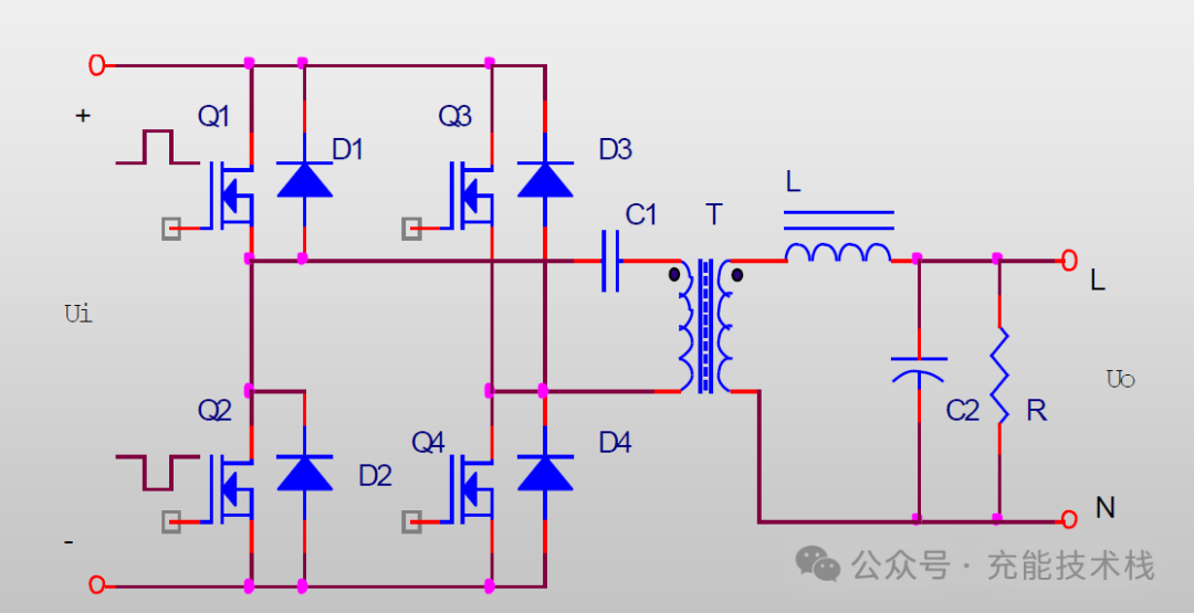

逆变技术-单相全桥逆变

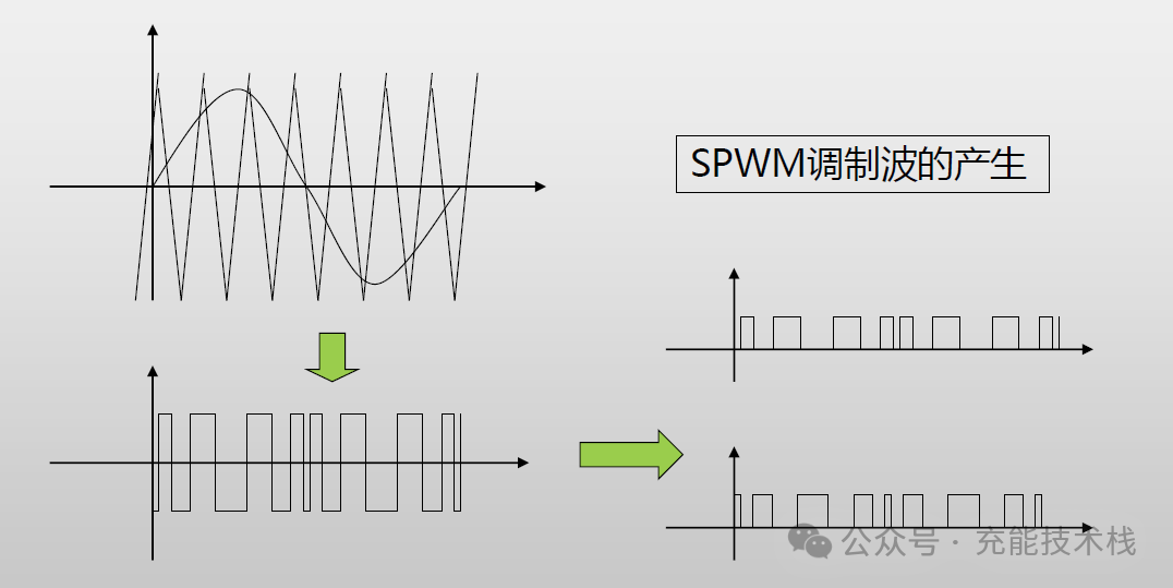

逆变技术-SPWM控制
定义:SPWM(正弦波脉冲宽度调制)调脉冲宽度来控制输出电压稳定

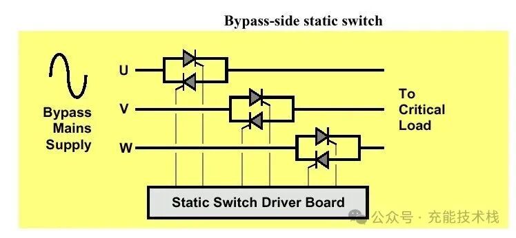

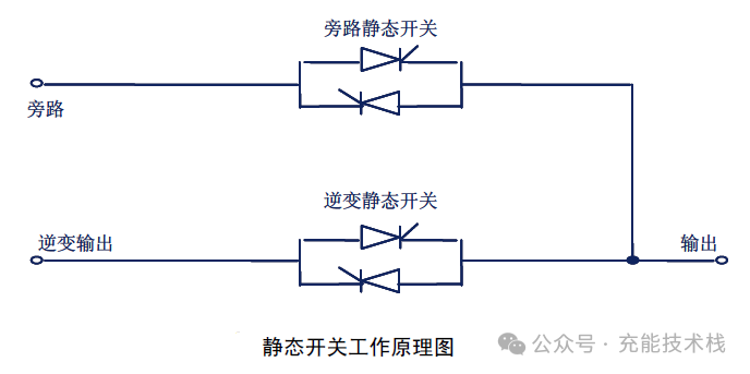

静态开关
组成:
功能:
在发生以下情况时,无中断地(同步)把负载电源转接到旁路电源:UPS输出端发生过载、甚至短路、逆变器故障(包括过温,超/欠压)
控制:
两组静态开关门驱动信号互锁,防止同时导通。
旁路电压超限(一般为±10%)时禁止转换。
