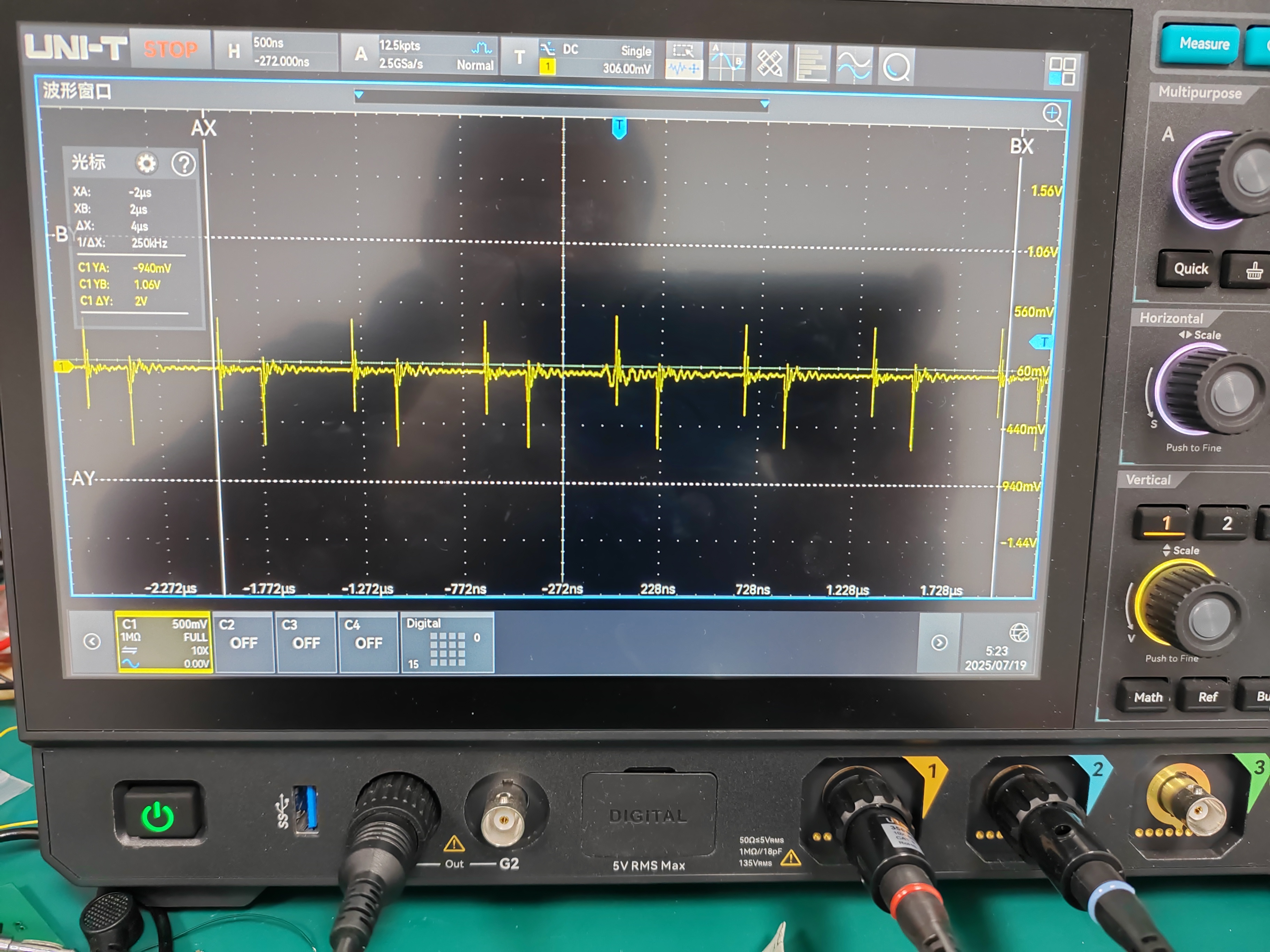

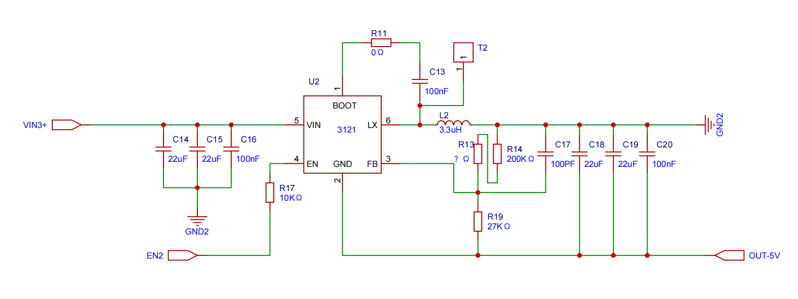

DCDC负压输出有尖峰

电容太小了,才44uF
01-26 09:20
@米山人家
电容太小了,才44uF
输入输出都加到88uF还是不行,有什么好的办法没有?
01-26 13:42
分布电感电容引起的
01-26 14:55
@王工1968
分布电感电容引起的
有什么好的办法解决吗?
01-27 16:46
负压尖峰最核心原因寄生参数 LC 谐振,可以尝试修改下
旻旻旻
02-04 21:05
最常见是二极管反向恢复尖峰,也就是在二极管恢复期间,形成短路环流,产生高频振铃
钱老板
02-05 14:18
负压输出的尖峰通常源于高频环路噪声,可从以下三方面快速排查:
布局与地线:优先检查功率环路(特别是开关节点至电感、输出电容的路径)是否过长。负压输出端的地(负输出)必须作为控制器的“功率地”参考点,且需单点接地,避免噪声串入反馈。
关键元件与滤波:
输入/输出电容:靠近芯片增加10-100nF高频陶瓷电容,吸收开关尖峰。
反馈电阻:在反馈分压电阻上并联数十pF级电容,可抑制高频噪声。
二极管(若适用) :续流二极管需选用快恢复型,并确保其寄生参数与电路匹配。
测量方式:用示波器测量时,务必使用短接地弹簧探头,并直接点在输出电容两端,避免引入额外拾噪。
一句话总结:优化高频功率环路布局,并在输出和反馈端加强高频滤波。

1. 抑制高频开关 / 续流尖峰:最小化功率回路寄生电感。
负压 DCDC 的功率回路(输入电容→功率管→电感→续流管 / 二极管→输出滤波电容→地)必须走短、粗、近的敷铜。
避免大环路: 功率器件(MOS 管、二极管、电感)紧密布局,靠近芯片功率引脚,输出滤波电容直接贴在负压输出引脚与 GND 之间,实现 “引脚 - 电容 - GND” 的最短路径;
敷铜采用大电流宽线(≥20mil/1A),功率回路敷铜厚度≥2oz,减少布线电阻和电感;
避免负压输出线过长,若需长线,采用双绞线(负压线 + GND 线绞合),减小寄生电感并抑制电磁辐射。
2. 强化负压输出端滤波,针对性抑制不同频率尖峰负压输出端的滤波需采用陶瓷电容 + 电解 / 钽电容 + 高频吸波电容的组合,兼顾高频 / 低频尖峰,且滤波电容必须靠近输出引脚。
