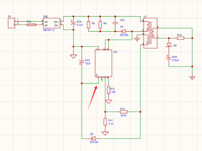

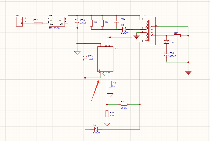

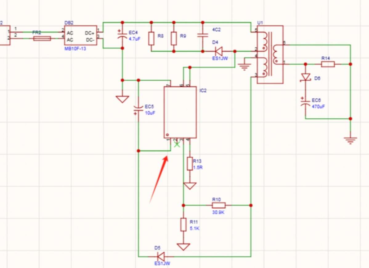

寻找一款SOP7 AC/DC电源芯片
封装是SOP7的,VDD不需启动电阻。1脚 VDD,2脚NC,3脚FB,4脚CS,56脚HV(D),7脚GND

补图

01-22 15:23
芯朋微PN8370
01-23 10:19
@黄Hg
芯朋微PN8370
好的,谢谢,用了8366
