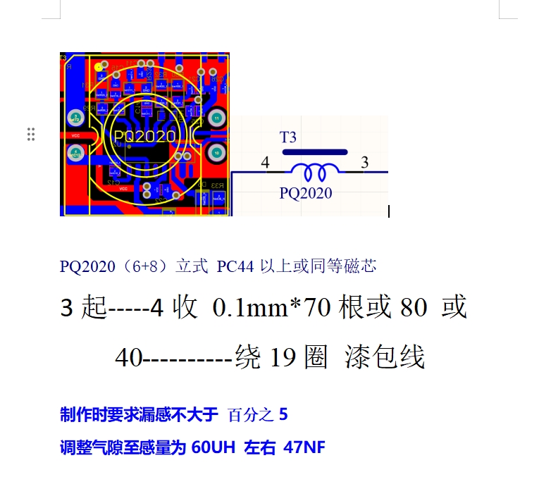

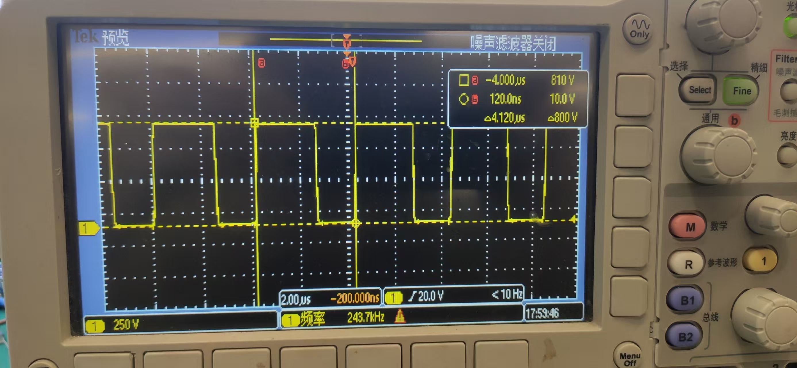

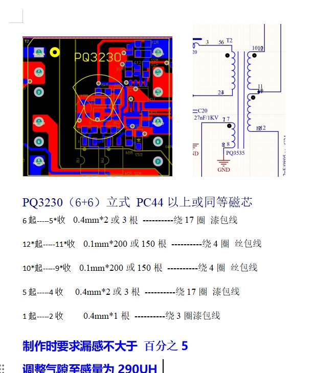

1654+ 6599   +6924A     PFC 可以390V   但是 输出有问题      设计是24V 12.5A     300W  但是 实际是30V   431哪里调整没有作用   试过很多方式 还是一样 用过
公司变压器 谐振还是一样   谐振电容用的 47NF  LM 290UH LR 60UH

TL431调节无效,说明L6599的振荡频率被钳死在最低开关频率,没有随输出电压升高而提高频率来降低增益
