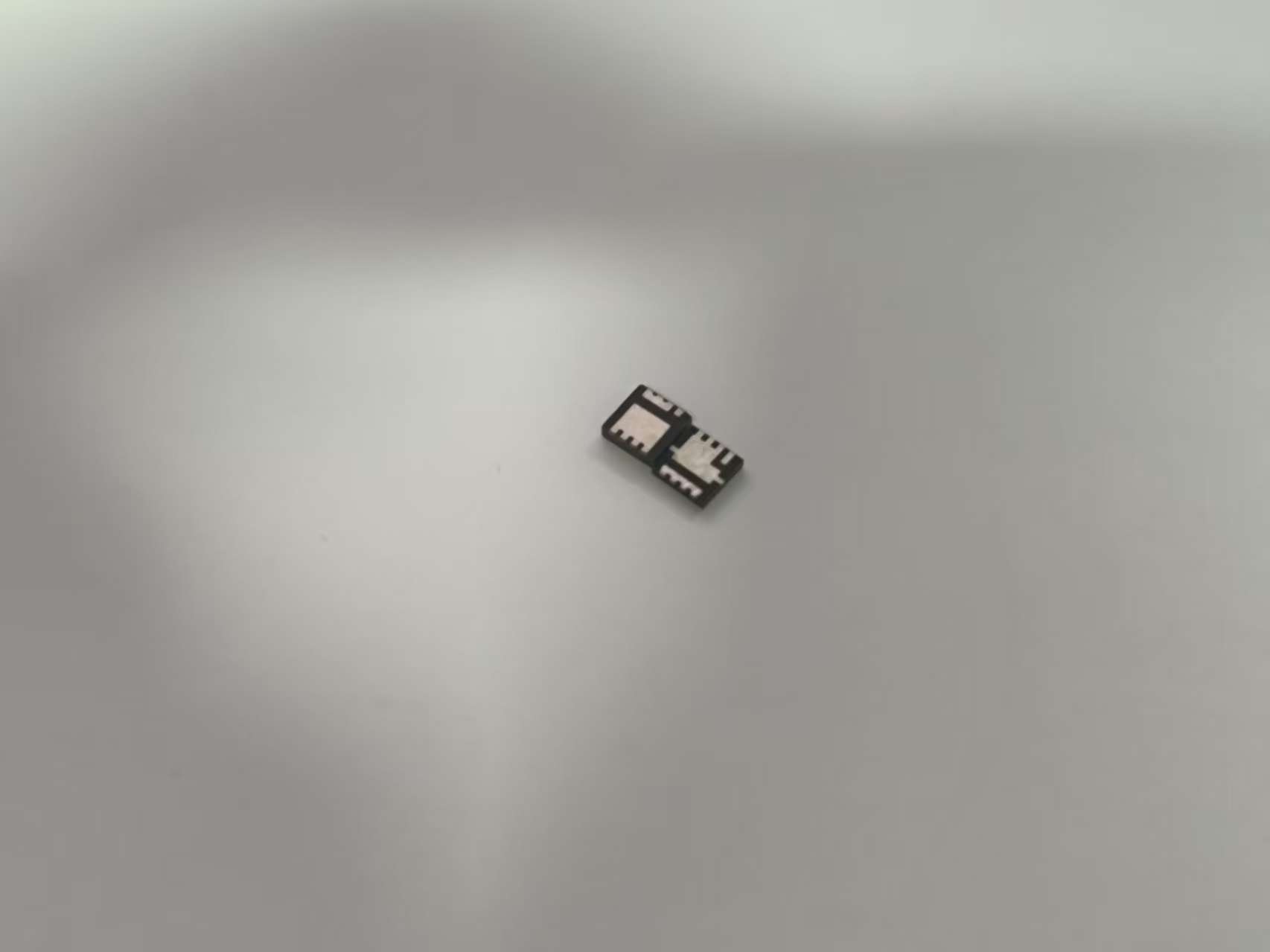

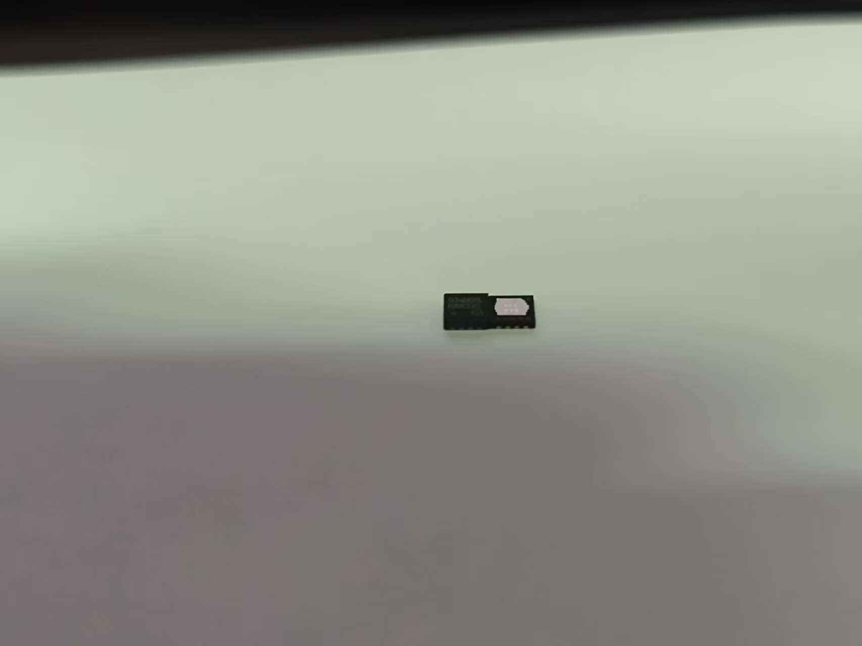

对比同样是3x3小封装的ISZ034N06, IQE022N06最大的特点便是顶部的焊盘, 实际不仅可以降低MOS到封装顶部的热阻, 同样也可以作为正常的焊盘使用. 一个小小的细节是尽管封装大小相同, IQE022的高度相比ISZ034更低, 想必是对热阻做的优化吧.

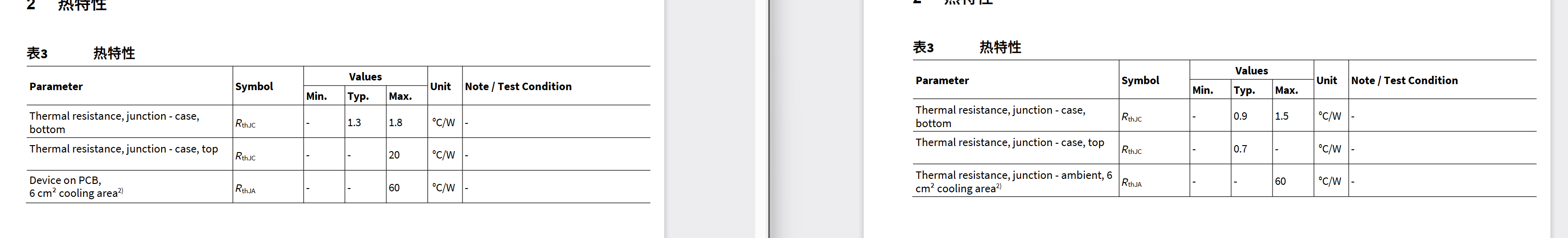

一个20的热阻, 一个0.7的热阻, 对比非常夸张
底部封装也有不同,    IQE022采用了源极底置的结构, MOS的漏极和源极面积互换

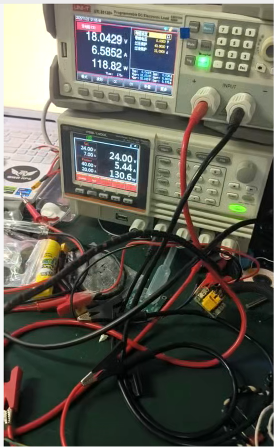

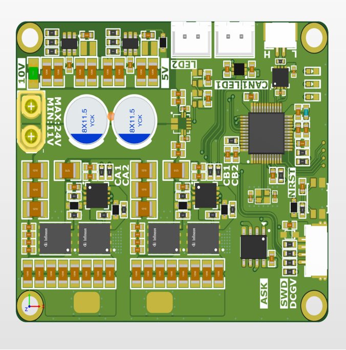

由于学校的课程安排, 实际IQE022来不及打新的板子, 采用了PDFN8封装的板子通过绿油覆盖实现正常工作, 后面有空改一改画一板新的, 目前测试用的板子是5厘米x6厘米的体积, 主控采用了SMT32G474, 驱动选择了2EDL8024G, 电流采样是CC6905.

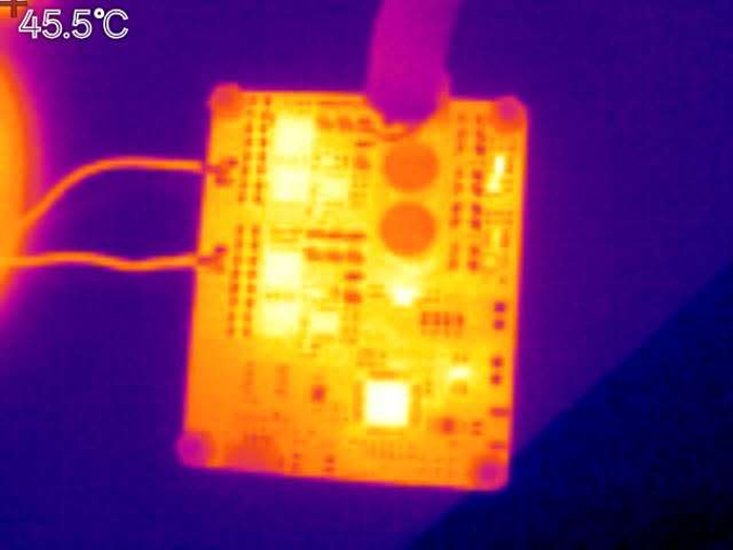

在输出120W条件下测试了一下发射端的温升, 环境温20度的情况下温升只有30度, 可以说散热效果非常好了, 感觉G474比MOS还热...
考虑到目前的测试是在DFN8封装的焊盘上涂绿油测试的, 相比于IQE022自己的封装散热肯定是差了一点, 另外就是没有外加散热器, 导致IQE系列双面的散热优势没有发挥出来, 实际应该可以做到更低的温升.
