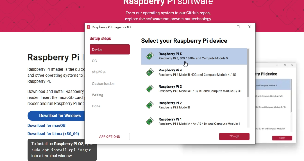

第一步:准备工作 —— 更新树莓派 5 固件

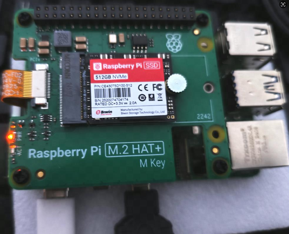

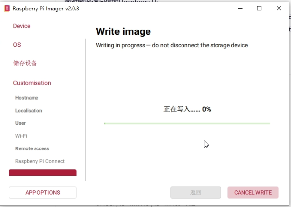

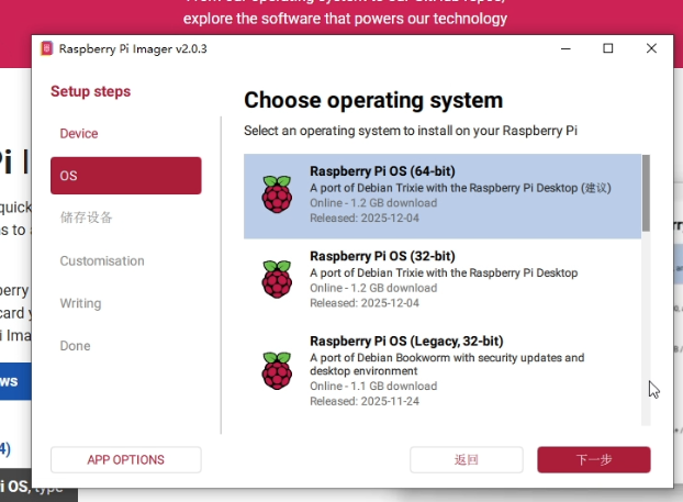

想要让树莓派 5 完美适配这款 NVMe SSD,第一步得先把系统固件更到最新,不然可能出现识别不到 SSD 的情况。我直接从树莓派官网下载了最新的 Raspberry Pi OS(64 位桌面版),刷到临时 SD 卡先启动系统
sudo apt update && sudo apt full-upgrade -y
sudo rpi-update

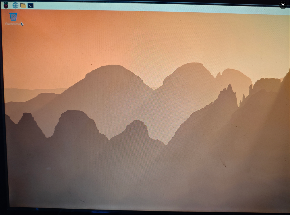

更新完成后重启系统,确保树莓派 5 能正常识别 M.2 HAT + 和 SSD 硬件。这里踩过一个小坑:一开始用旧版本固件,SSD 始终在 lsblk 里看不到,更新后立刻就识别出来了,建议大家一定要先做这一步。

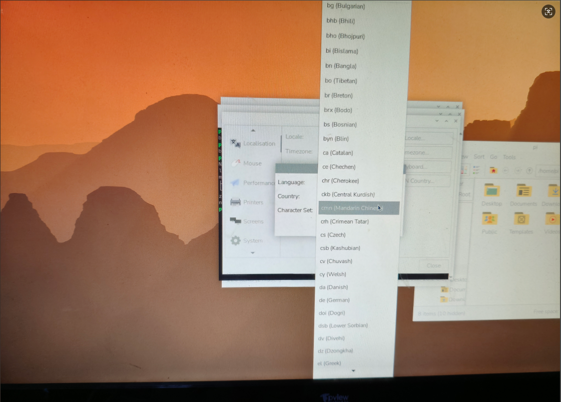

第二步:修改系统设置
语言 选择 简体中文就行

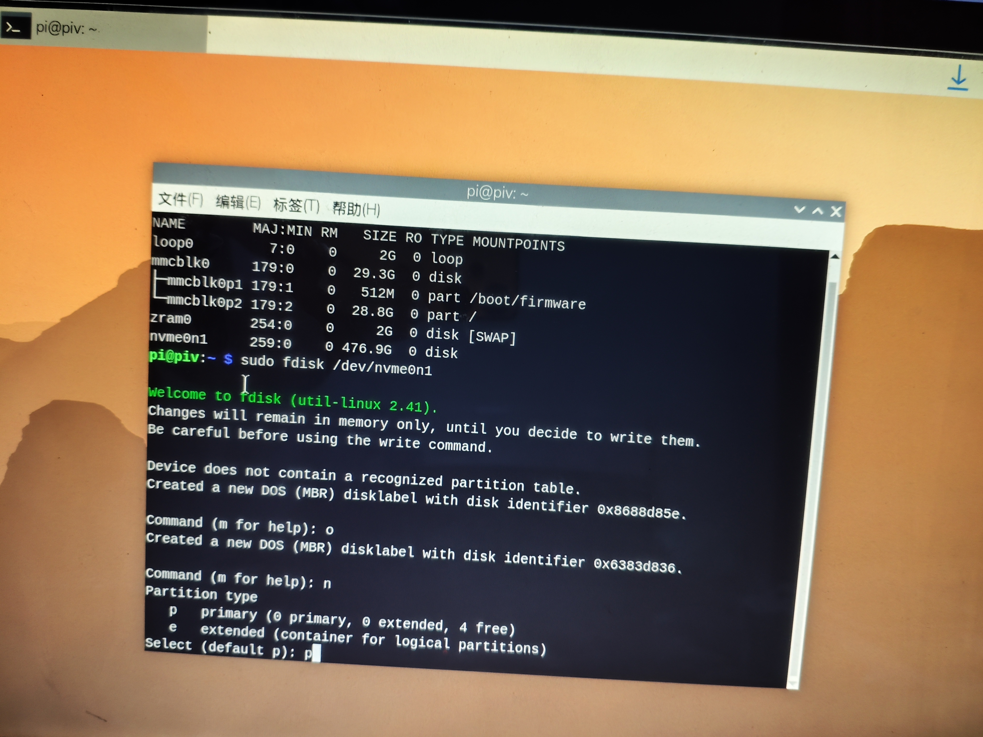

第三步:创建 SSD 分区(仅分 1 个主分区)
固件搞定后,就可以开始给 SSD 分区了。因为我是把这块 512GB SSD 当主力存储用,所以只分一个主分区,最大化利用空间,操作全程用 fdisk 工具,步骤清晰又好记:
先执行 fdisk 工具定位到 SSD 设备(树莓派 5 识别 NVMe SSD 的设备名默认是 /dev/nvme0n1):
sudo fdisk /dev/nvme0n1

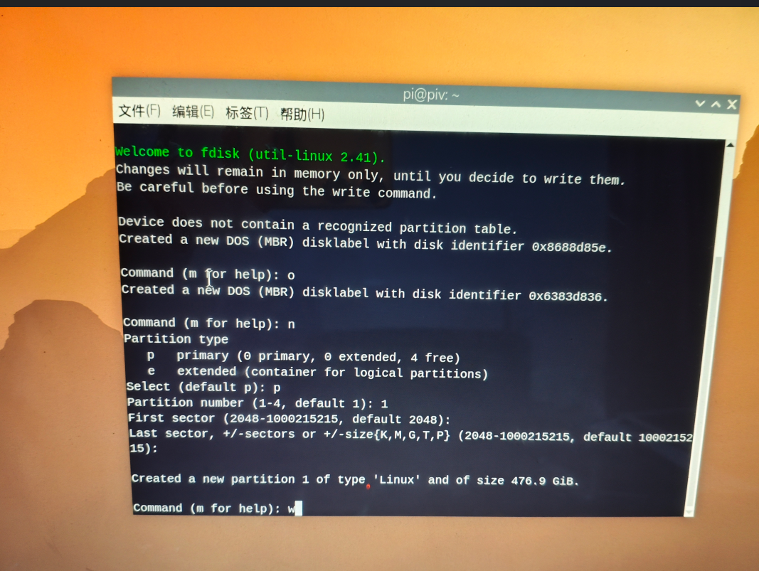

进入 fdisk 交互界面后,按顺序输入这些指令(每输完一条按回车): o:清空 SSD 里可能存在的旧分区表,重新创建 DOS 分区表(新手选 DOS 分区表更稳妥); n:新建分区 → 输入p选择主分区 → 输入1设置分区号为 1 → 直接回车使用默认起始扇区 → 再回车使用默认结束扇区(这样分区会占满整个 512GB 空间); w:保存分区表并退出 fdisk,此时系统会生成 /dev/nvme0n1p1 这个分区,代表分区创建成功。
这里提醒一句:输入指令时一定要确认设备名是 /dev/nvme0n1,别误操作到 SD 卡的 /dev/mmcblk0,不然会清空系统盘!我操作前特意用 lsblk 核对了一遍,新手也一定要多检查。

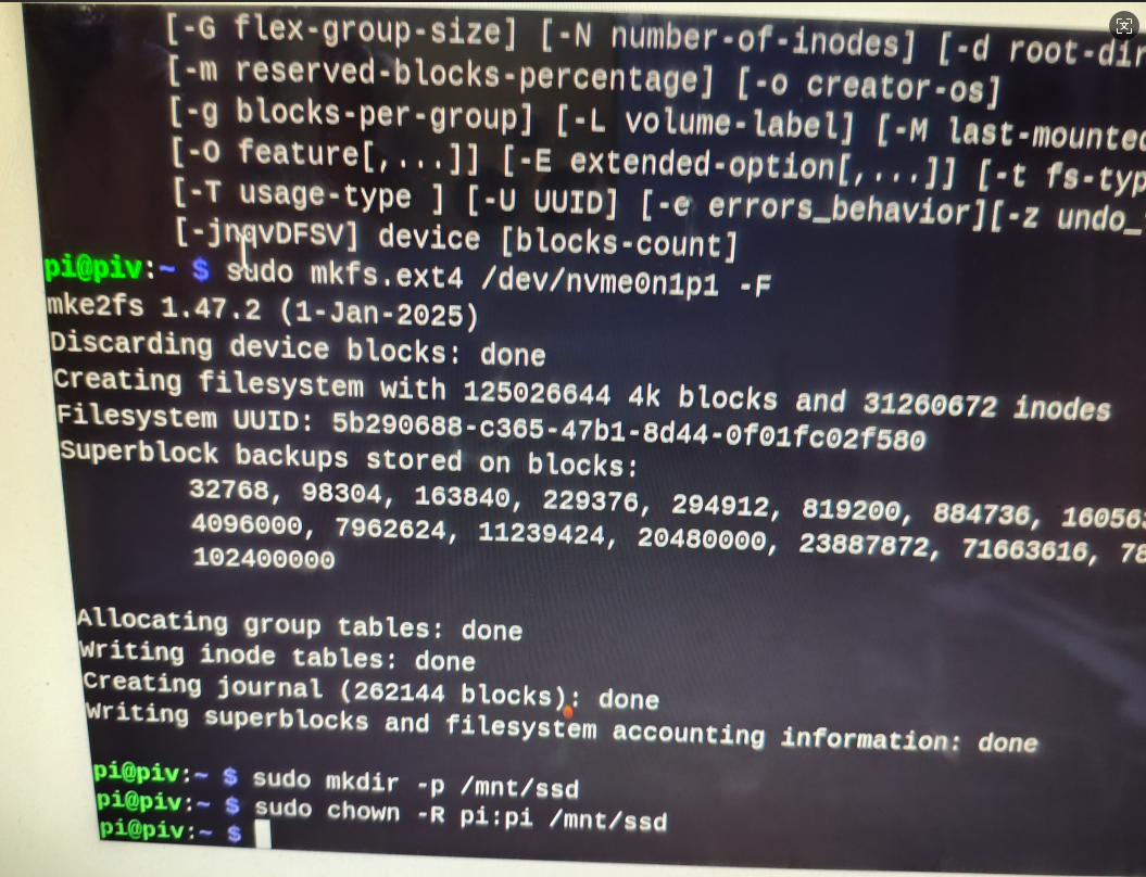

第三步:格式化分区为 ext4 格式
分区建好后还是 “裸盘”,必须格式化才能用,树莓派系统最适配的是 ext4 格式,执行这条命令就行:
sudo mkfs.ext4 /dev/nvme0n1p1 -F
-F参数是强制格式化,避免系统提示分区已存在的警告,格式化过程大概十几秒,512GB 的盘也不会等太久,完成后会显示格式化的详细信息,包括块大小、inode 数量等。

1.先创建挂载点(我习惯把 SSD 挂载到 /mnt/ssd,路径清晰好记):
sudo mkdir -p /mnt/ssd
2.执行临时挂载命令,把 SSD 分区挂载到刚创建的目录:
sudo mount /dev/nvme0n1p1 /mnt/ssd
3.关键一步:给普通 pi 用户读写权限,不然只能用 sudo 操作,特别麻烦:
sudo chown -R pi:pi /mnt/ssd
-R参数是递归赋予权限,确保挂载点下所有子目录都能被 pi 用户操作,这一步千万别漏,不然后续创建文件会提示 “权限不足”。
