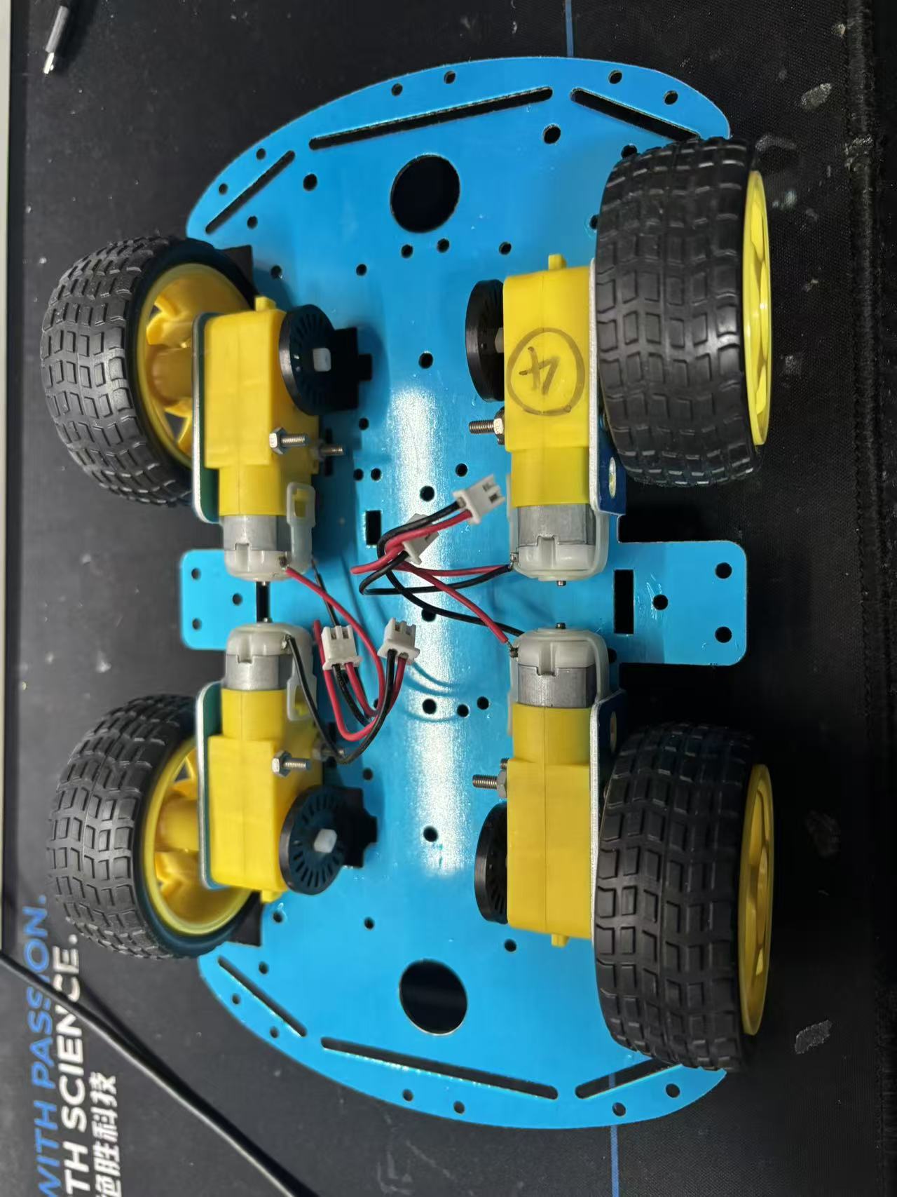

正好这次电源网的活动,这样我有机会实践一下了。首先我选择了STM32的NUG474RE开发板作为控制器的核心,可以作为我快速验证Demo板。家中可实验的环境不大,我就用了常用四驱的马达小车平台作为实验平台了,然后准备了一个步进电机作为补充控制,方便后续在载具平台上增加转台。

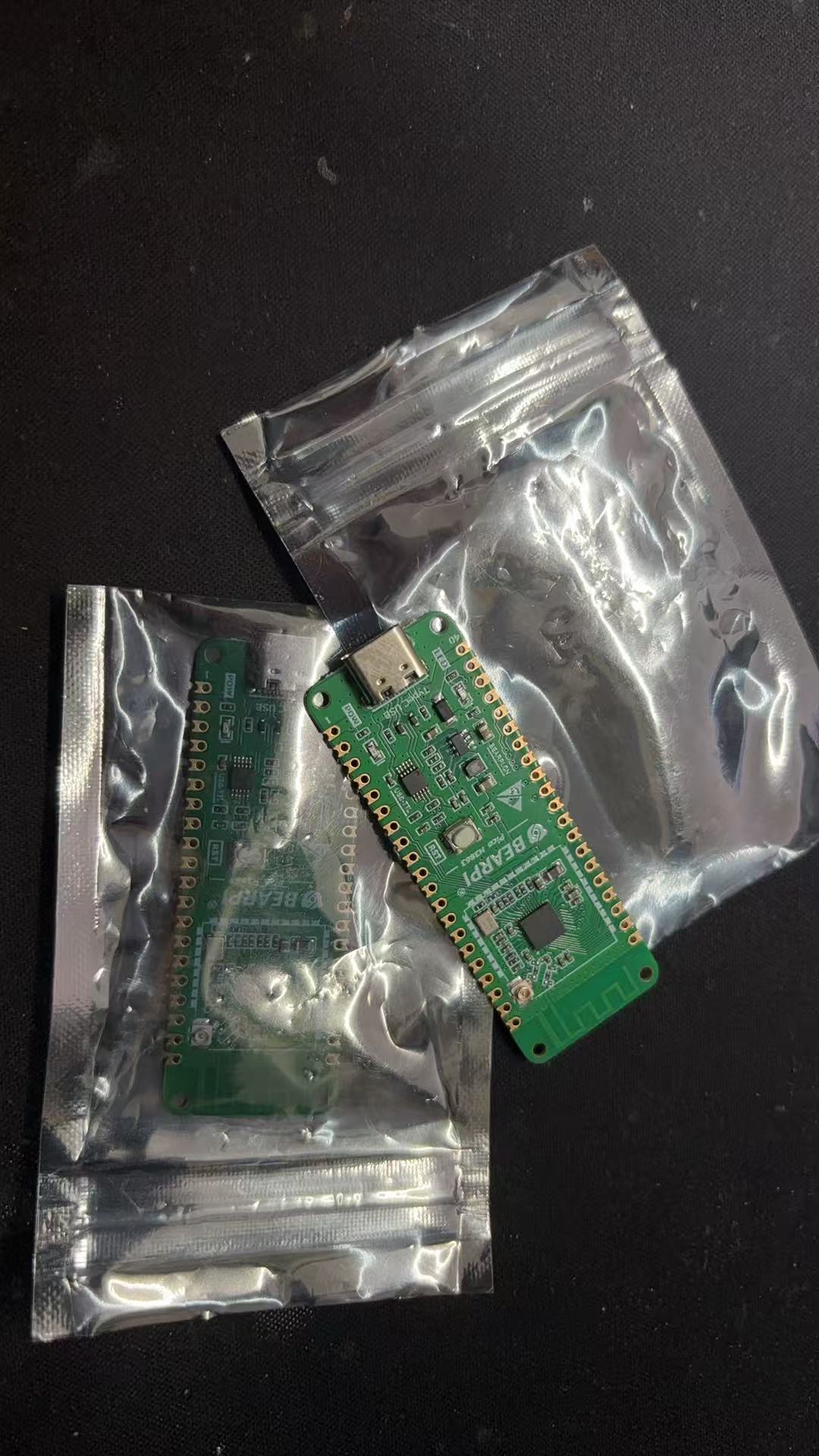

接下来就是传感器,首先我选择常用的MPU6050和直流电机驱动芯片TB6612正好可以驱动四个马达。后来发现传感器的精度可能满足不了我后面作为转台的转台补充,于是我增加了BMI088作为加速度计与陀螺仪数据的补充,同时增加环境传感器,如温度和光照传感器。使用了ST的L6206Q作为电机的驱动芯片,选择该芯片的原因也是考虑后续TB6612功率不够时可以替换,同时可以控制步进电机一举两得!因为是移动的载具,牵着绳子跑肯定是不行的,所以怎么办才好?我想蓝牙或者WIFI?蓝牙的话感觉配对过程麻烦还要有距离的限制,那就是PASS吧。如果用WIFI的话,这个配网功能没有搞过还有这个对应的程序G474会稍显麻烦了些。突然想起之前小熊派活动时搞的星闪模块,那正好就试一试吧,看看效果好不好。
这下整个控制回路基本理清,所以就开始采购,然后准备开搞!等了差不多两周左右吧,东西都到了,如图:

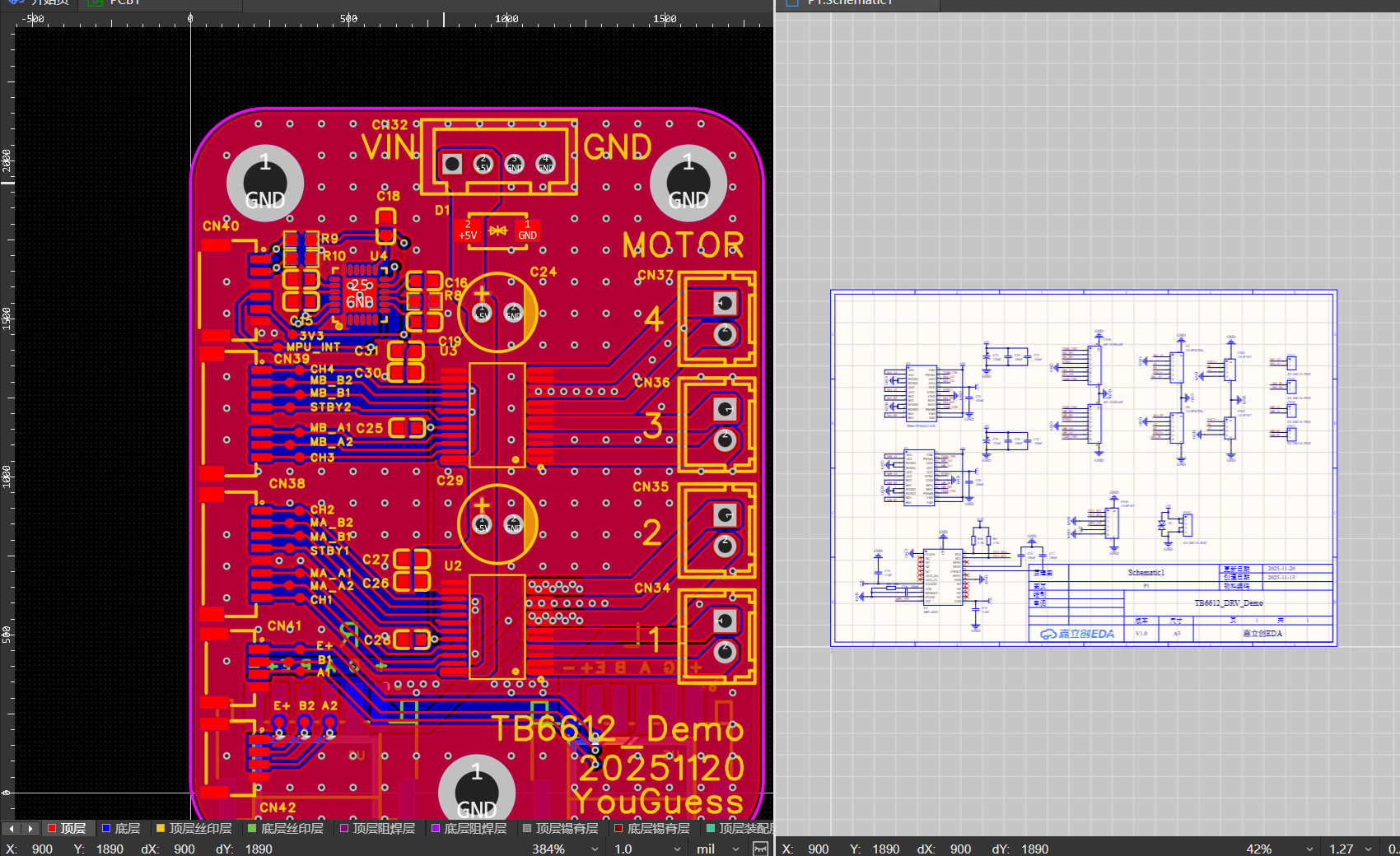

先搞电机驱动吧,正好是熟悉的部分。简单设计了PCB板,先将就使用TB6612作为控制器,加上MPU6050,这样PCB放到小车底盘这样数据效果会好一点。就在这个中间:
画了新的电路板准备测试:
