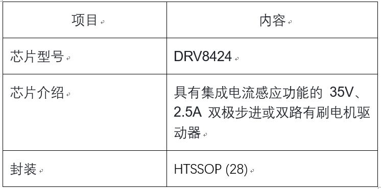

2、关键芯片信息

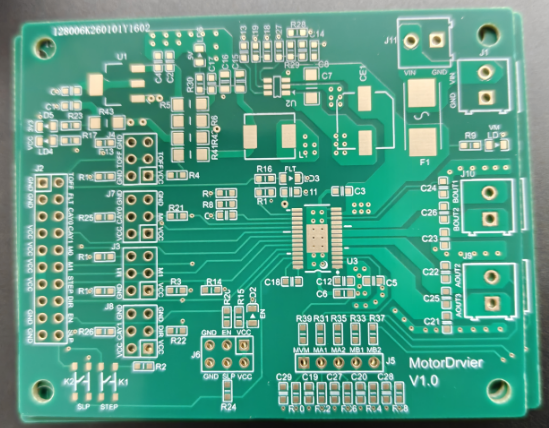

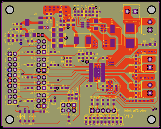

3.2、PCB设计
原理设计完成之后就是PCB设计,PCB尺寸是一块60mmX75mm的方正设计,使用的是四层板设计,中间两层都是铺地,提高抗干扰能力,预留4个32mm的固定孔,方便螺柱固定或加装支撑板,输出接口都是靠边缘放置,控制引脚选用的常用2.54间距接口,供电和电机接口使用的3.81mm间距的连接器,通流满足需求,PCB完成图如下。
3.3、基本功能调试
设计完成后进行PCB打样,回板的PCB如下。

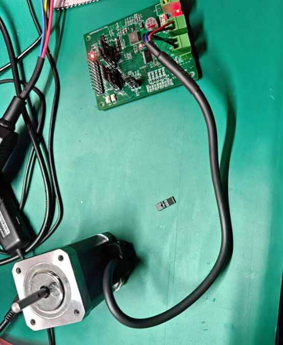

抽空自己焊接,因为是初步调试,只焊接硬件控制部分,焊接完成电路板测试无异常,可以正常上电,下一步就是玩转步进电机了。
