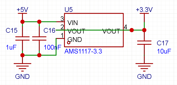

         设计思路:首先有Type-C输入5V2A的电源,然后由MT3608升压到12V和AMS1117降压至3.3V,12V给风扇供电,3.3V给ARM(stm32f103rct6)、温度检测芯片(BME280)、OLED屏幕等供电。其中还有一个3.3转3.0V的电压基准芯片给ARM的模拟电源供电,本次由于没来得及买这个电压基准芯片直接短接到了3.3V,问题不大。以下是部分原理图:
12V升压电路:
3.3V降压电路:

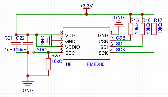

温度检测电路:

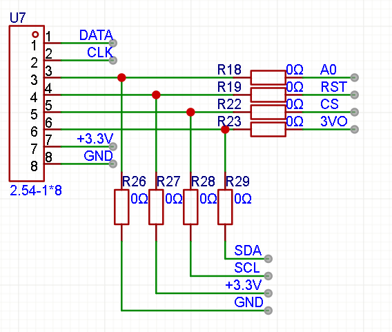

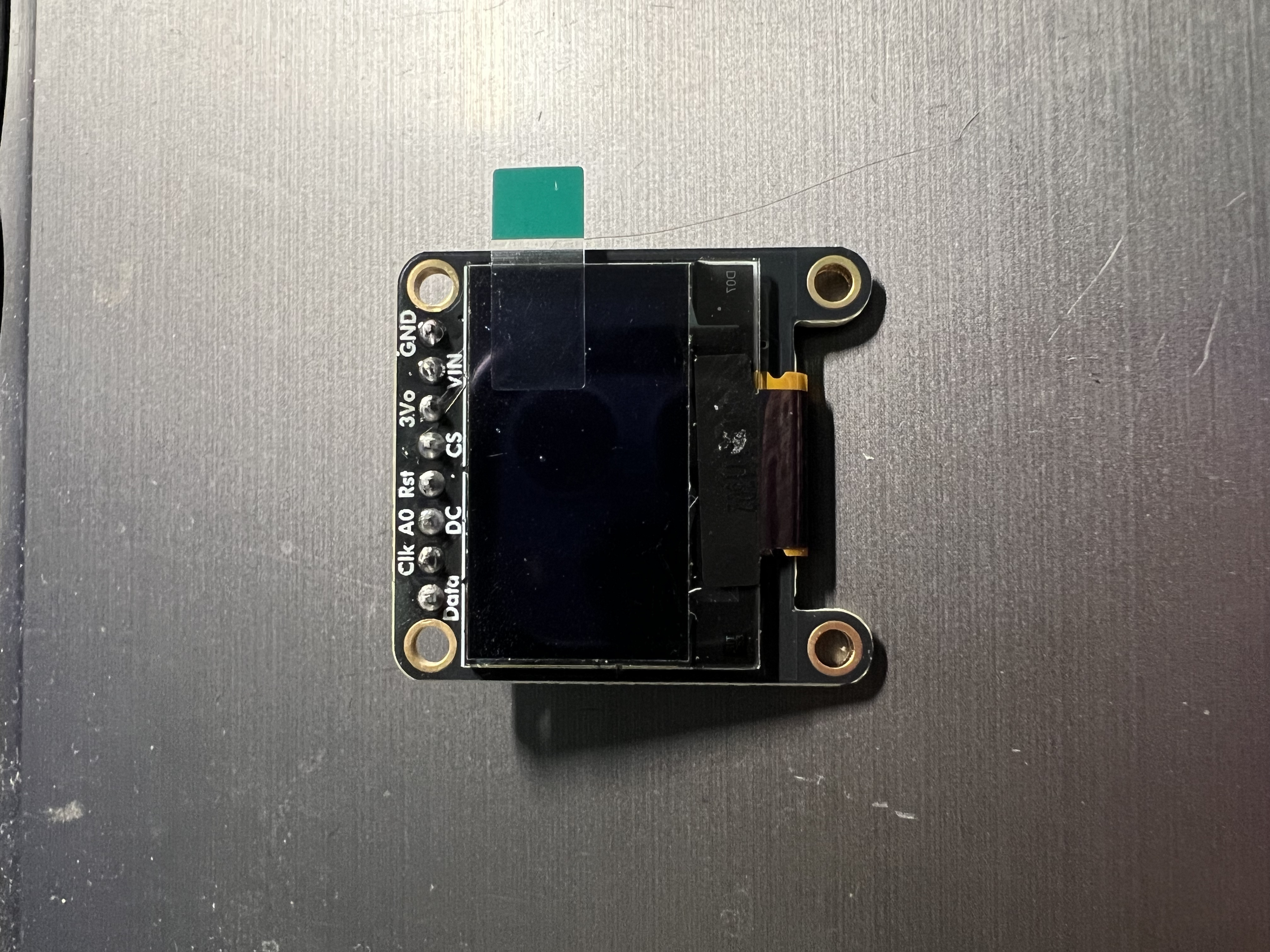

屏幕显示接口:
屏幕做了个备用方案,焊接上面四个电阻时使用上图从得捷买的0.96寸OLED屏幕,焊接下面四个电阻时使用平时常用的IIC的0.96寸OLED

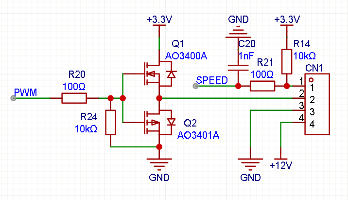

风扇接口及调速电路(有问题需改善):
其中PWM输出到推挽那里有点问题需要后续修改,踩了个大坑。

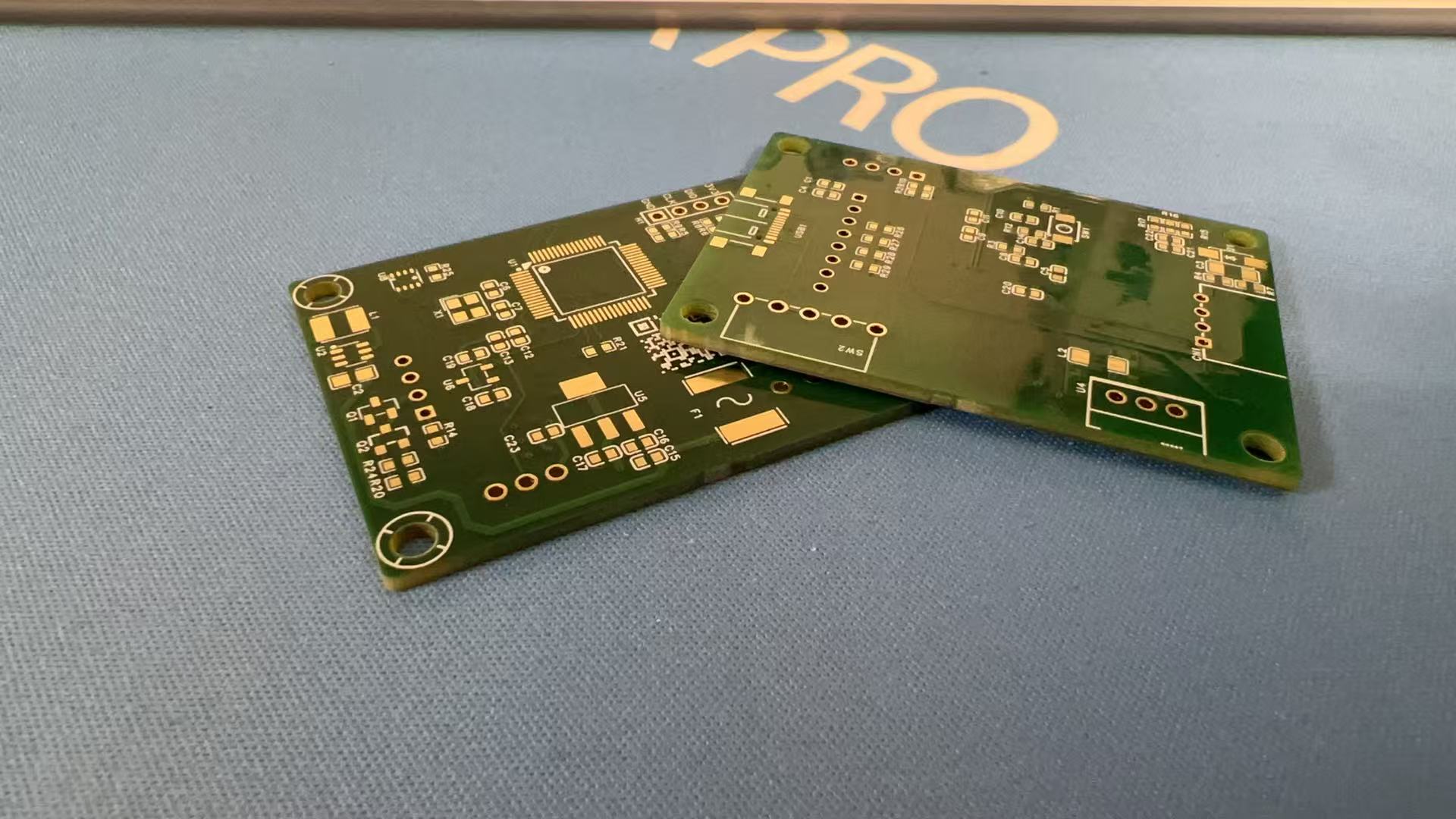

打样回来的电路板:

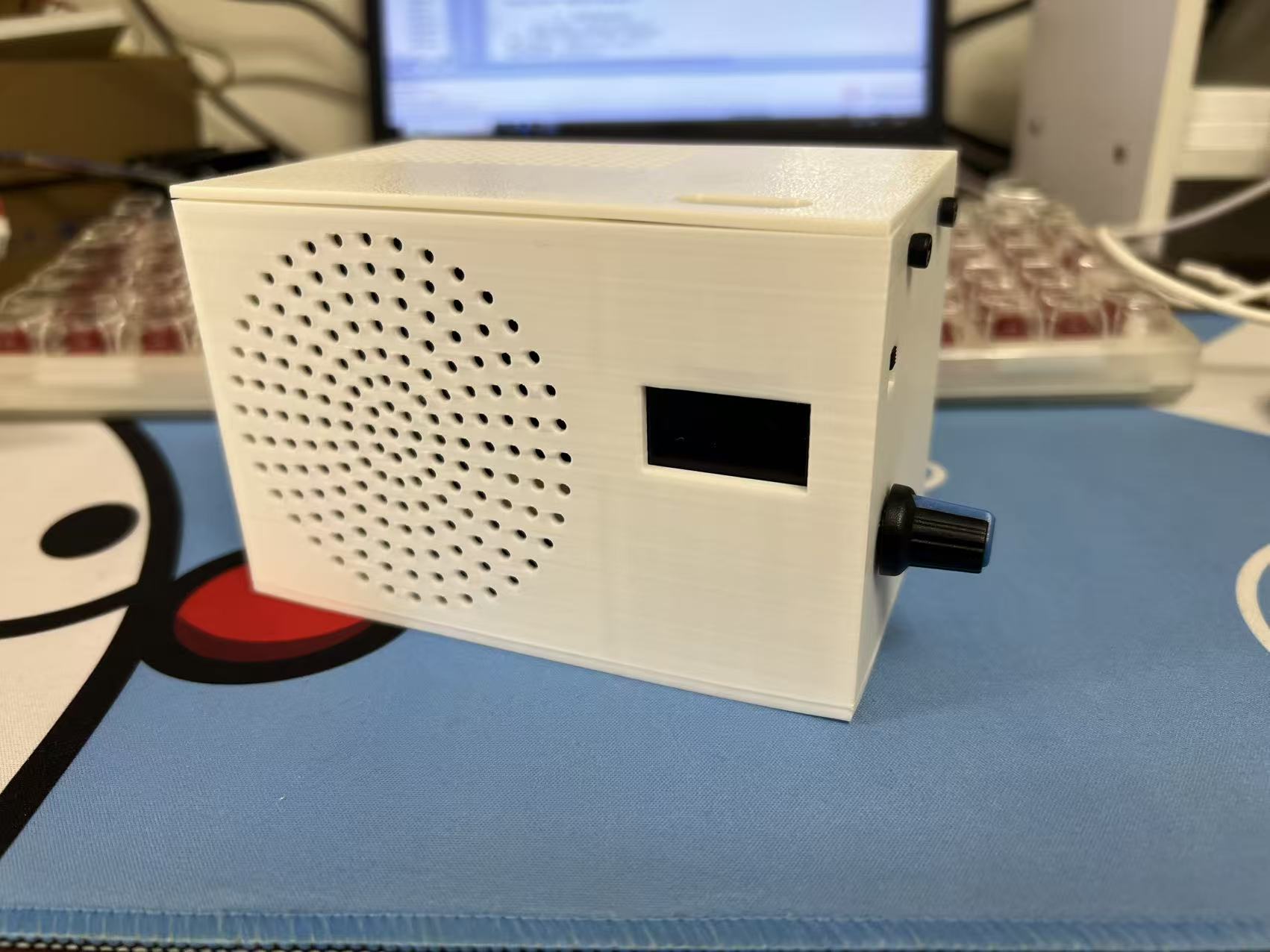

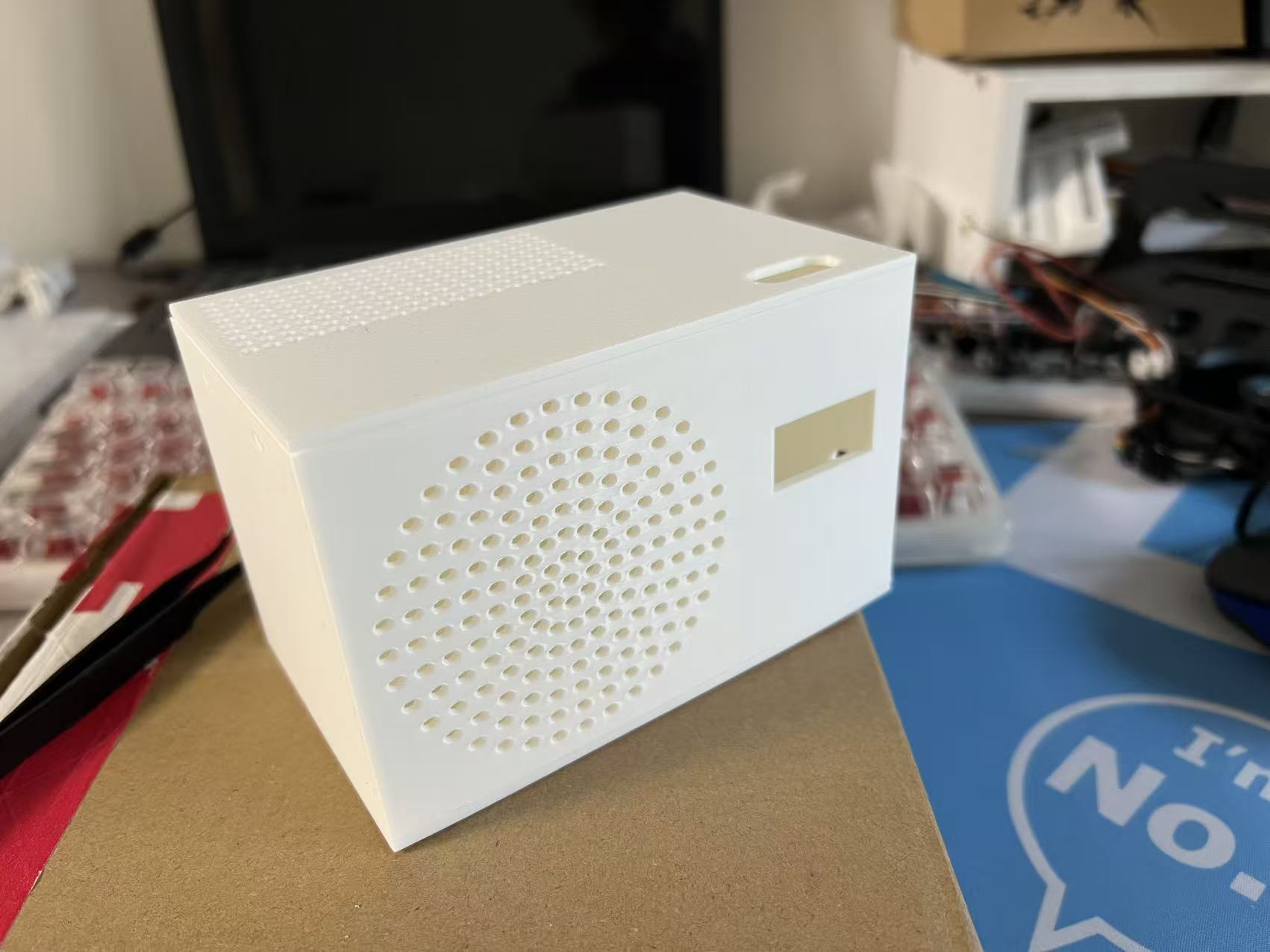

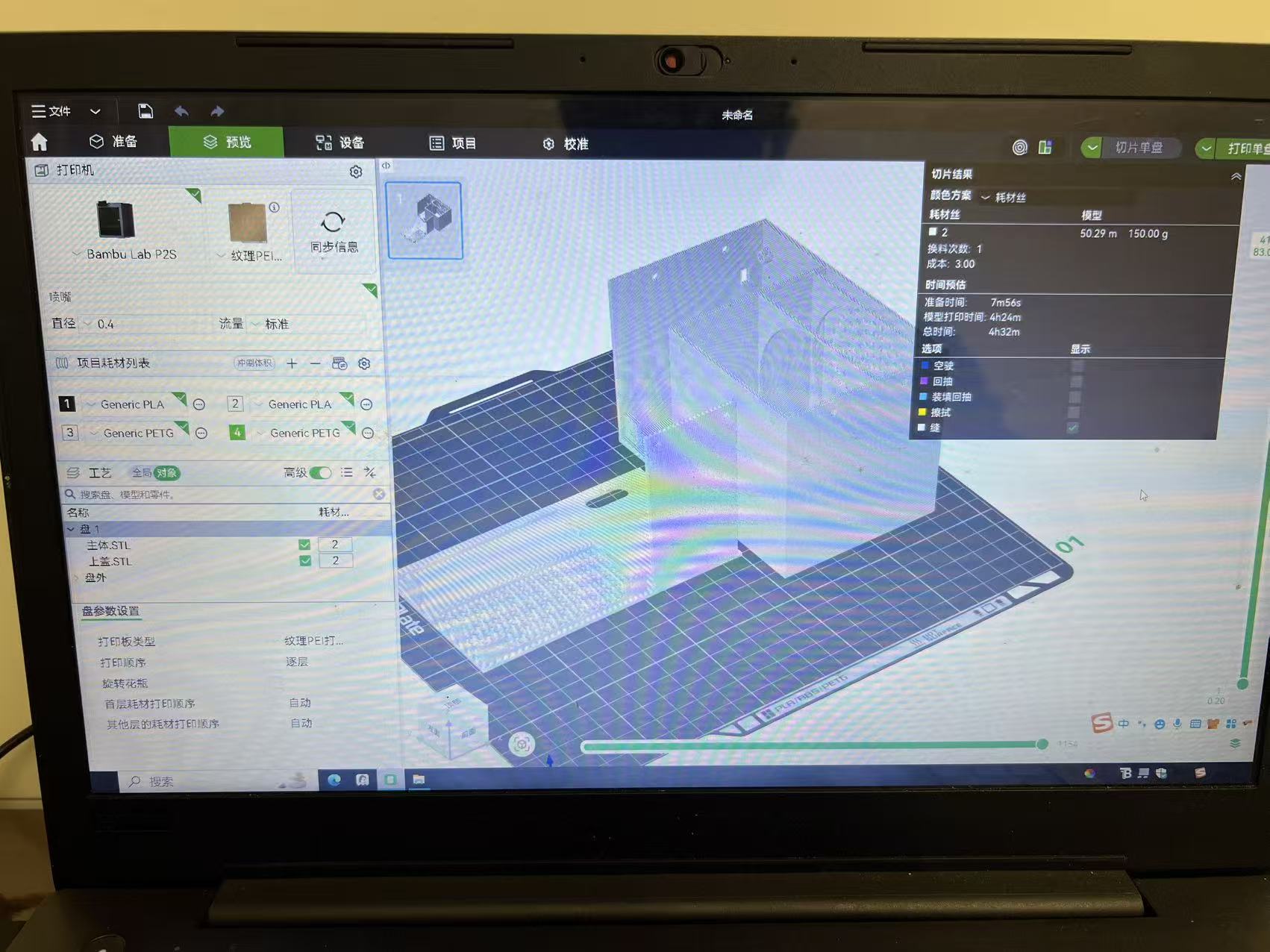

3D打印的外壳:

1、刚开始3.0V基准芯片没有买回来,然后没焊接,程序一直烧录不进去,后来查了好多资料才知道ARM的VDDA必须要接电源,然后吧基准芯片1、2引脚短接后问题得到解决,程序中Vref由3V改成3.3V。(已解决)
2、风扇调速电路中推挽电路有问题,好像不用10k下拉电阻,但是去掉以后还是有问题,NMOS、PMOS上下换位置还是不行(未解决),目前用的替代方案,使用开漏输出调速,问题是PWM输出占空比越大风速越小,所以程序中逻辑需要取反一下。
3、BME280有三个功能,温度、湿度、气压检测,暂时只显示了温度,本来打算还有个湿度的,但是程序中代码有点问题(使用豆包搜的驱动代码,燃尽了)最终湿度一直显示不对(未解决)。
4、外壳设计中屏幕那里凹槽少留了一部分,导致电位器孔洞需要手动往后侧打磨一部分(已解决)。
5、风扇功率偏小,转速偏小,导致效果不是特别理想,下一版的话需要更换功率更大的风扇。

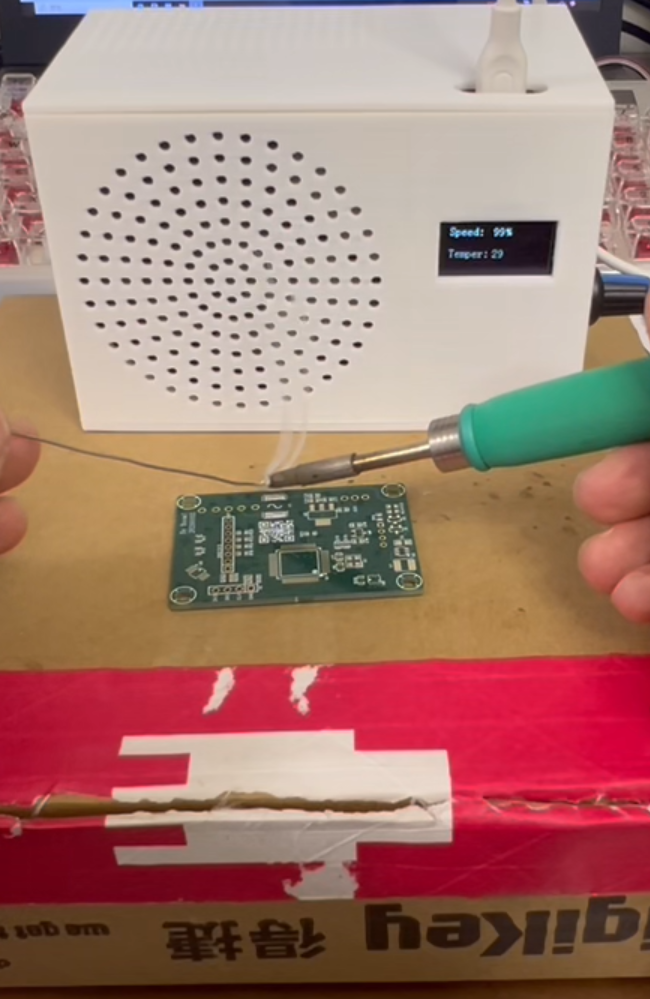

基础功能都基本实现,展示一下实际效果:
