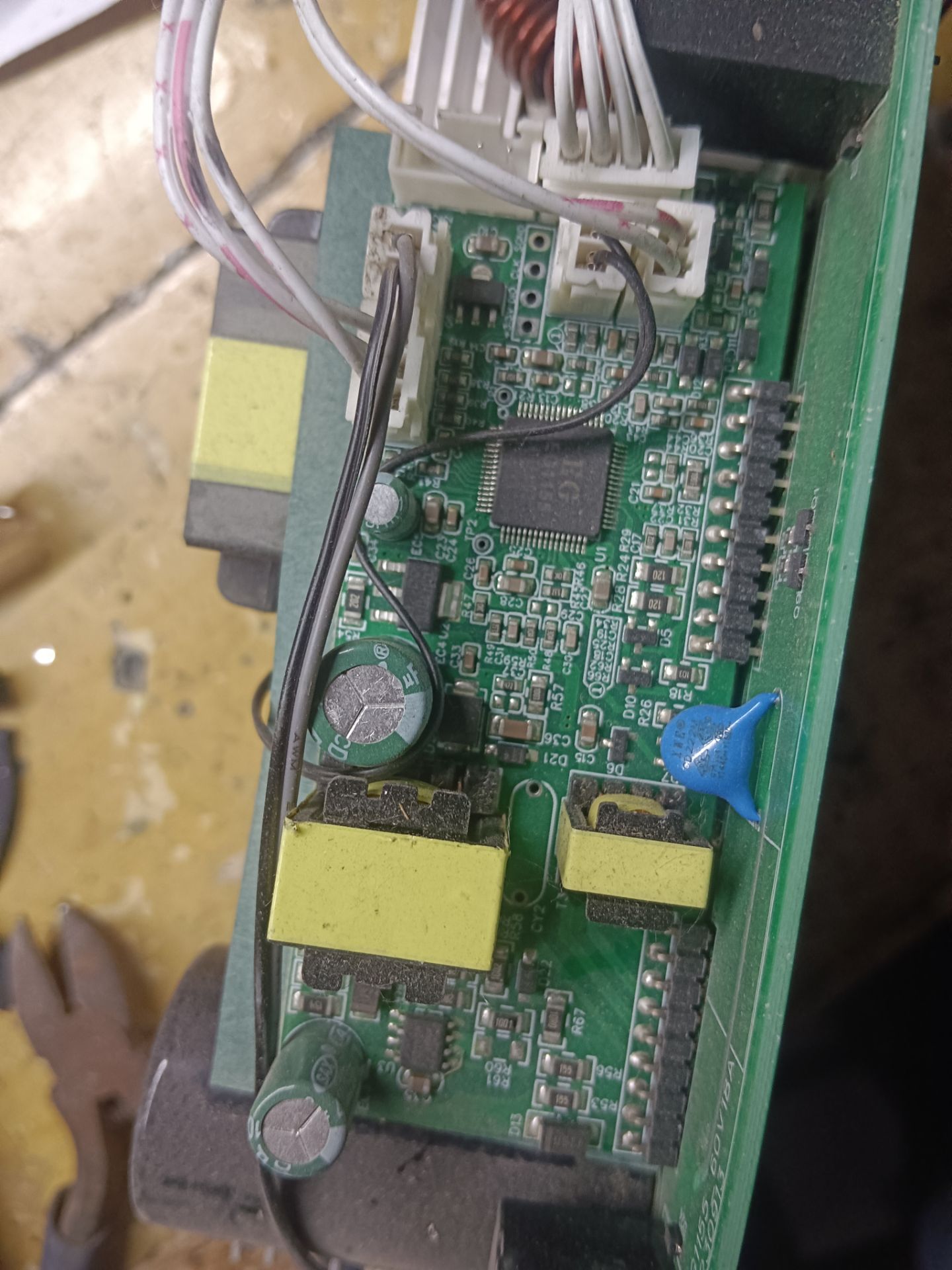

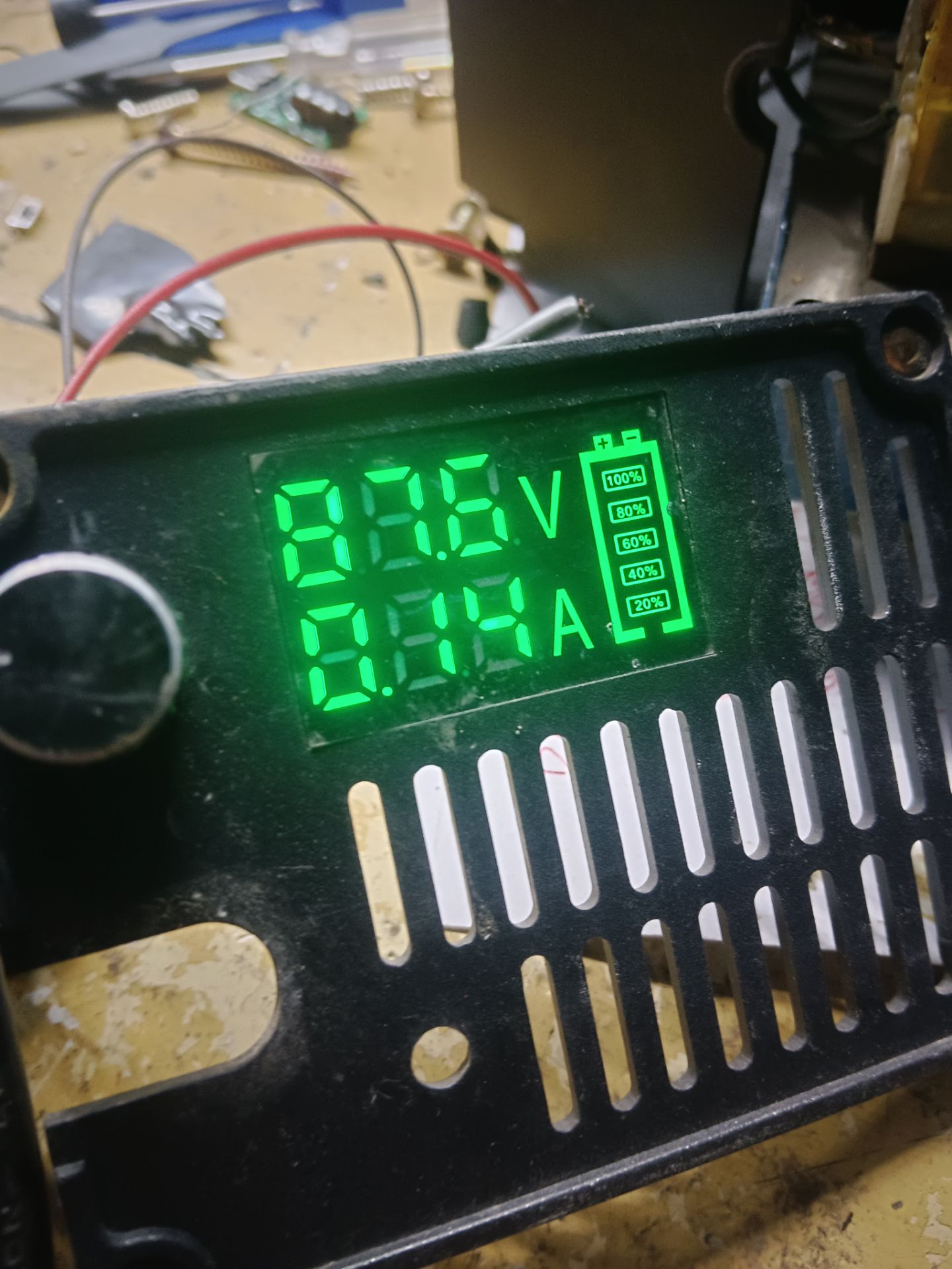

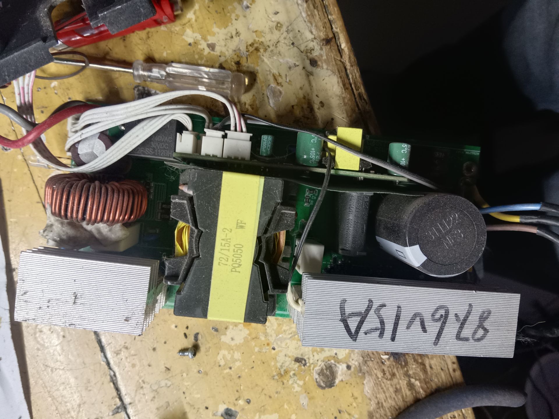

EG1155控制芯片的锂电池充电器如何改变电压?改为73V输出
EG1155控制芯片的锂电池充电器如何
改变电压?
全部回复(5)

@tvro
EG1155控制芯片的 程序谁有?

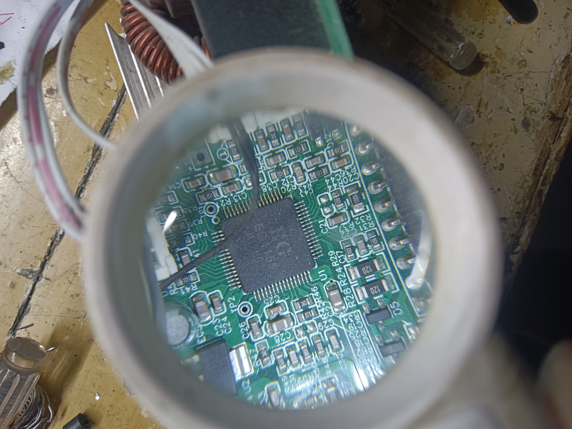

沿着43脚VOUT_FB去找,输出电压采样反馈引脚一般都有分压电阻,根据计算可以改变电阻来改变输出电压,这些芯片的程序市面上肯定是没有的。
01-14 19:27
@549009960
谢谢。
02-01 17:46
EG1155DM2控制板有专门的VOUT引脚,通常由两个电阻分压将输出电压降到芯片ADC参考电压范围内
03-12 18:20
我尝试改动分压器电阻失败了,充电器会反复重启,继电器跳动。里面有单片机控制着eg1155的串口,上位机软件我找不到,可能还有其他方法可以改,但是我讨厌这个方案,继续研究没有意义。
