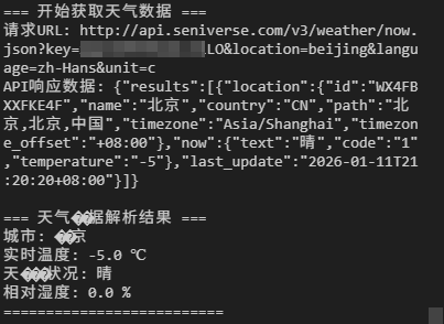

使用步骤
获取心知天气 API 密钥: 注册心知天气账号 → 进入「控制台」→ 「我的 API 密钥」→ 复制密钥替换代码中的SENIVERSE_KEY
修改配置项:替换代码中WIFI_SSIDWIFI_PASSWORDCITY_ID为自己的信息;
安装依赖库:在 VSCode 中安装 ArduinoJson 6.x 库;
上传代码:选择 ESP32S3 Dev Module 开发板,上传代码到硬件;
查看结果:打开串口监视器(波特率 115200),等待 WiFi 连接成功后,即可看到实时天气数据。
测试结果:
