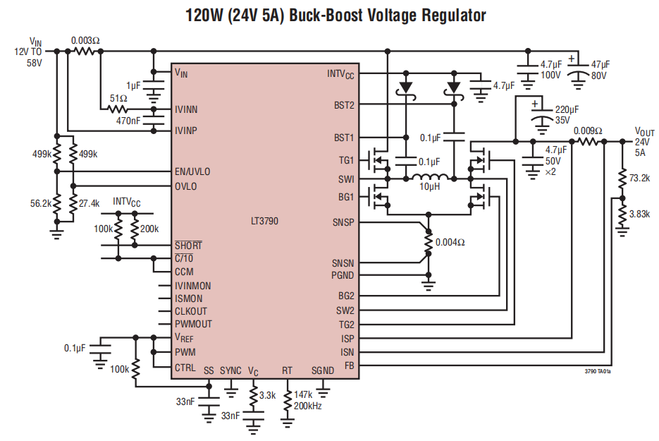

      LTM3790为ADI公司的一款同步四开关降压升压(BUCK-BOOST)电流型控制器芯片,其可以将输入低于、等于或高于输出电压的情况下进行调节输出电压或电流以及输入电流,电流模式可以使其工作在200KHz-700KHz之间,且在不同工作模式下可进行无间断的切换。具有最高60V输入、60V输出能力,最大功率超过100W。输入范围为4.5V-60V之间,输出范围为1.2V-60V之间。最高效率可达98.5%,实际测试在12V输入5V输出、负载电流为3A时的条件下效率可达到95%。输入输出端均设有采样电阻对输入输出电流进行实时采集,可设置限流保护。

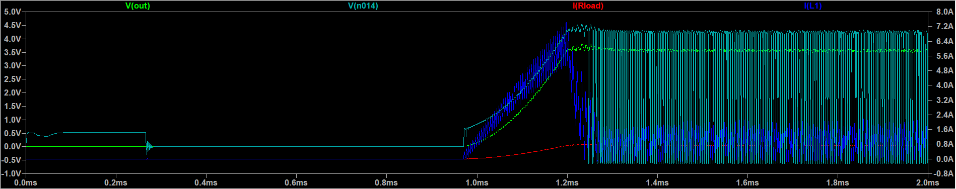

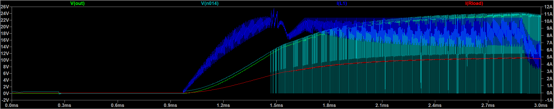

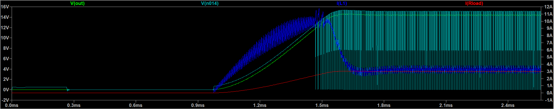

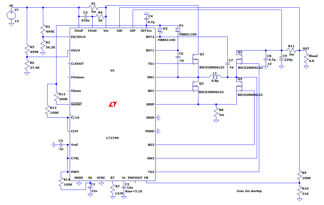

      MOS管选用英飞凌BSC0702LS,此款MOS管最大正向电压为60V,导通内阻仅为2.7mΩ,导通损耗较为理想。考虑到对功率器件极限参数留有余量所以电源输入输出电压设置为最大36V输入和输出,电感采用科达嘉,以及其他阻容器件。对原理图进行仿真验证:
通过仿真各节点波形可以判断出系统可满足升压降压以及升降压工作。

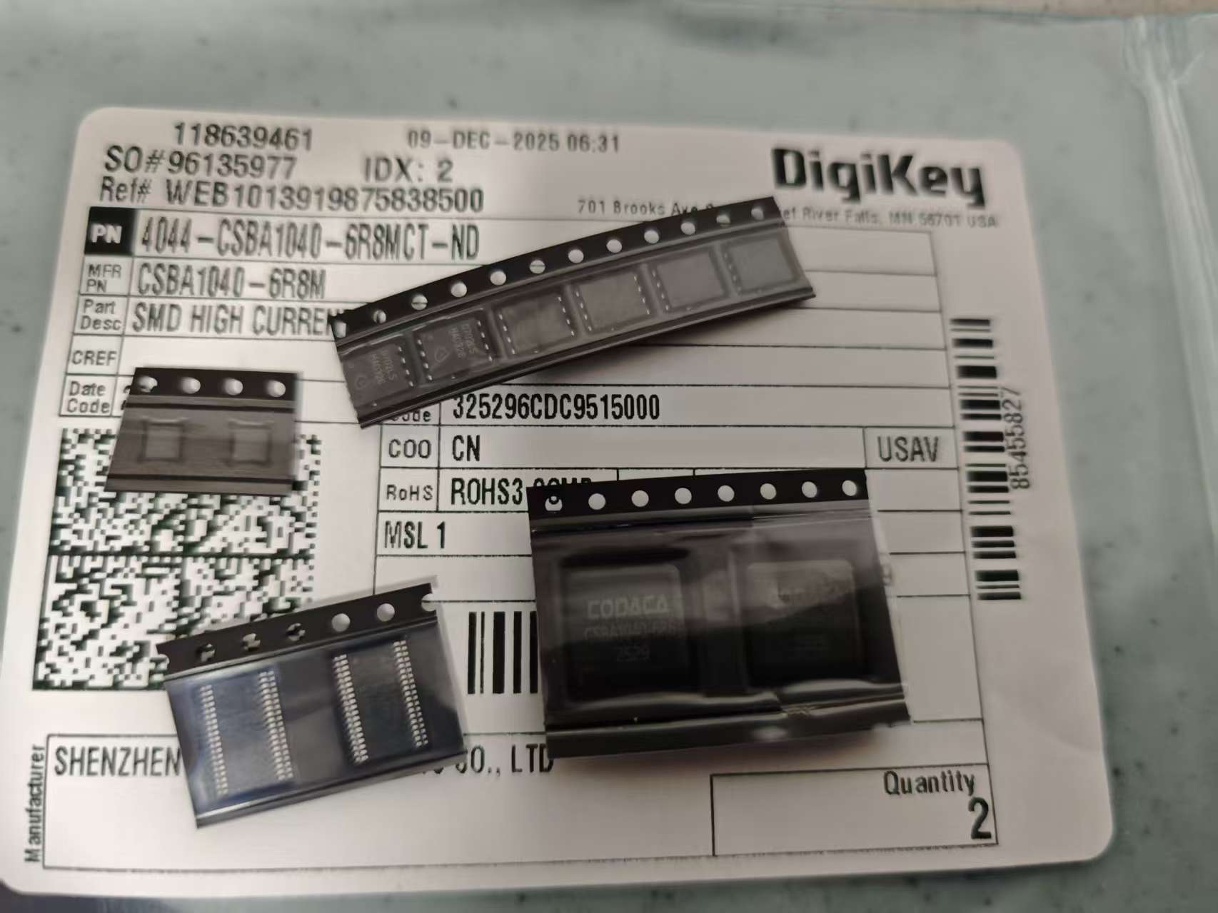

得捷购买的器件展示,包装完好整齐,信息完整:

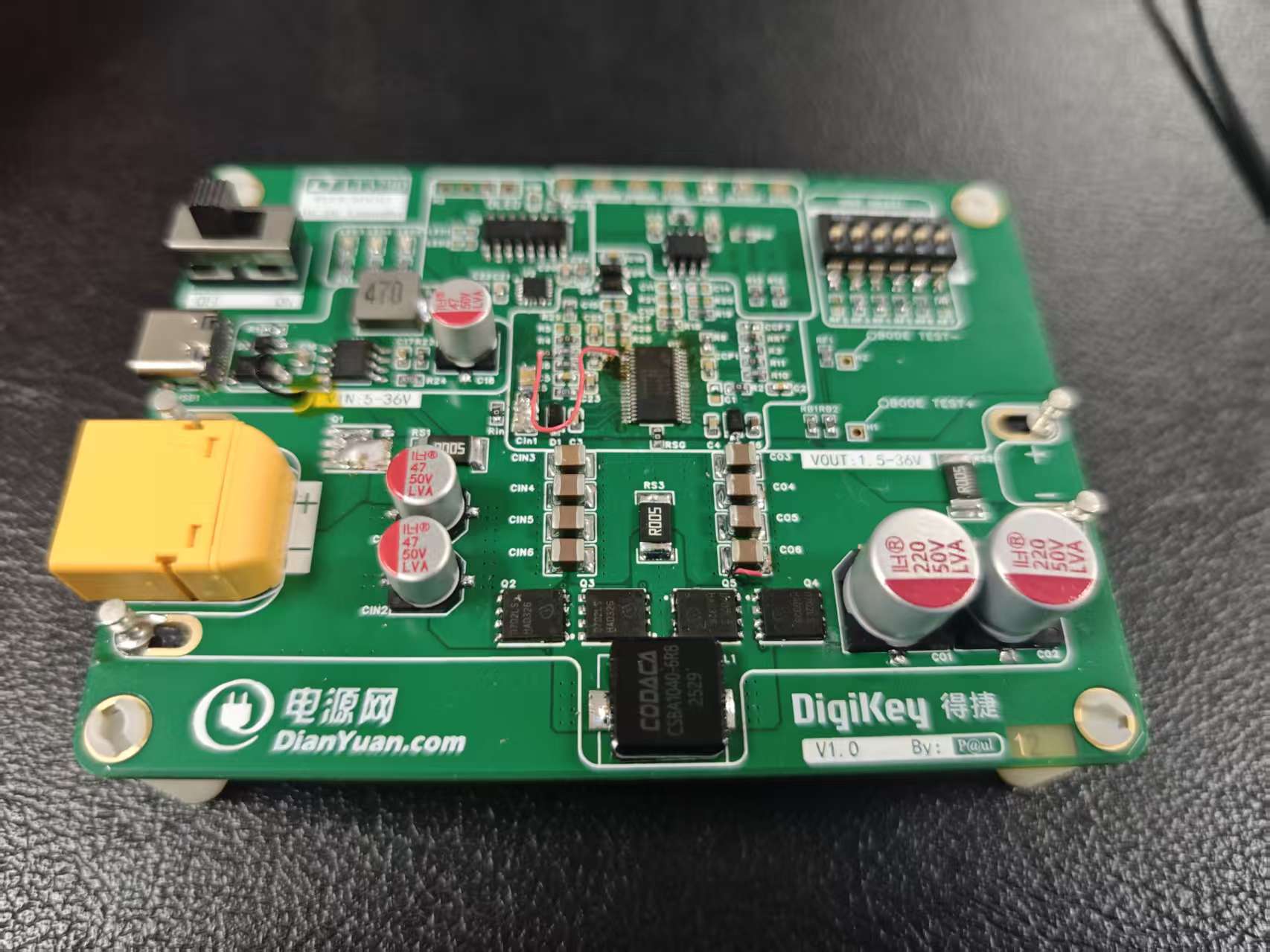

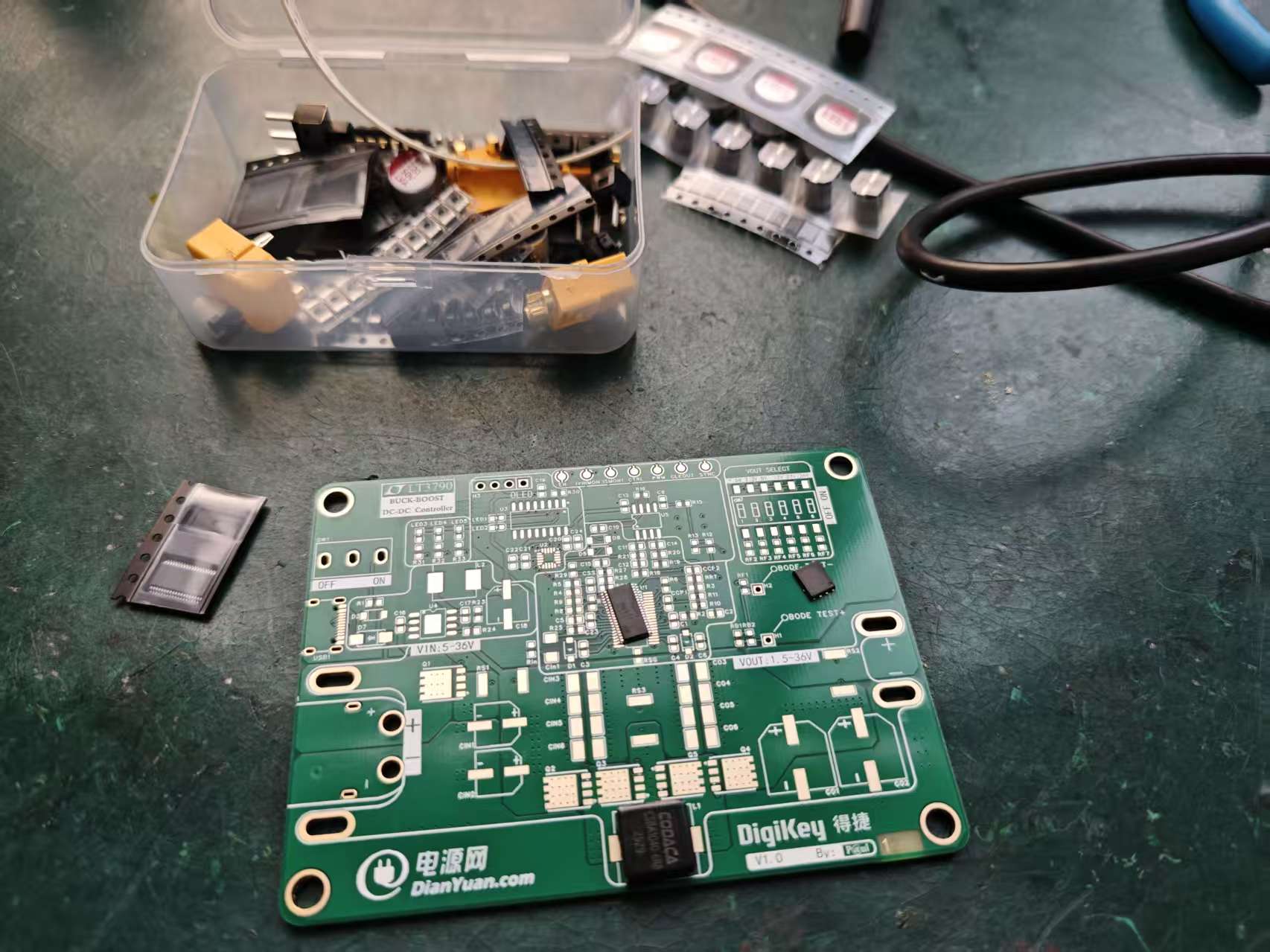

本设计通过一个拨码开关进行不同的输出调节,另有XT60接口进行电池接入供电,焊接完成后如图所示:

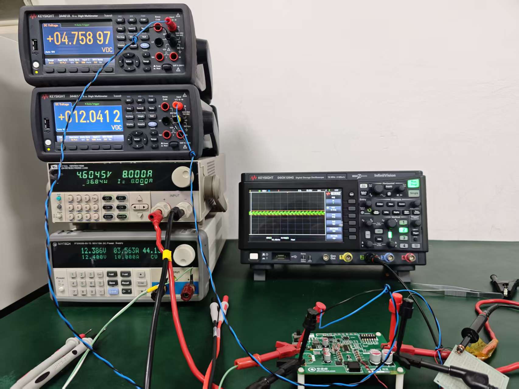

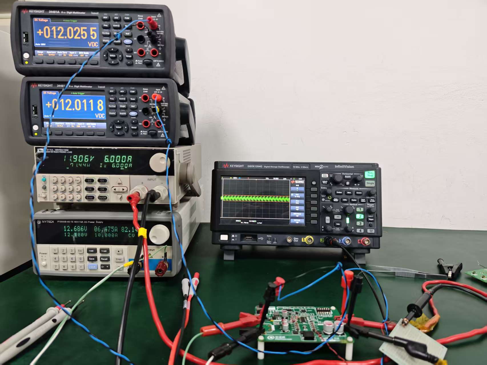

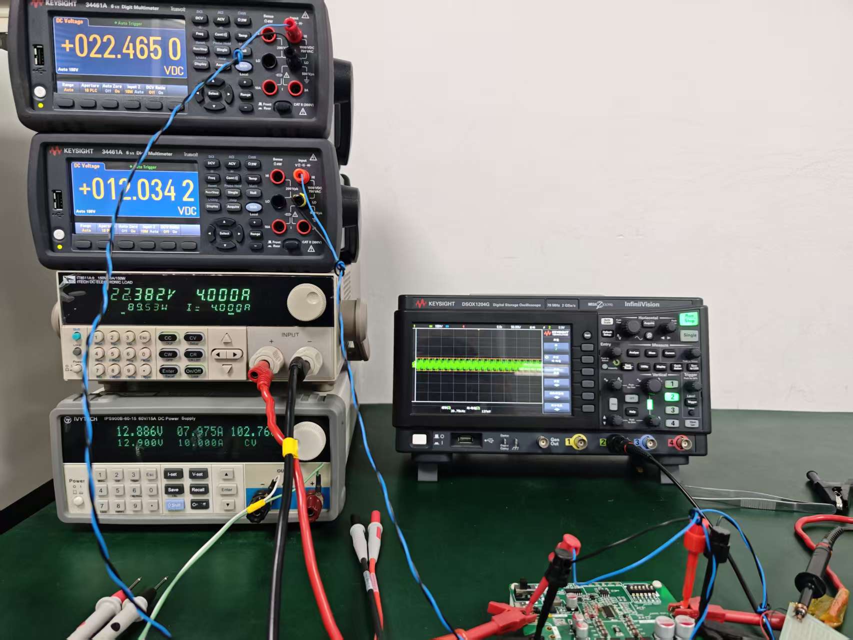

下图为降压测试:
下图为升压测试:
下图为升降压测试:
      由于第一版PCB存在一些不合理的地方,还有很大的改进空间,后续会持续制作第二版,将功能和特性发挥更佳,最后感谢电源网以及得捷的免单支持。
