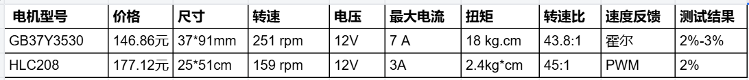

乘着论坛活动的东风,根据自身项目需求,测试了两款直流无刷电机GB37Y3530-12V-251R和HLC208。根据测试情况对两者进行一下对比,也作为总结贴。
如上图,首先是价格,GB37Y3530尺寸大不少,性能要好不少,价格便宜将近1/6.
GB37Y3530额定转速高1.578倍,电压都是12V。GB37Y3530扭矩是HLC208的7.5倍。
两者转速比差别不大。在45:1左右。反馈方式有区别GB37Y3530是霍尔传感器,HLC208内部不知道是什么传感器,但是把转速以PWM的方式输出了,其电机单圈输出脉冲个数: 6*45。
空载情况下,两只电机的转速波动都在2%左右,相差不大。

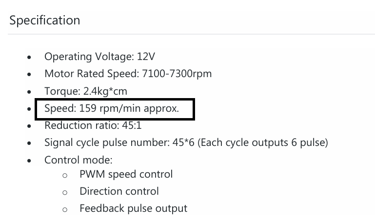

值得一提的是,两只电机都是DFROBOT的产品,其说明书存在很多问题。
上图是GB37Y3530说明书,同一份文档中标注的转速比是不一样的,扭矩的单位是错误的。很粗鄙,业余,单位中的大小写都不分。
上图是HLC208说明书,转速的单位是错误的。
专门提出说明书中的错误,也是为了提醒广大工程师们,在写文档的时候要严谨一些,千万注意这种低级错误。
