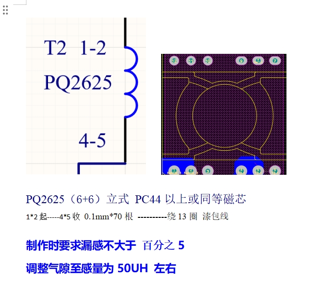

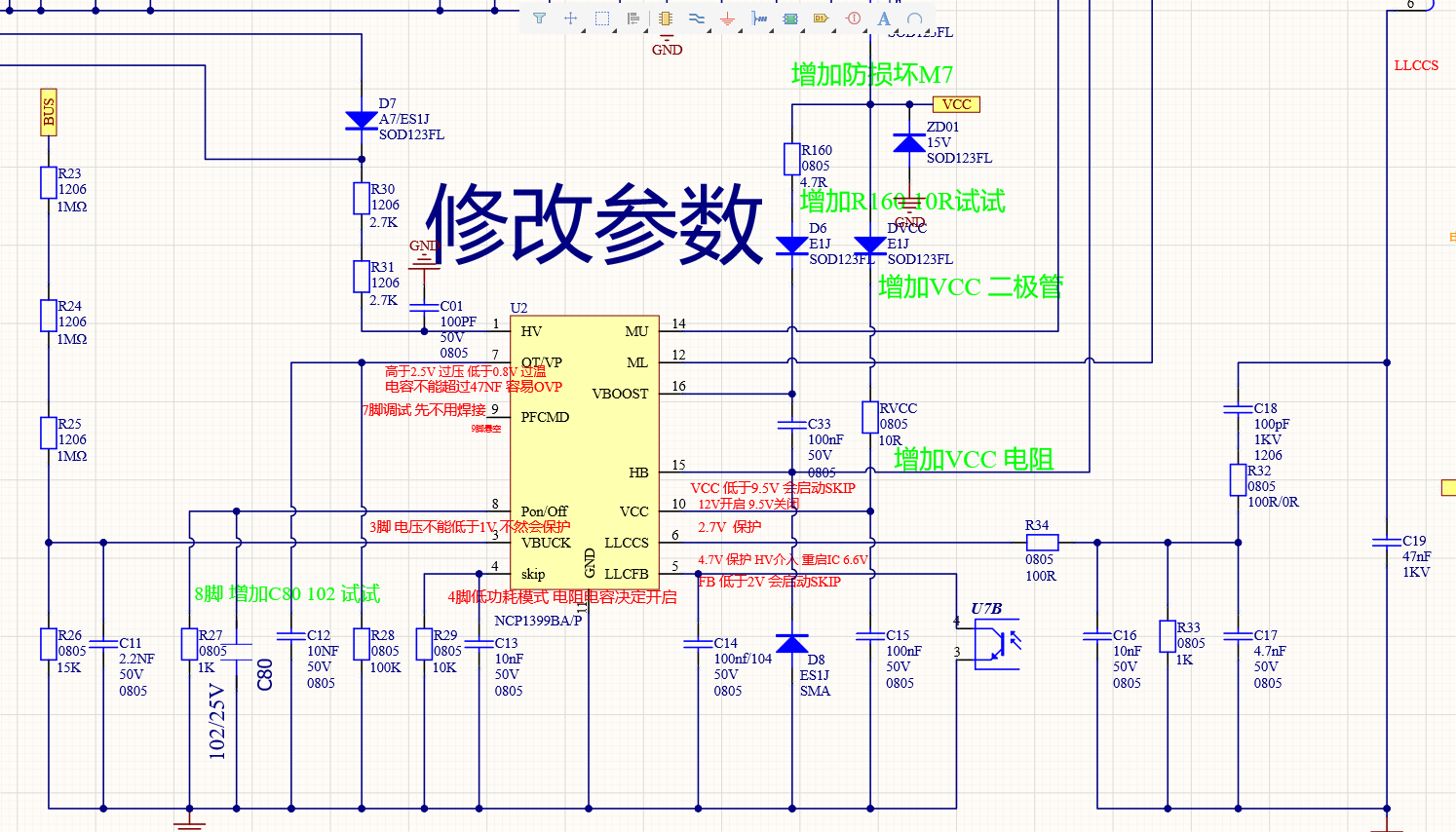

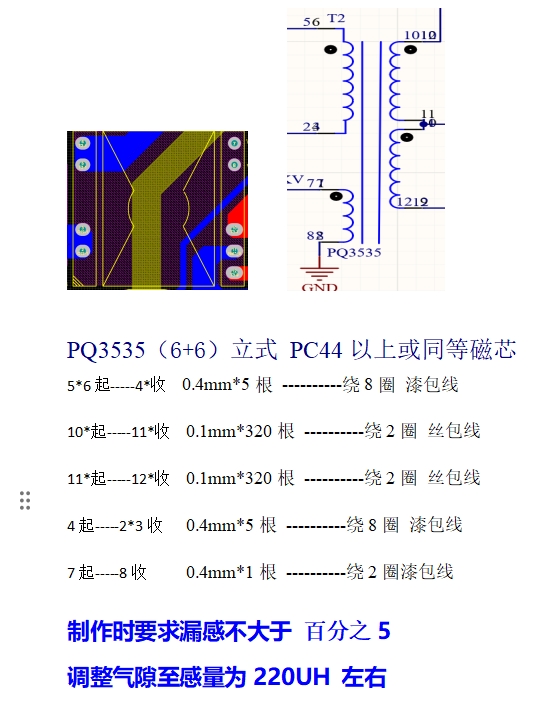

前按这个参数 输出24V 20A 480W 但是输出5-6V 跳变 变压器在打嗝 3脚 0.6-0.8v左右跳变 不正常 求大神解答 谢谢!!!
