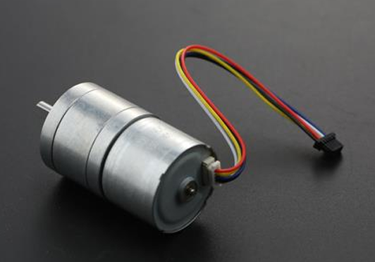

FIT0441是digikey编号,厂家型号为HLC208。这是一款无刷直流电机,其一大优势在于集成了电机驱动器, 这意味着它无需额外的外置电机驱动器,可直接与控制板相连。该无刷电机支持转向控制、PWM 调速控制,还具备转速频率反馈输出功能。它非常适用于小型移动机器人平台,配合电机转速反馈信号,还可用于闭环控制系统。该电机工作电压:12V ,电机额定转速:7100-7300 r/ min 扭矩:2.4 kg*cm,输出轴转速:约 159 r / min, 减速比:45:1 ,信号周期脉冲数:45×6(每个周期输出 6 个脉冲) 控制模式:PWM 调速、转向控制、脉冲反馈输出。

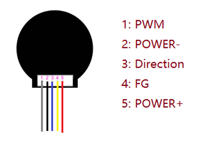

电机有五条接线和电机本体加一个减速器实现。如下图
五条输出线分别为两条12V电源线,一条PWM速度控制线,一条方向控制下DIR,一条反馈线FG

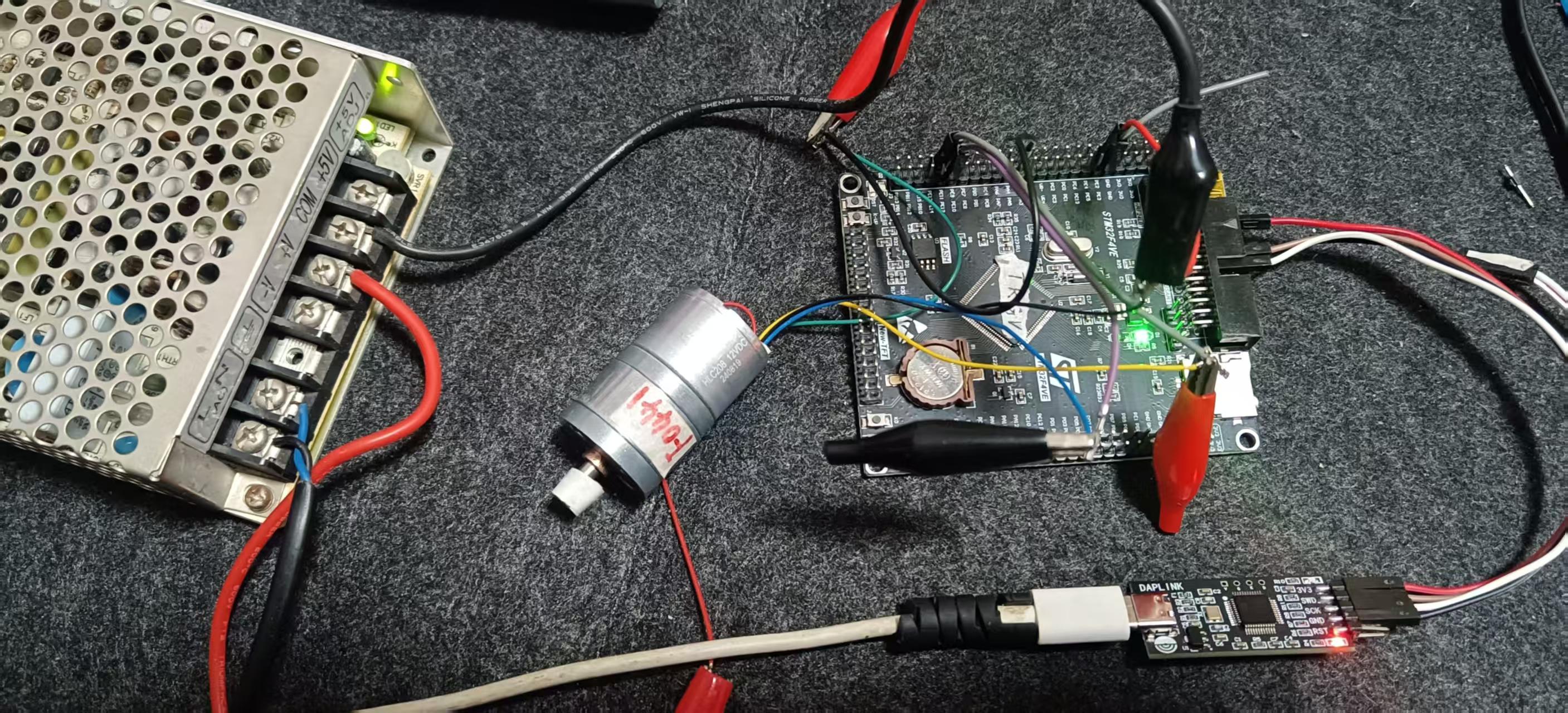

原先的设计思路是用MDD3A作为驱动板来分别驱动HLC208电机,经过研读电机和驱动器的说明书发现MDD3A不能驱动HLC208电机。但是该电机已经集成驱动器,可以用控制板来驱动。用了手头上一块stm32f407vet6的开发板,用TIM1输出pwm脉冲,pe11连接DIR作为放心控制。电机的正负电源接入12V开关电源。接线如下图

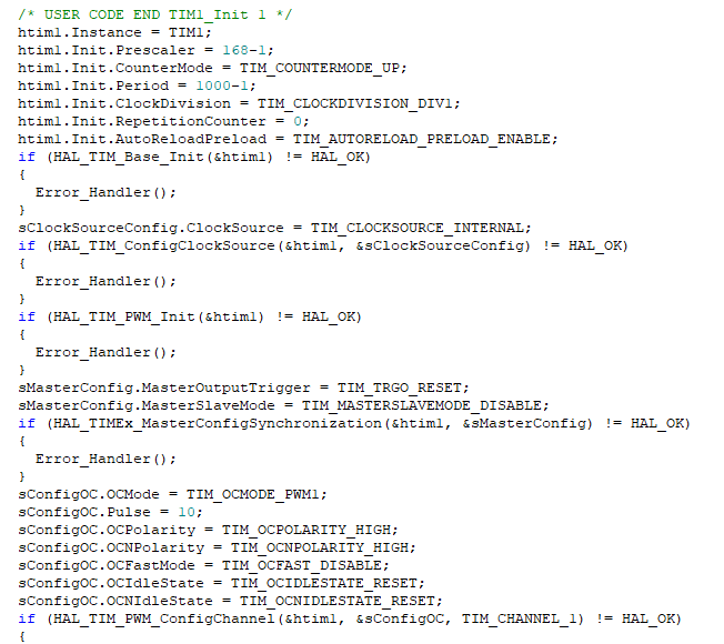

定时器1的初始化程序如下,将PWM定义为1kHz。
对Fg转速反馈信号进行计算统计转速在156-163r/min之间变化如下图,与期标称转速159 r/min进行计算波动在2.2%左右。这是在空载下进行测试,满足既定需求。带载情况下需要再次进行测试。
