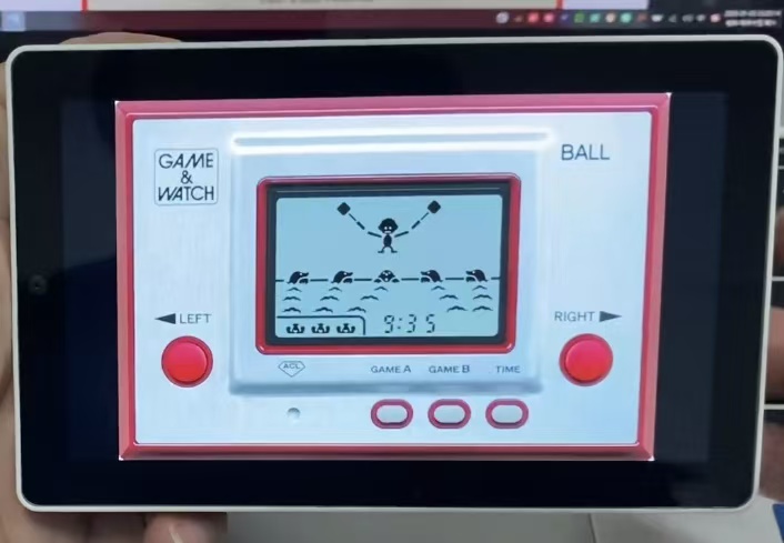

感谢电源网和得捷电子的支持,本次参赛的作品是:基于K145开发板的NES游戏机
1、项目方案介绍
      使用M5Stack出品的K145开发板作为开发,在屏幕界面上开发NES游戏机,通过读取SD卡内的NES游戏文件,并在屏幕上显示游戏功能。K145 开发板作为核心硬件平台,其自带五寸触控IPS TFT屏幕,分辨率1280×720,开发板集成的SD卡插槽。主控采用基于 RISC‑V 架构的 ESP32‑P4 SoC。带ES8388音频编解码器,可用于播放游戏声音。

3、功能介绍
      1、叠加菜单,用于在游戏之间导航。
      2、启动时使用内置 IMU 自动(强制横屏)设置屏幕方向。
      3、预加载 rom 和 artwork(支持 SD 卡或 LittleFS)
      4、亮度和音量可通过触摸界面调整。
      5、内置触摸屏按钮。
      6、开机动画以及文件检测。
      7、可选显示游戏FPS数据
6、视频演示和源码:
      本次视频展示为功能展示,已上传至bilibili:https://b23.tv/P0iRkRL
