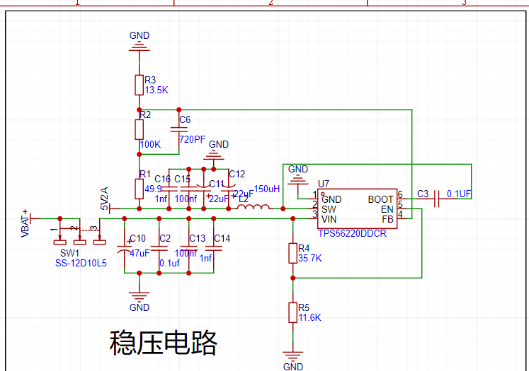

本设计旨在通过两节18650锂电池串联组成供电单元,搭配以TPS562201为核心的电源管理电路,实现对3566核心板的稳定供电。核心板明确需求为5V直流电压、2A额定电流,因此电路设计需重点解决“两节18650串联电压适配”“高效降压至5V”“充放电管理协同”及“2A大电流输出稳定性”四大核心问题。
关键前提参数:两节18650锂电池串联后,标称电压为7.4V(单节3.7V),满充电压为8.4V,放电终止电压为6.4V;TPS562201为TI推出的3A额定输出降压转换器,输入电压范围3.8V~17V,完全覆盖两节18650串联的电压波动范围,可满足5V/2A的输出需求。
本模块的核心目标是将电池组输出的6.4V~8.4V电压稳定降压至5V,同时保证2A输出电流,TPS562201的外围电路设计需严格遵循芯片 datasheet 要求,具体参数与接线参考芯片手册设计如下:

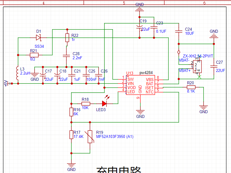

充电部分则采用两节锂电池串联专用充电芯片(pw4284),该芯片支持恒流恒压(CC/CV)充电模式,适配8.4V满充电压,最大充电电流可设定为1A~2A(建议设定为1A,匹配18650常规充电速率,避免过流损伤电池)。
充电模块接线逻辑:外部充电电源(如12V/2A适配器)接入充电芯片的VIN引脚;充电芯片的BAT+、BAT-分别连接至保护模块前的电池组总正极、总负极(绕过保护模块直接充电,确保充电电压精准性);充电芯片的CHRG引脚(充电状态指示)可外接LED,用于直观显示充电进度(充电时亮,充满时灭)。
使用参考电路如下,采用typec 充电,方便且快捷,

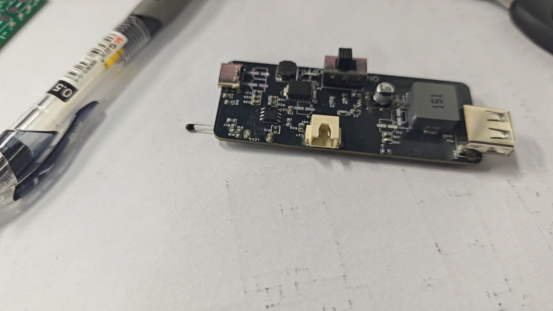

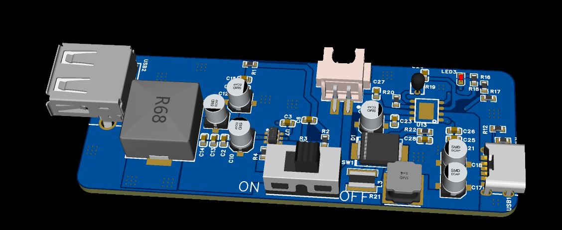

焊接调试后
