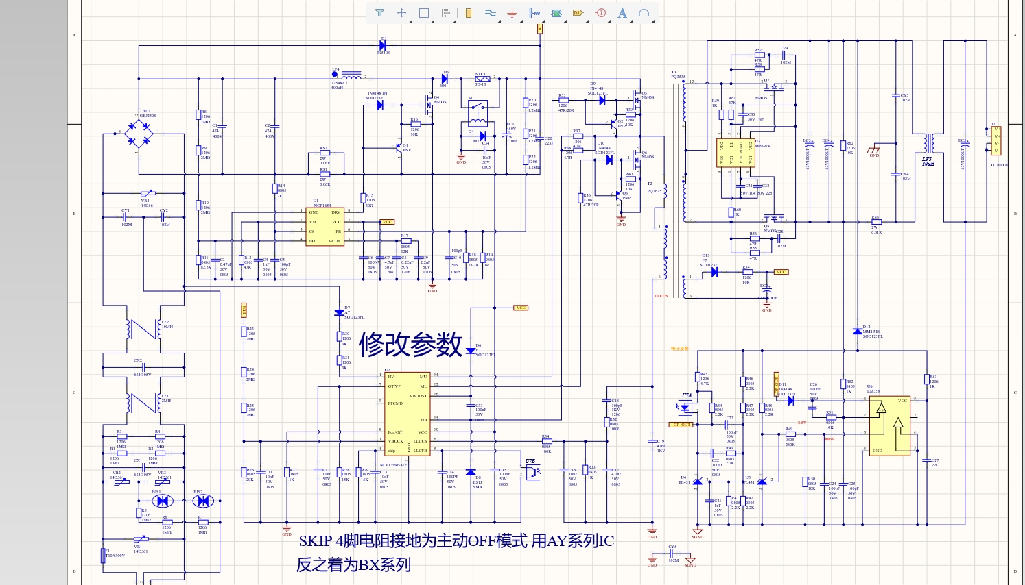

  • 求问 LLC 这个原理图 是用1399AP 还是BA?
