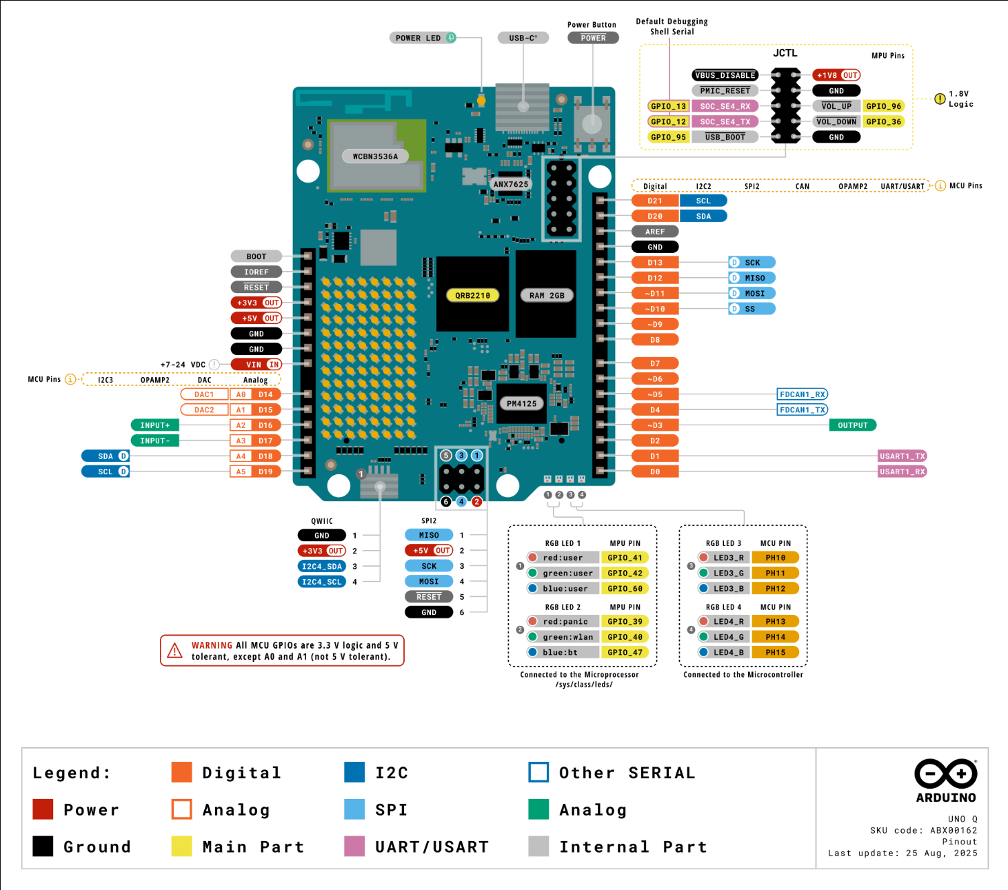

 硬件规格速览
两个版本可选:
ABX00162:2 GB RAM + 16 GB 存储
ABX00173:4 GB RAM + 32 GB 存储(推荐用于 AI 与多任务)
主要接口:
USB-C:支持数据传输、5V/3A 供电、DisplayPort 视频输出
无线:双频 Wi-Fi 5(802.11ac) + 蓝牙 5.1
扩展接口
JMEDIA:MIPI 摄像头/显示屏接口(1.8V)
JMISC:混合电压接口(音频、GPIO、SDIO)
JDIGITAL / JANALOG:3.3V 数字/模拟接口(兼容 UNO Shield)
QWIIC:即插即用 I²C 接口
JSPI:专用 SPI 接口
电源输入:
USB-C:5V / 3A
VIN 引脚:7–24V DC
支持双电源输入与自动切换

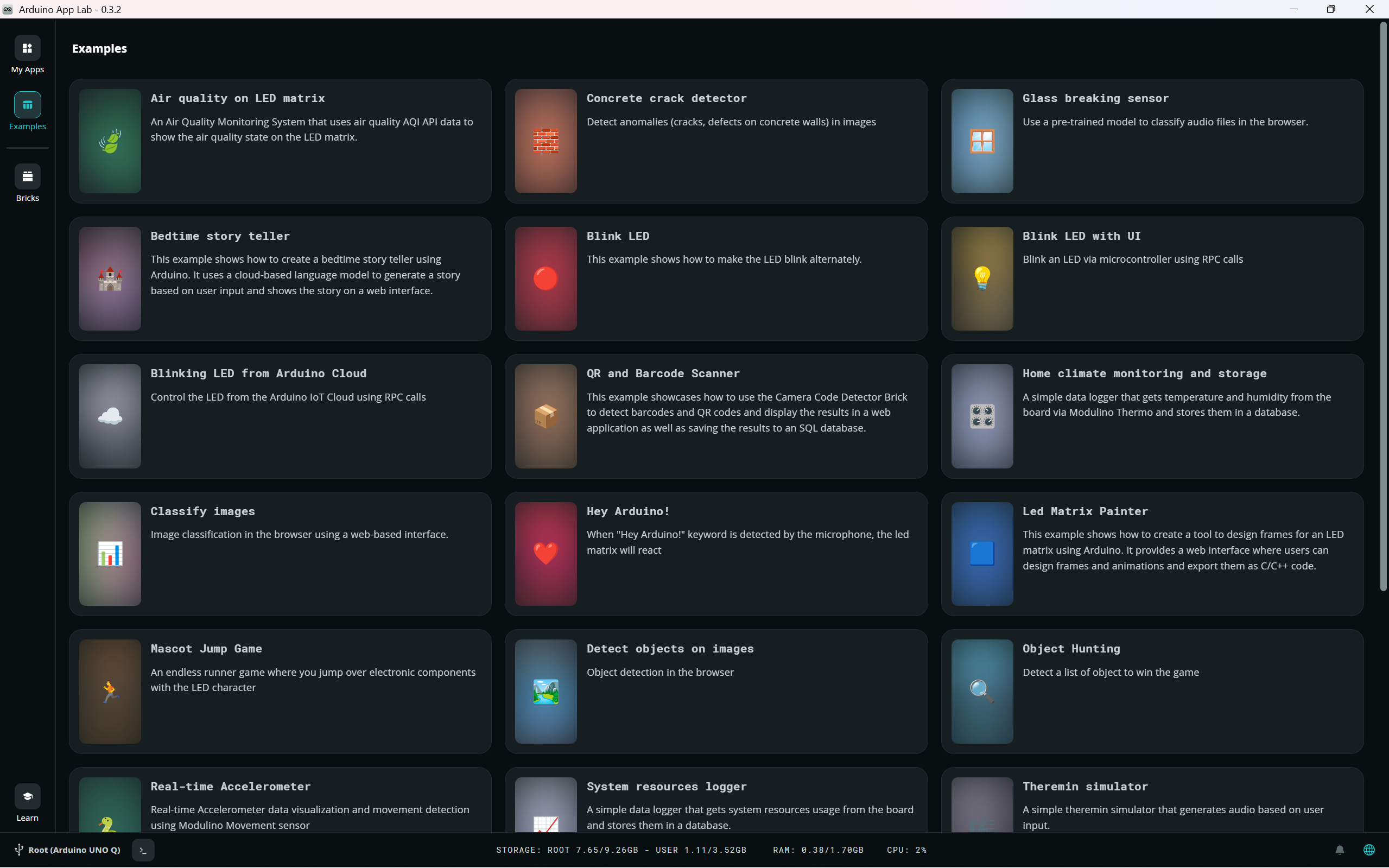

 编程新体验:Arduino App Lab
UNO Q 使用 Arduino App Lab 进行开发,这是一个集成化开发环境,支持:
三种连接方式
USB 连接(桌面模式)
网络连接(SSH,同一 Wi-Fi 下)
单板计算机模式(接显示器、键鼠独立使用)
例程介绍

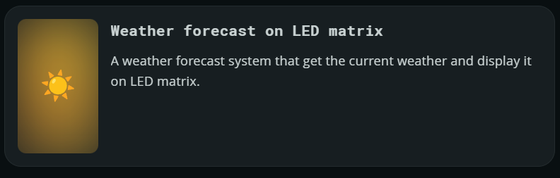

接下来我将用Arduino App Lab里自带的例程“Weather forecast on LED matrix”为大家介绍Arduino Uno Q的工作原理。
如何使用
在前面准备工作都做好之后就可以打开下图所示例程,点击右上角“RUN”即可开始下载库、编译运行。开始运行之后即可在LED矩阵上看到都灵此时的天气。

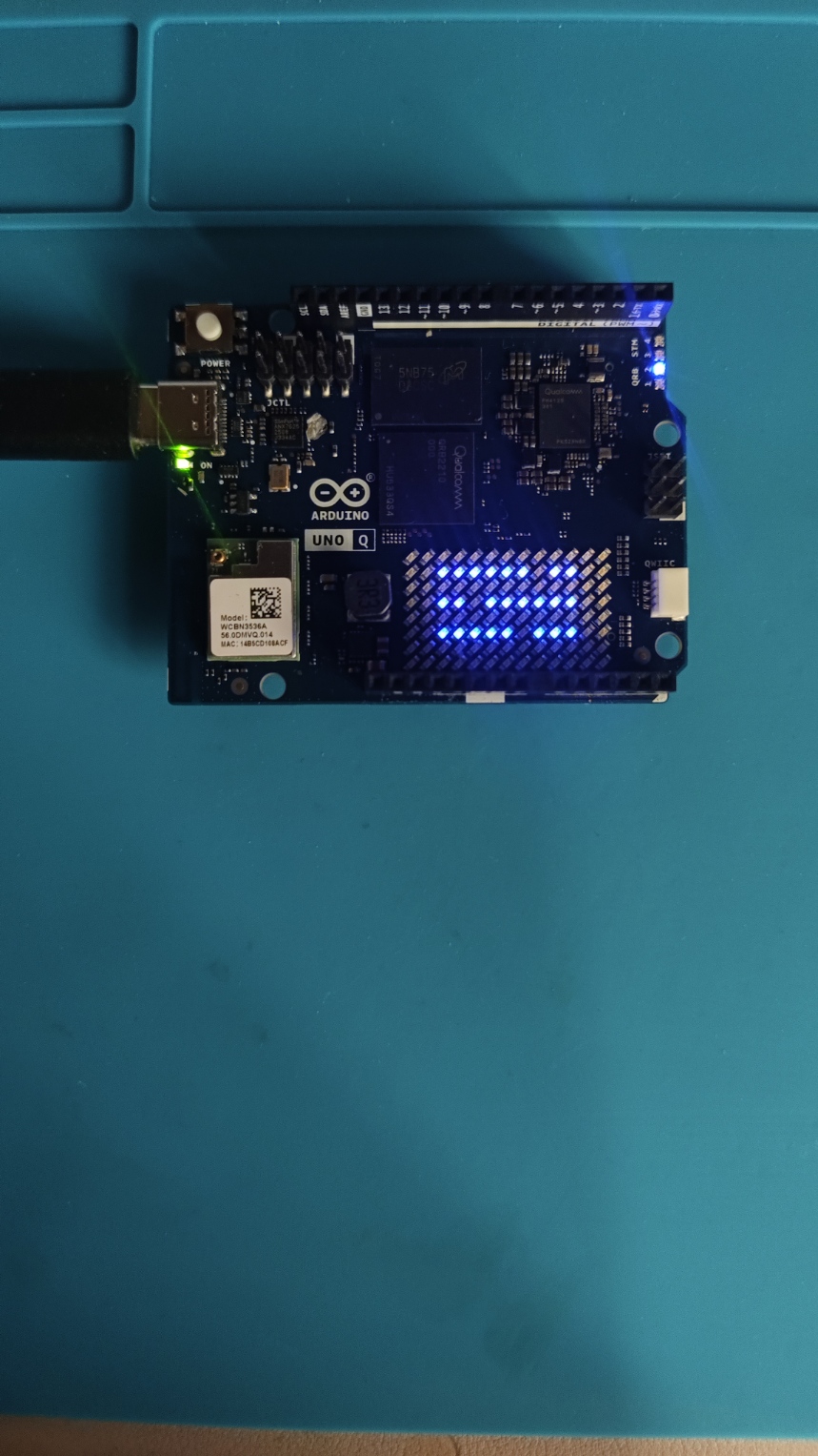

效果如下图

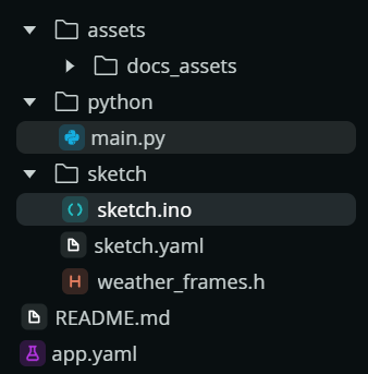

工程结构如下图所示
其中"python"文件夹下的"main.py"为运行在Linux端的代码,"sketch"文件夹下的"sketch.ino"为运行在stm32端的代码,下面将分别介绍。
