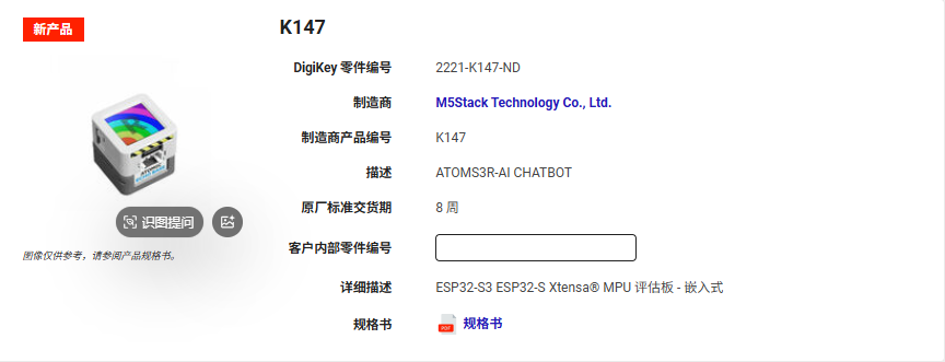

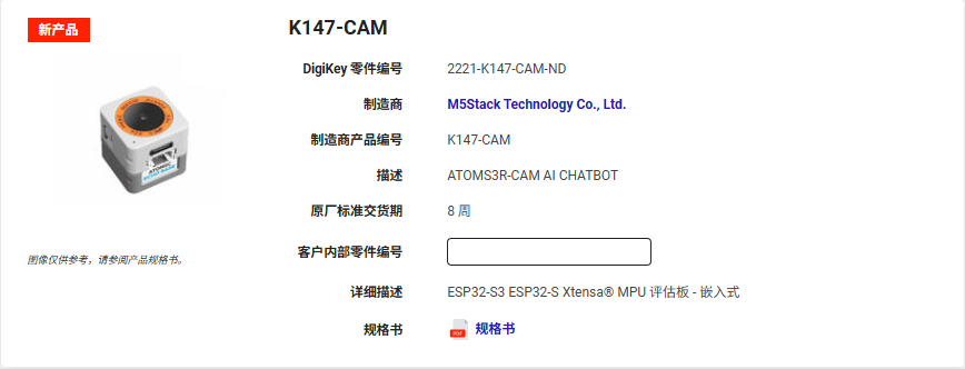

购买清单
(1)2221-K147-ND [带LCD屏幕]
(2)2221-K147-CAM-ND [带CAM摄像头]
两款产品都是基于ESP32-S3平台,AI小智官方均已经支持。

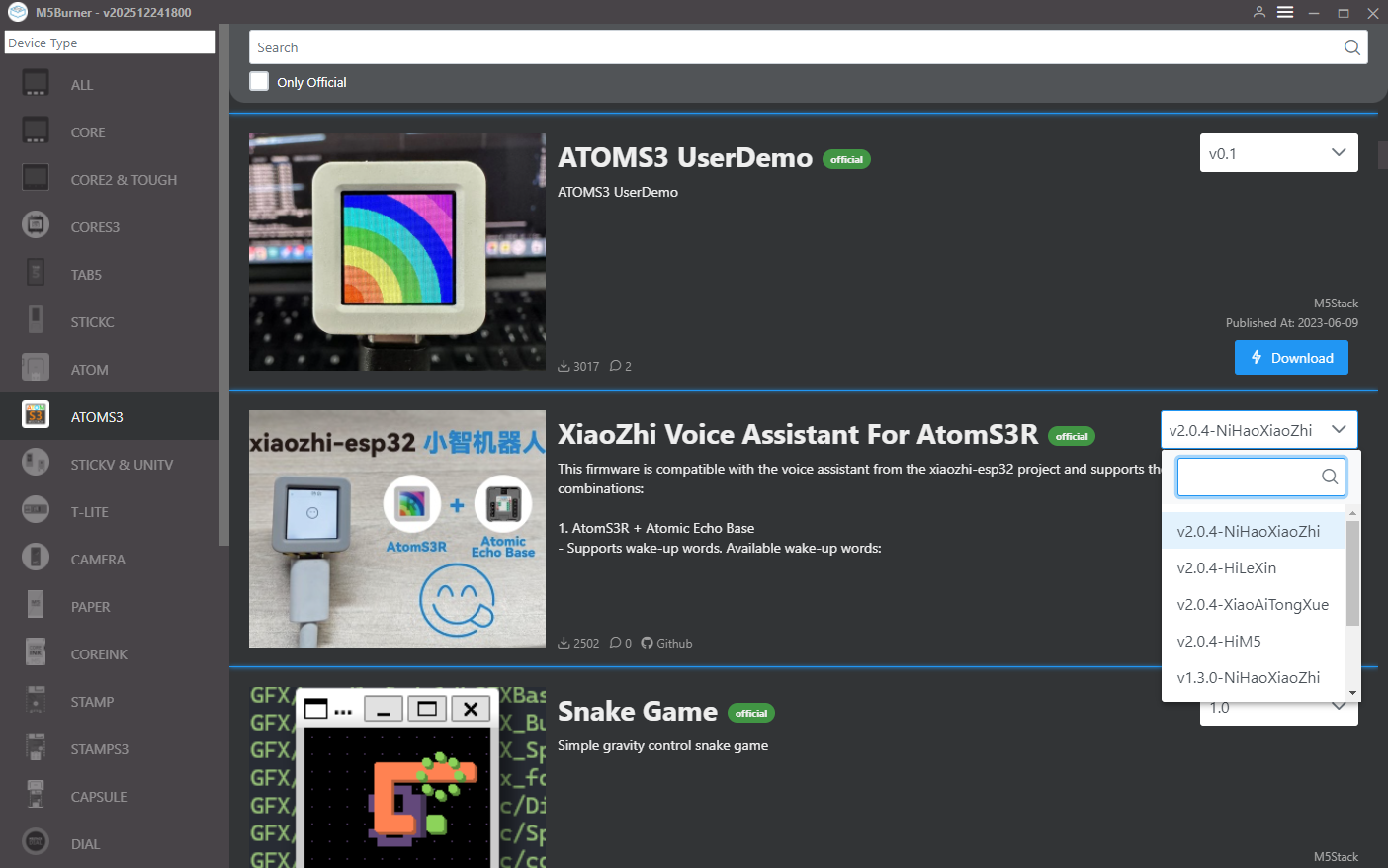

1. 下载安装M5Burner Windows软件
https://m5burner-cdn.m5stack.com/app/M5Burner-v3-beta-win-x64.zip
该软件集合了M5Stack所有产品的可用固件,并直接刷写固件代码。

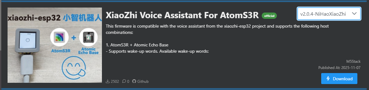

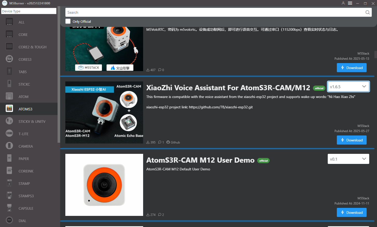

2. 选择固件
在ATOMS3分类中,对于带LCD的2221-K147-ND开发平台,找到对应的Xiaozhi Voice Assistant固件

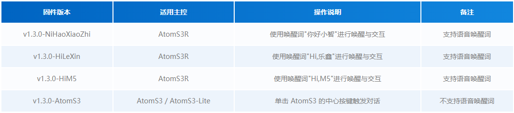

可以看到有多个软件版本后缀,他们之前区别如下表所示:
一般对于版本号而言,我们尽量选择最新的版本号。
对于带摄像头的2221-K147-CAM-ND 平台,则选择如下XiaoZhi Voice Assistant for AtomS3R-CAM固件
3. 下载固件
点击“Download”即可一键下载固件

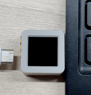

4. 烧写固件
将开发板通过USB线接入电脑,然后长按复位键2s,即可进入烧写模式
(该动图来源于M5Stack官方文档)

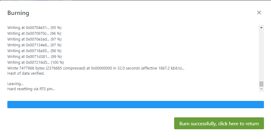

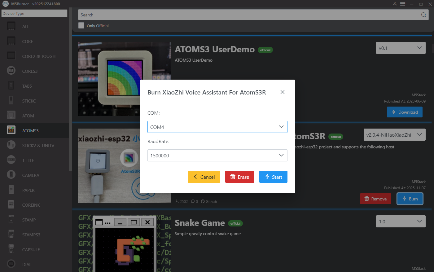

点击Burn按钮,弹出界面选择开发板对应的串口,波特率默认即可,点击“Start”即开始烧写
等待烧写完成

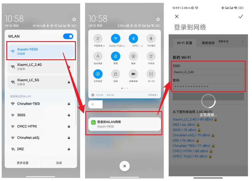

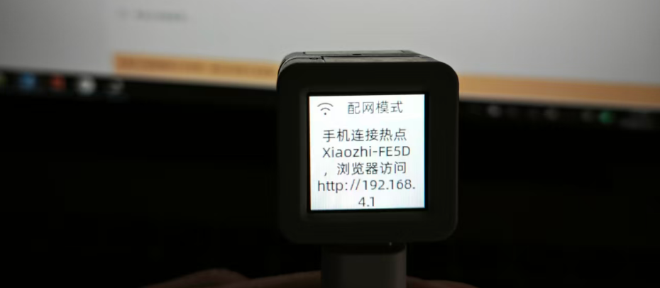

5.配置网络
烧写完固件后,重启设备,设备即提示当前进入配网模式
打开手机,连接开发板热点,然后点击“登录”,即可进入配网界面,选择路由器的名称,并填入密码

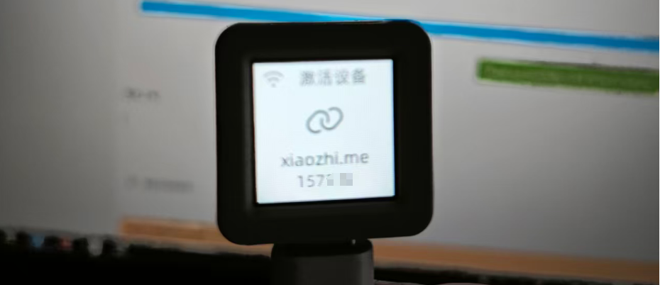

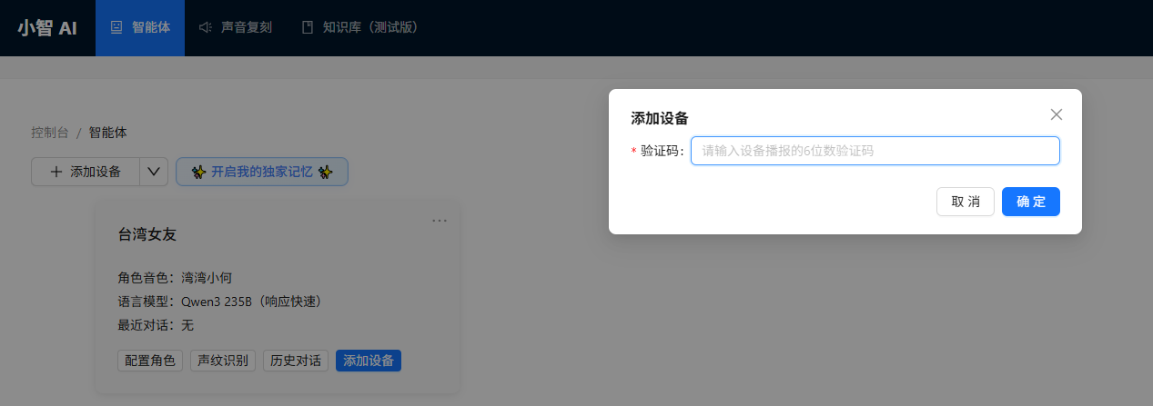

6.配置服务器
网络连接后,设备会提示通过xiaozhi.me绑定设备,并会在屏幕上出现设备的ID(对于没有屏幕的CAM平台,则会通过语音播报设备ID)
访问xiaozhi.me并注册登录,默认已有一个智能体,点击智能体下的“添加设备”,在弹出框中输入上面的设备ID,即可以完成设备绑定。
