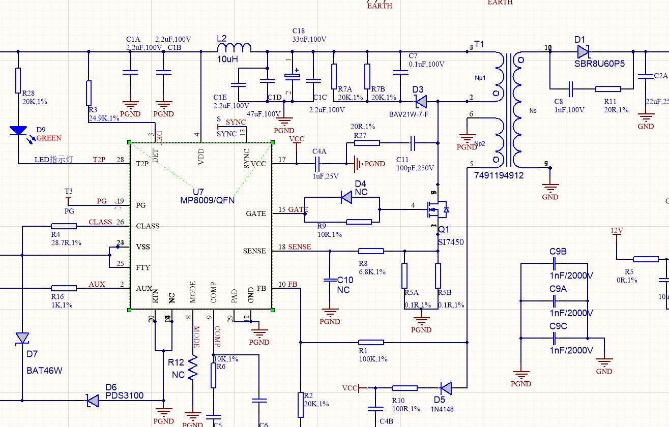

一、原理图设计
1、网口设计通过网线进行供电和受电的设计,POE-IEEE 802.3af/at PoE PD 接口与高效反激 / 正激控制器的 PoE 受电端(PD)电源转换芯片。
2、设计端口通过变压器隔离。
3、增加防护设计。
3、通过POE-at/af设计-MPS芯片,

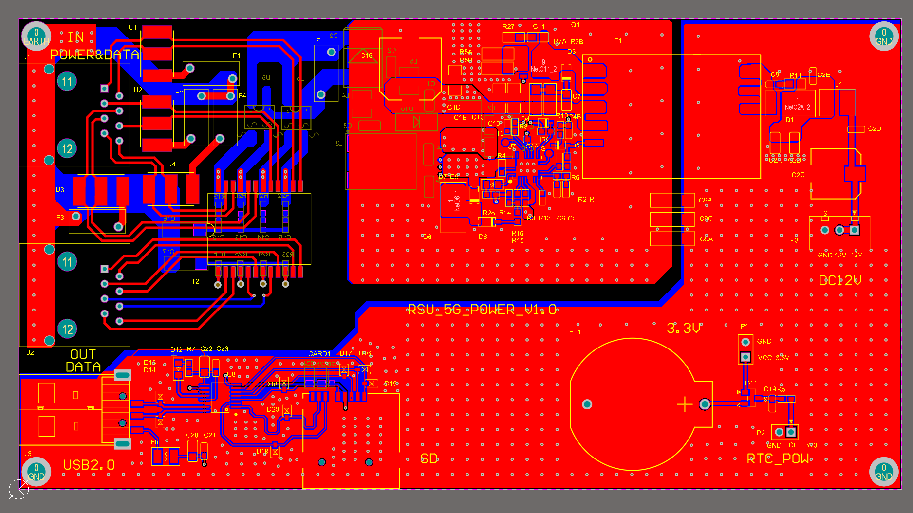

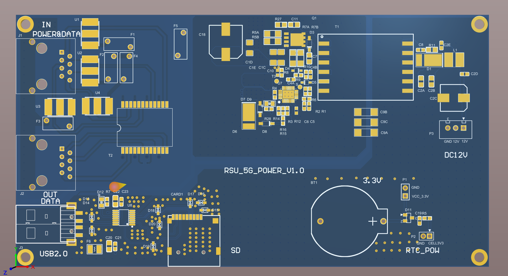

二、PCB设计:

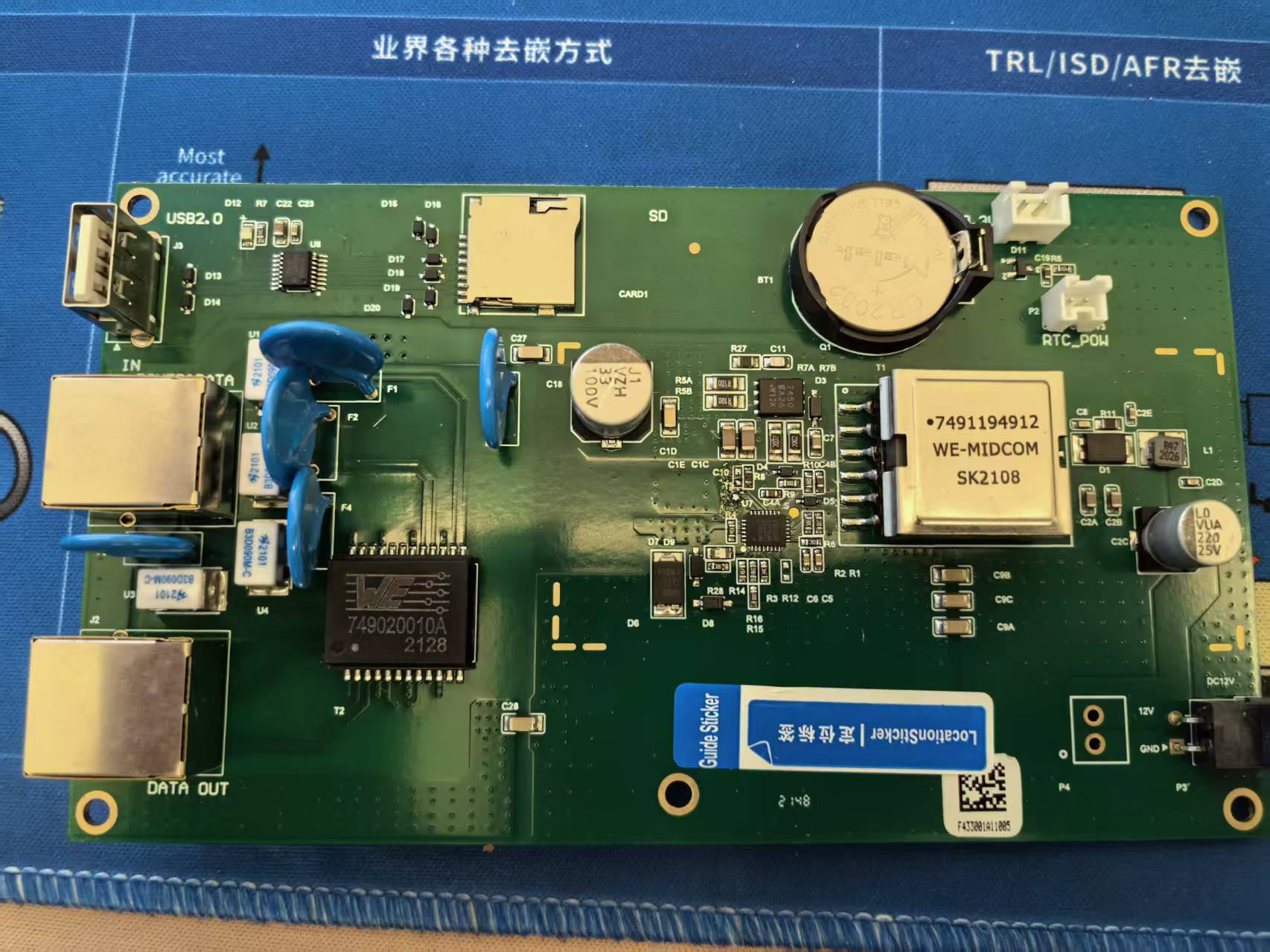

三、实物制版设计:

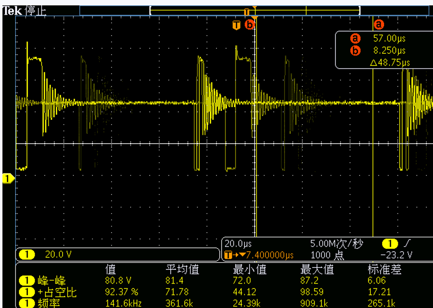

四、波形测试
变压器波形测试:

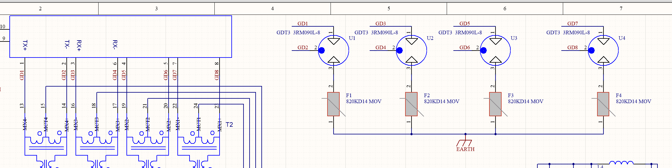

输出功率多大?12v 2a吗?防雷是什么等级?

【DigiKey杯点评】PoE电源设计方案完整,从原理图、PCB、实物到波形测试一应俱全,体现了扎实的工程实践能力。建议可补充效率曲线、热成像等详细性能数据,并说明设计如何满足IEEE 802.3af/at标准的具体要求,以增强方案的参考价值。
