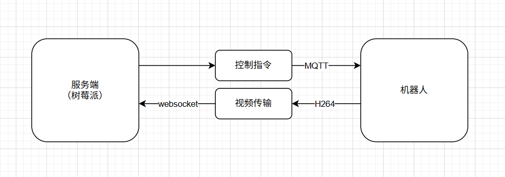

【 2025 DigiKey 杯】移动视频机器人--架构偏
服务端
硬件: 树莓派5B
系统:ubuntu24.04
语言:python
简述:控制指令通过mqtt下发到设备,开销小,延迟低。机器人通过websocket传输视频视频流到服务端

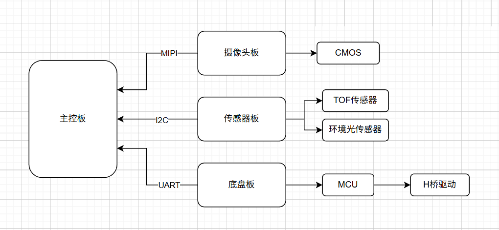

硬件
主控板使用rv1106,该芯片内置ddr内存,有硬件编解码器,非常适合监控类应用。底盘由于需要使用pwm,考虑mcu更方便开发,所以没有直接使用soc驱动电机。 传感器方面使用了环境光传感器,可以检测环境光亮度,方便后续扩展夜视功能。TOF传感器则提供避障所需的数据。

【DigiKey杯点评】+创意亮点/方案思路分析方面,这种方案主要运用哪些现实的场景中,为人类的活动提供哪些方面的服务与应用呢?

【DigiKey杯点评】+本移动视频机器人架构设计合理,采用模块化分层架构,硬件与软件解耦清晰,通信与控制流程规范。整体兼顾实时性、稳定性与扩展性,可满足远程视频、自主移动等典型场景需求。架构层次分明、接口明确,便于后续功能迭代与集成优化,是一套实用性强、工程价值较高的机器人系统方案。
03-07 10:04
【DigiKey杯点评】+移动视频机器人项目,采用RV1106主控+树莓派5B服务端的分层架构设计,树莓派5B负责高阶决策、视频转发、远程交互,把它作为云端和服务端都是比较合适的,但注意树莓派5B运行的热耗还是就比较大,在方案中没有看到关于散热相关的详细情况,感觉是个缺点,有可能导致因为发热降额,处理速度慢,希望能给出视频延迟、控制延迟、续航时间等实测数据。
另外,这个方案没有看到实际的作品图片,也没有看到调试的过程,方案中说传感器是环境光传感器,可以扩展夜视功能,也希望作者后续可以上传一下夜视的图片,看下效果是否清晰。

主控板使用rv1106,该芯片内置ddr内存,有硬件编解码器,非常适合监控类应用。底盘由于需要使用pwm,考虑mcu更方便开发,产品有开发成功吗

你现在用什么作为散热片?这听起来还非常有趣。你是也把音频传回给树莓派了吗?使用RV1106感觉如何?
