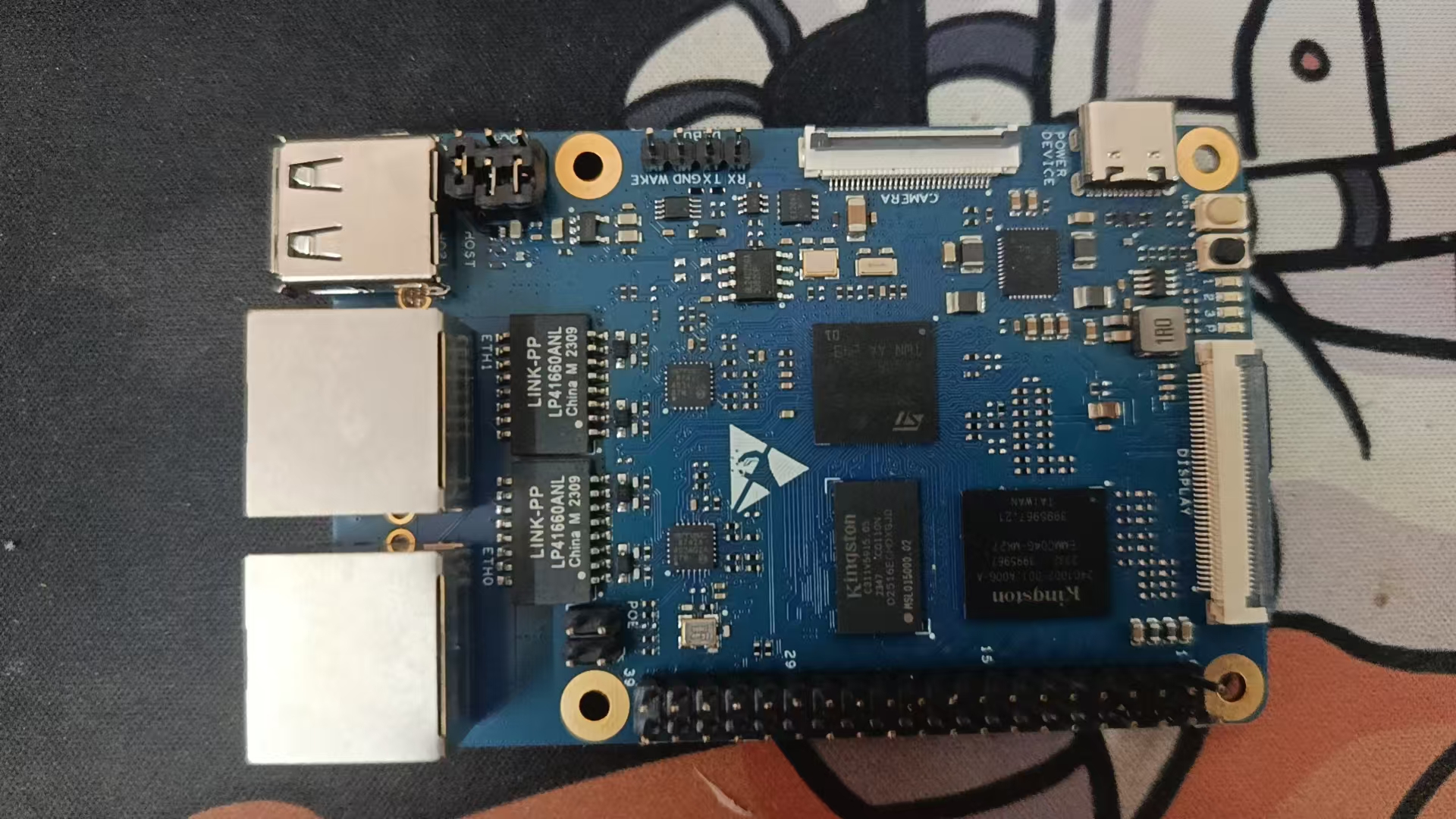

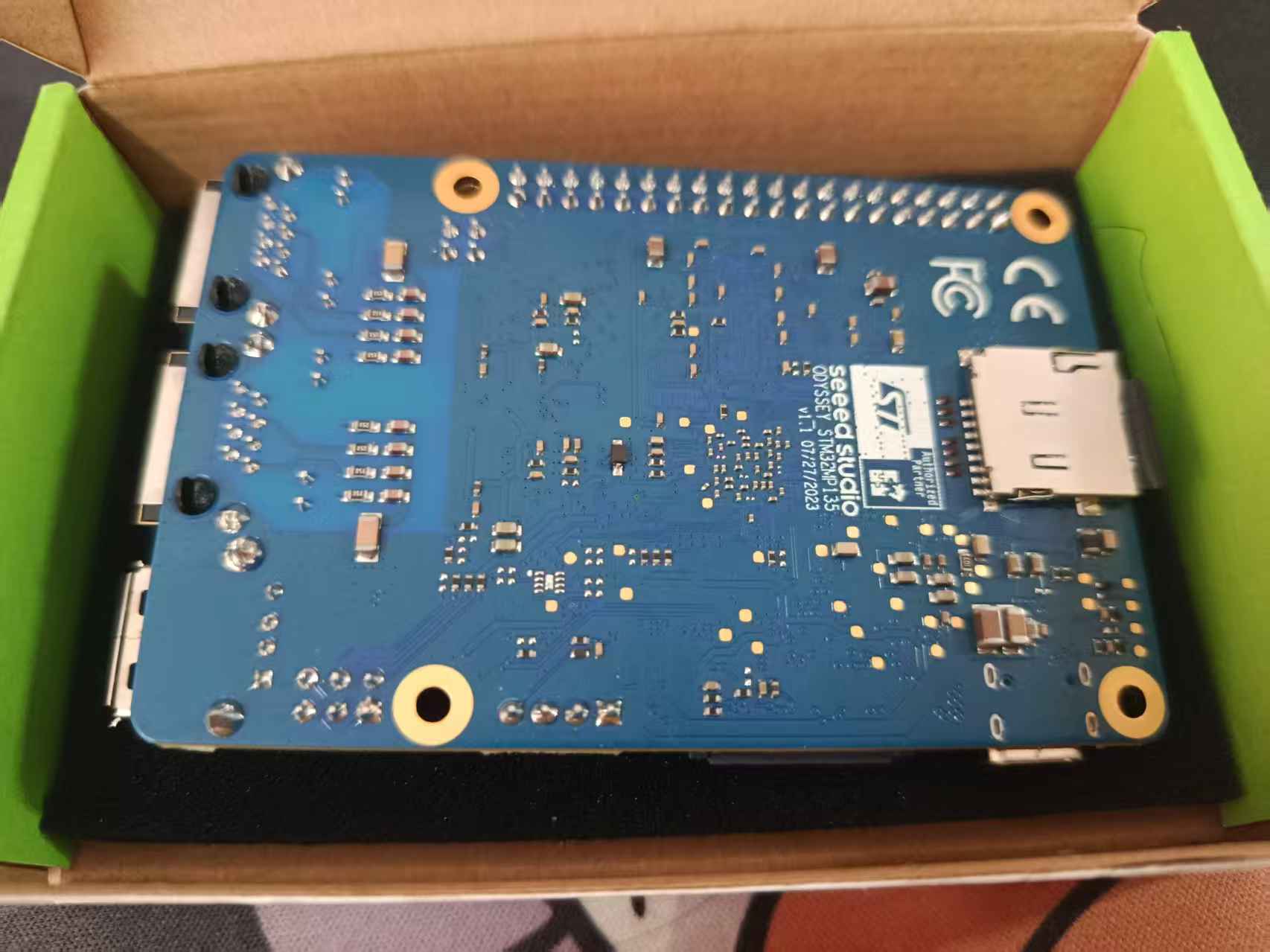

我购买的这个版本是支持EMMC的,共有4GB的容量。需要注意的是,虽然支持通过操作左上角的跳线帽来切换boot的状态,但是4GB的EMMC根本不够将buildroot构建后的15GB的系统烧录进去。因此最好是选用一个32GB的内存卡作为启动容器。然后额外挂载这个4GB的EMMC作为存储使用。
开发板背面。 我上述插上了一个32GB的内存卡。

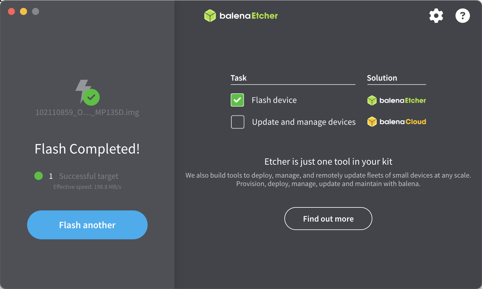

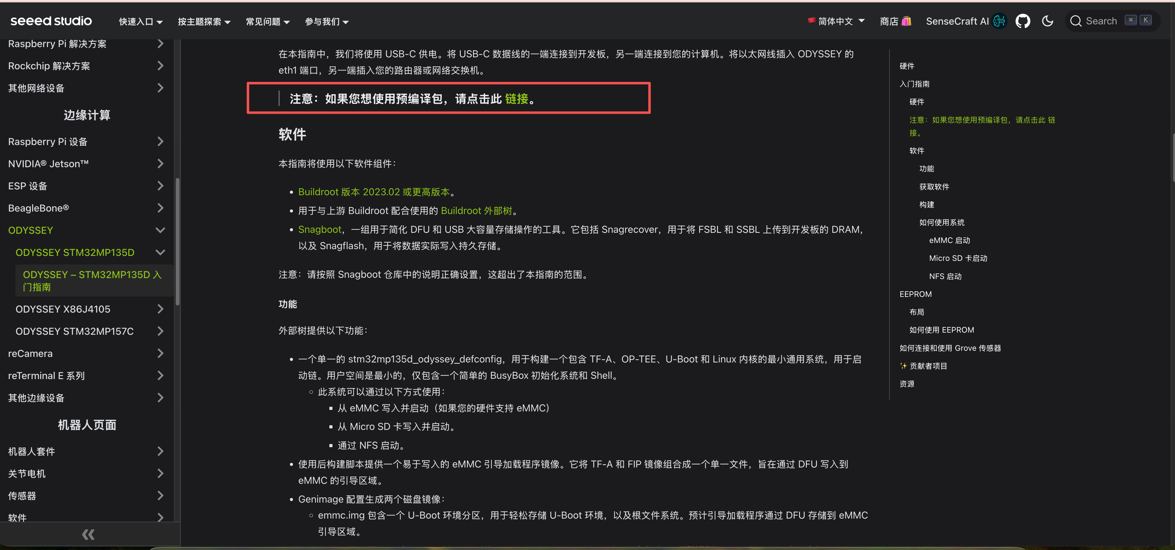

在Seeed官网上一共有两种系统镜像的构建方式、第一种是使用已经编译好的镜像文件。 (文件大小 大于15GB)
这里非常推荐使用这一种的方式进行直接烧录(不要去自己构建这个镜像)
还有一种办法就是使用buildroot手动构建。(强烈不推荐
我是非常不推荐使用这种办法进行系统的构建的,首先这个教程的资料比较老。 在使用上述教程构建的时候,会出现依赖的仓库在github上托管失效的情况。从而导致构建失败。 由于我这个电脑是Mac min, M4 芯片因此构建这个镜像的时候会有各种各样的兼容性问题。我是使用docker构建的,血的教训!我构建的时候直接指定了make j20 的参数,导致docker构建的时候占用了大量的CPU资源。然后docker服务崩溃。由于是三四点,我又比较困。出来错误日志后我直接手点了一个reset to factory. 直接把我本地的docker镜像、容器等等全部都删除了。
建议直接使用第一种方法然后插入SD卡进行镜像烧录。

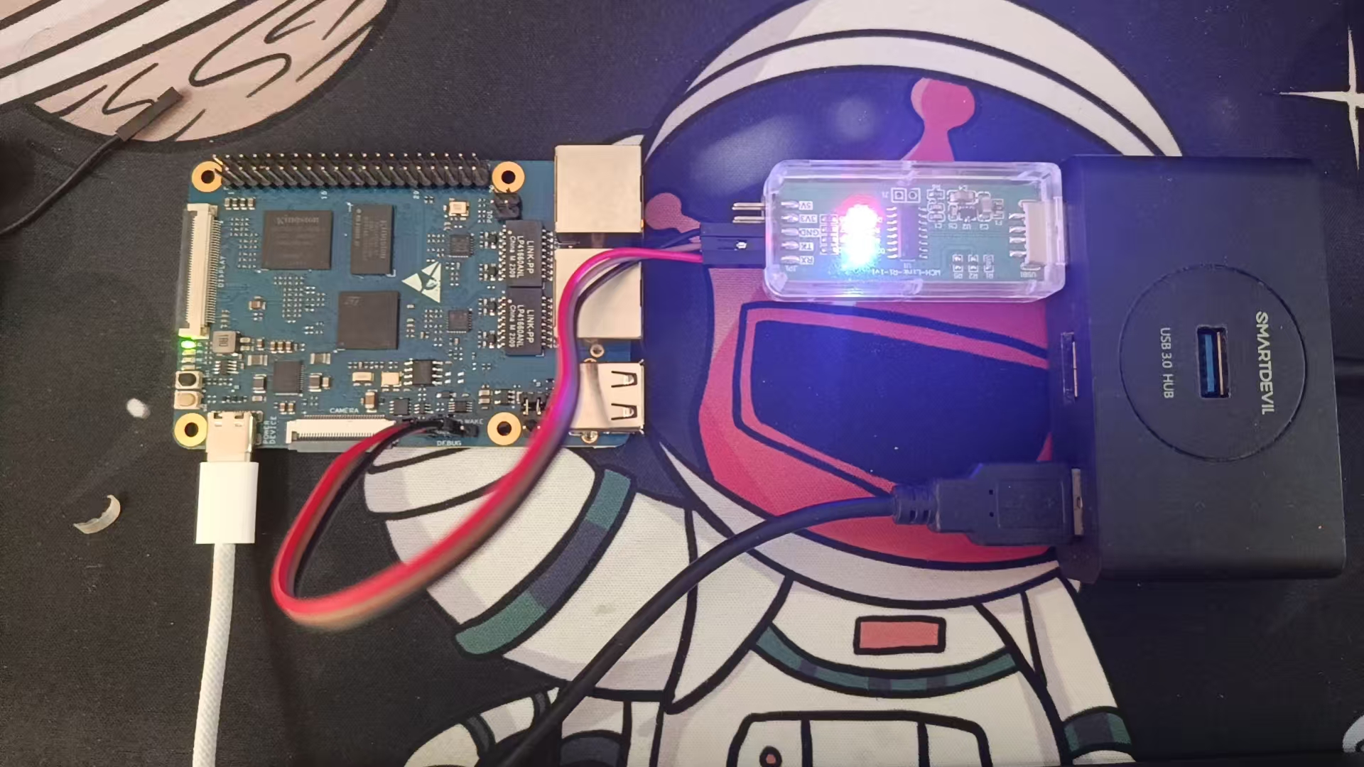

然后等待烧录完成之后,便可以使用USB + TTL模块连接开发板的Debug线进行上电。如下图所示。
然后使用串口工具进入控制台,内核已经启动成功了。

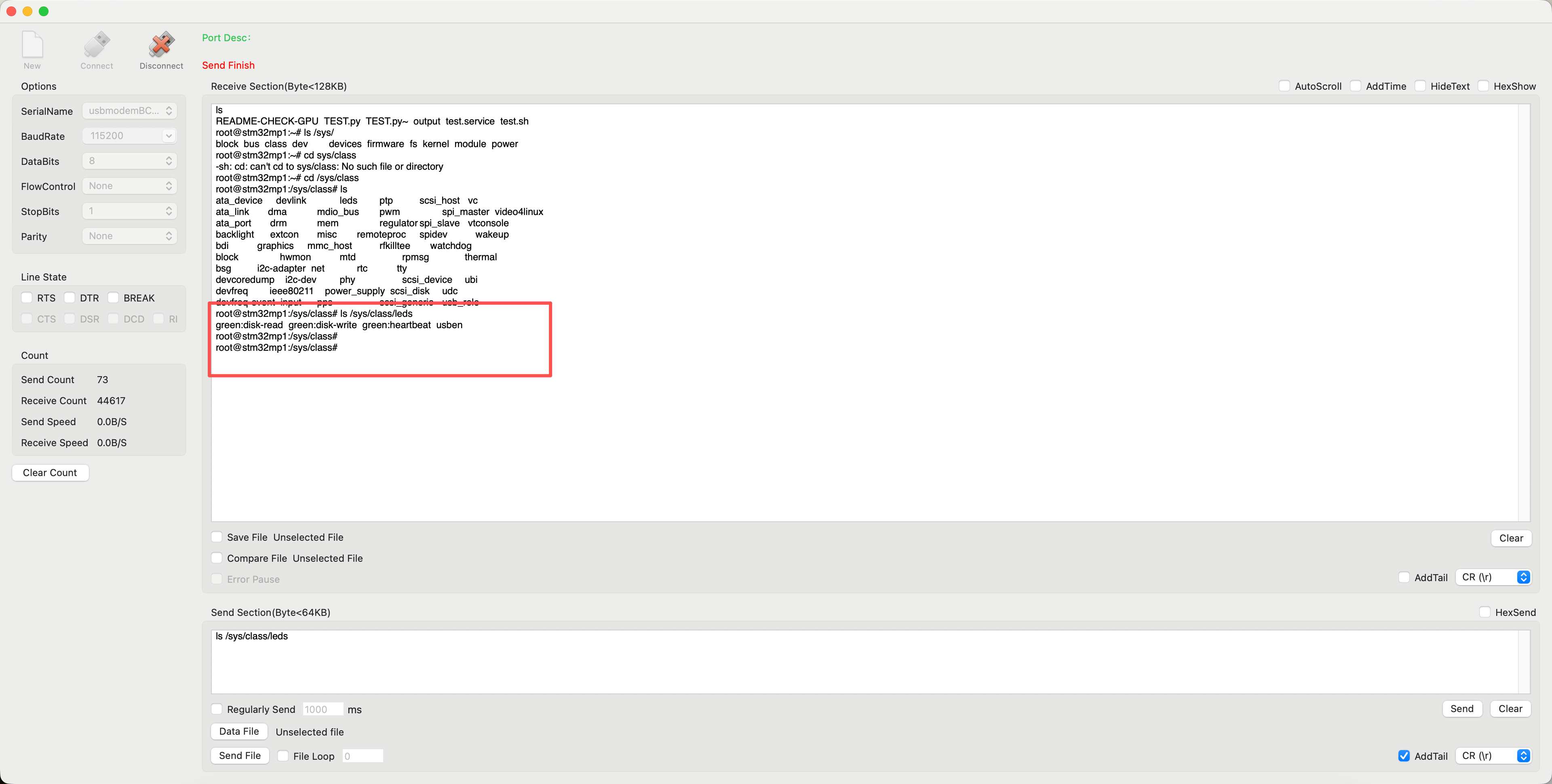

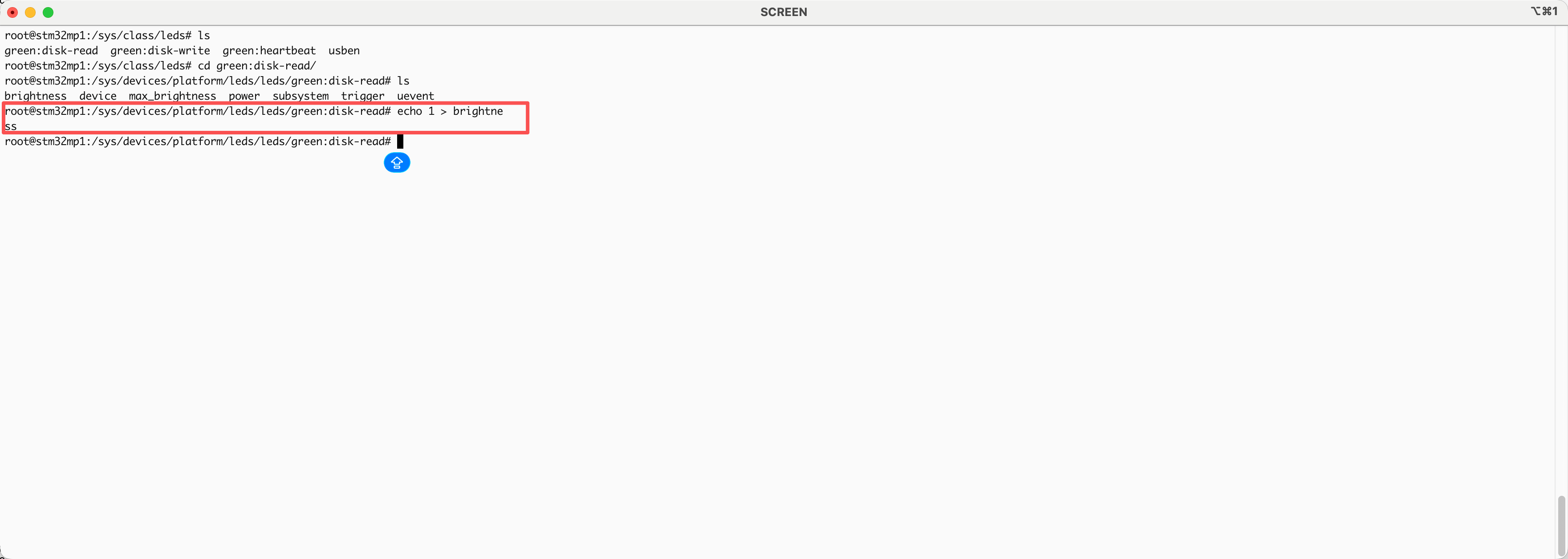

查看可用的LED灯
控制板载第二个LED灯点亮
橙色LED成功点亮
