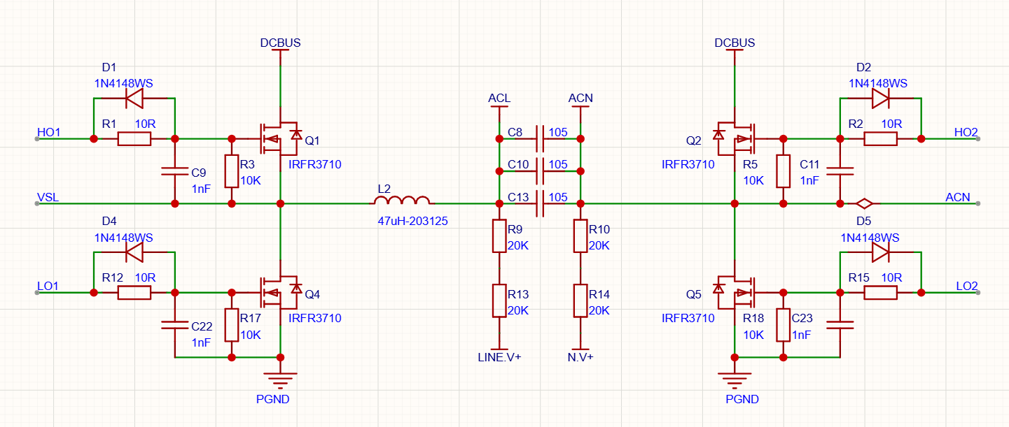

图腾柱拓扑如下图

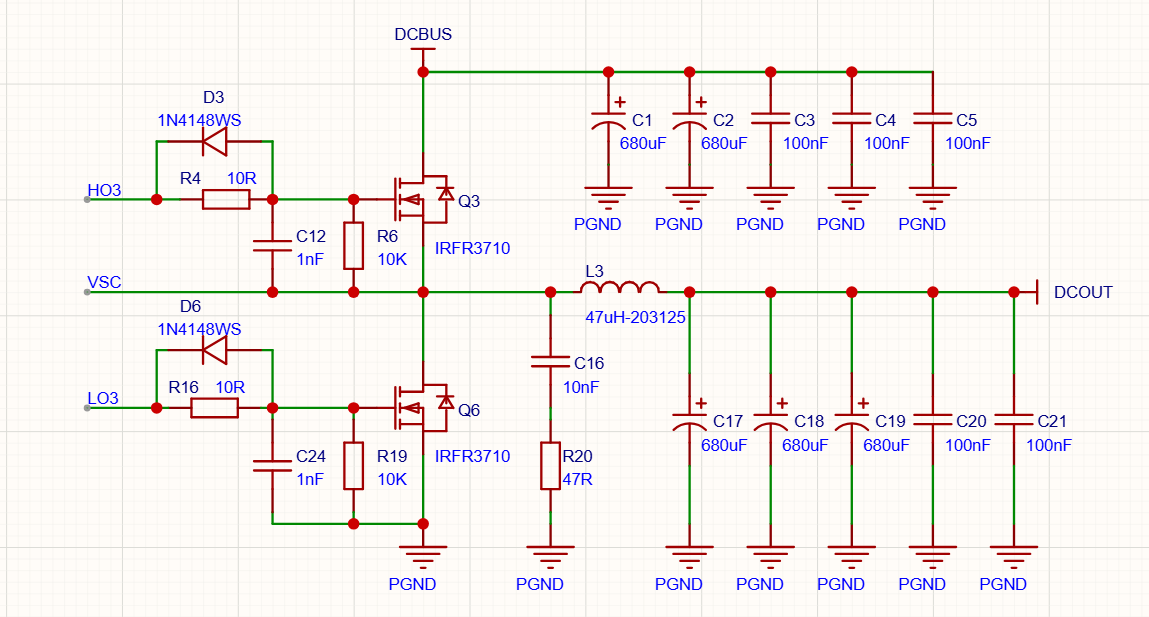

DCDC级则使用正向降压,反向升压的结构,其结构如下图

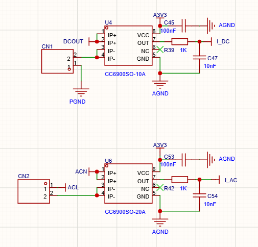

· 电流采集部分使用霍尔电流传感器,型号为CC6903-10A,具有采样输出隔离,线性度好,外围简单等优点。

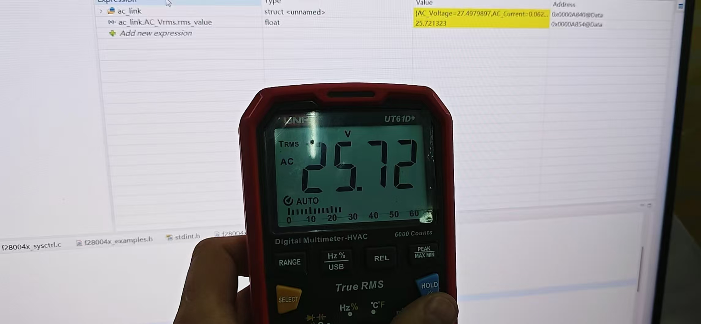

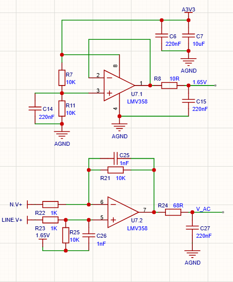

· 交流电压采集使用运算放大器LMV358,在价格低廉的同时,能保证输出电压的线性。使用一个单元输出偏置电压,一个单元输出可供单片机进行采样的,输出0-3.3V范围的带偏置且缩小后的直流电压。

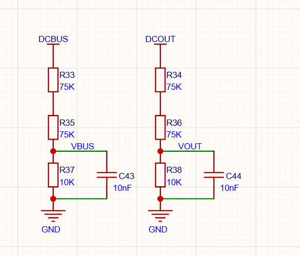

· 直流电压采样部分则使用最简单的电阻分压即可满足其功能。

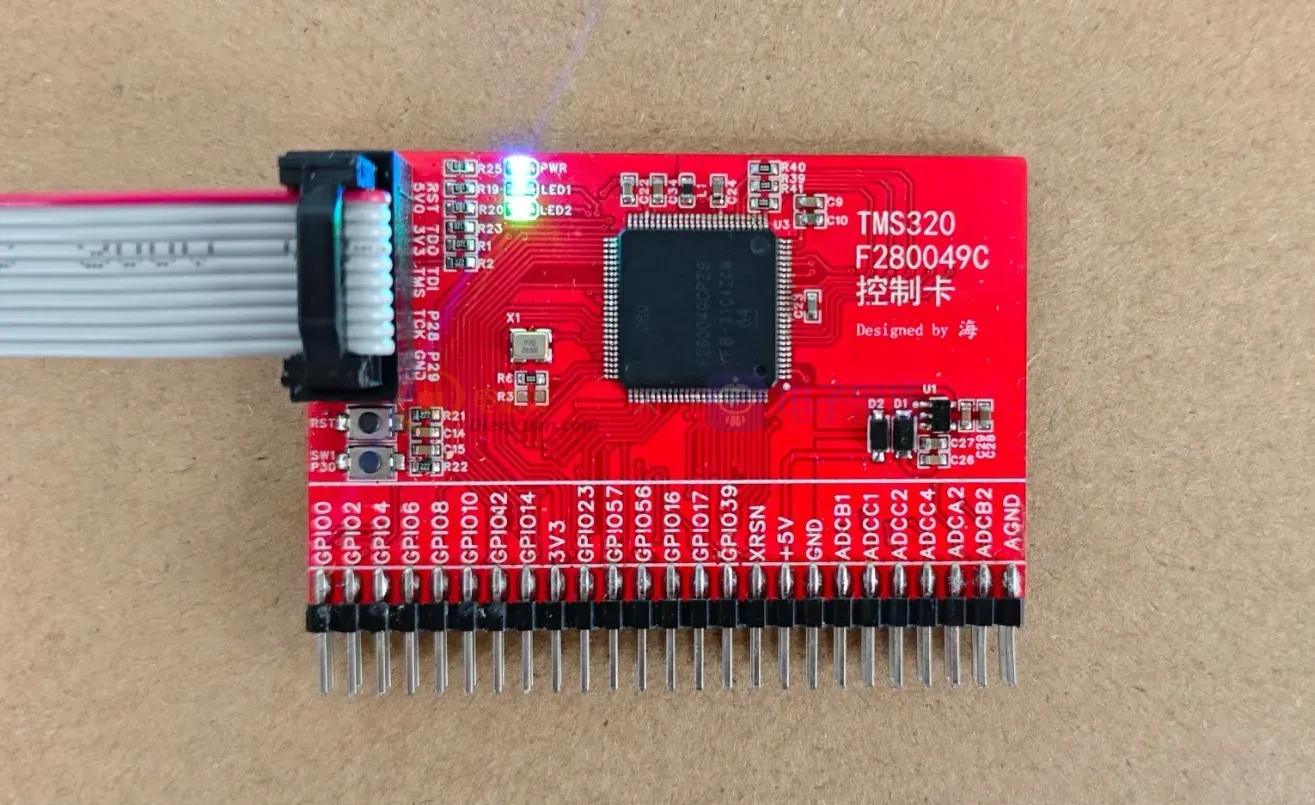

· 控制部分则使用德州仪器的TMS320F280049C,其以高性能,高实时与丰富接口著称,广泛地应用于各种光伏逆变器、电机控制器、数字开关电源等领域,这里使用的是单独的,我之前开源的核心板(开源链接),在之后其他项目的开发中可以随意的切换与移植。

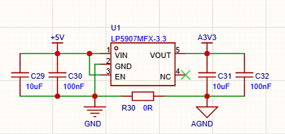

辅助电源部分则需要将母线直流电压变成可供驱动器、运放、mcu供电,这里使用的是LM5164与TPS542201进行两级降压,LM5164将母线电压变为12V稳定直流电供驱动器使用。tps562201进行二级降压到5V,给核心板供电,LP5907则将5V降压至3.3V给运放和霍尔电流传感器进行供电。

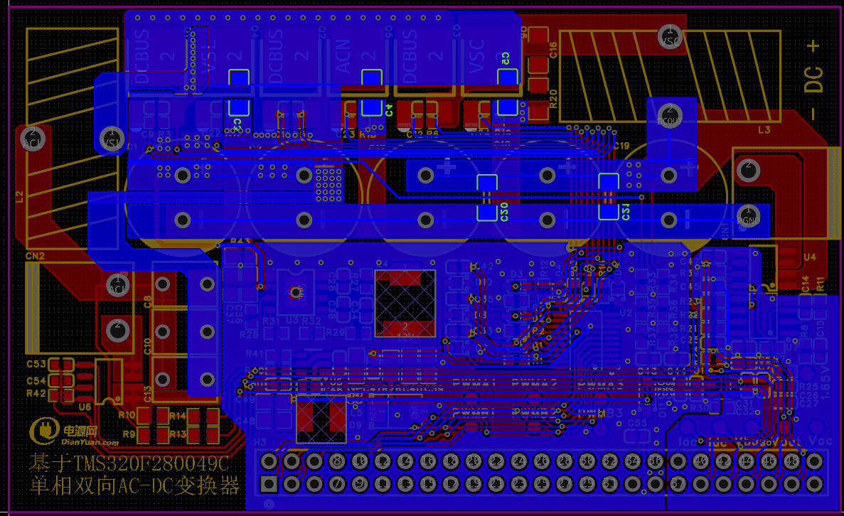

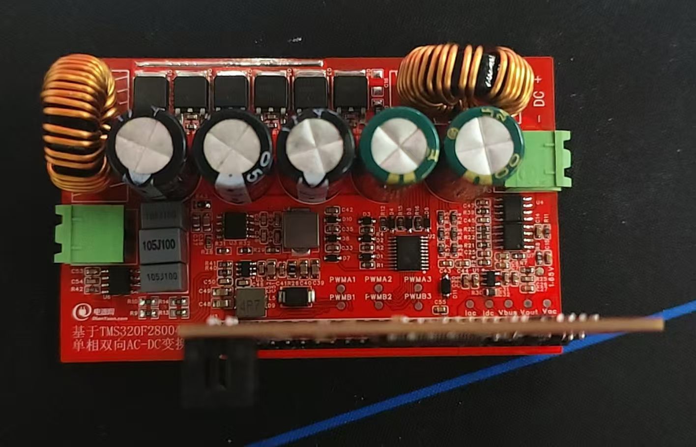

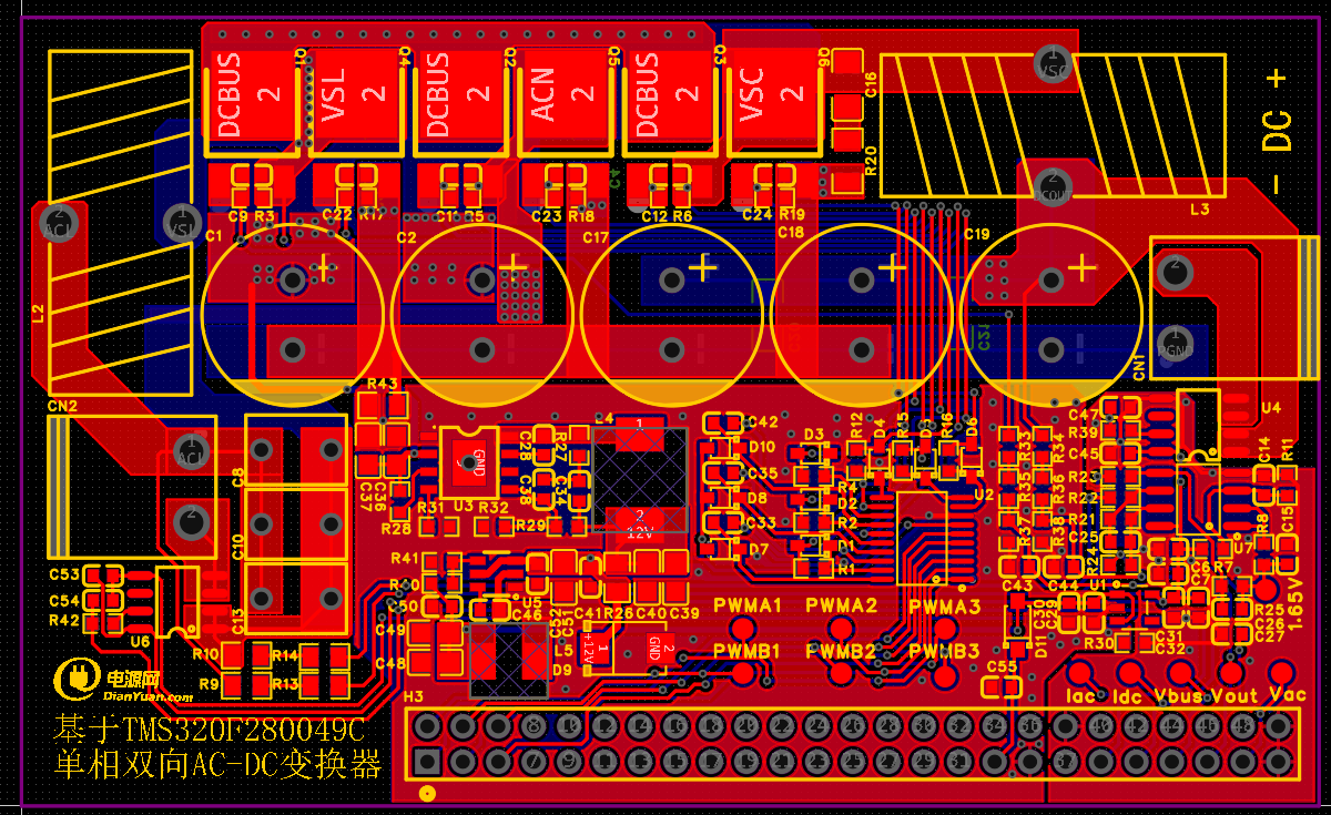

硬件部分最后是pcb贴图部分,核心板在之前的开源链接里已经展示,在这里不做赘述。这里仅展示底板部分:

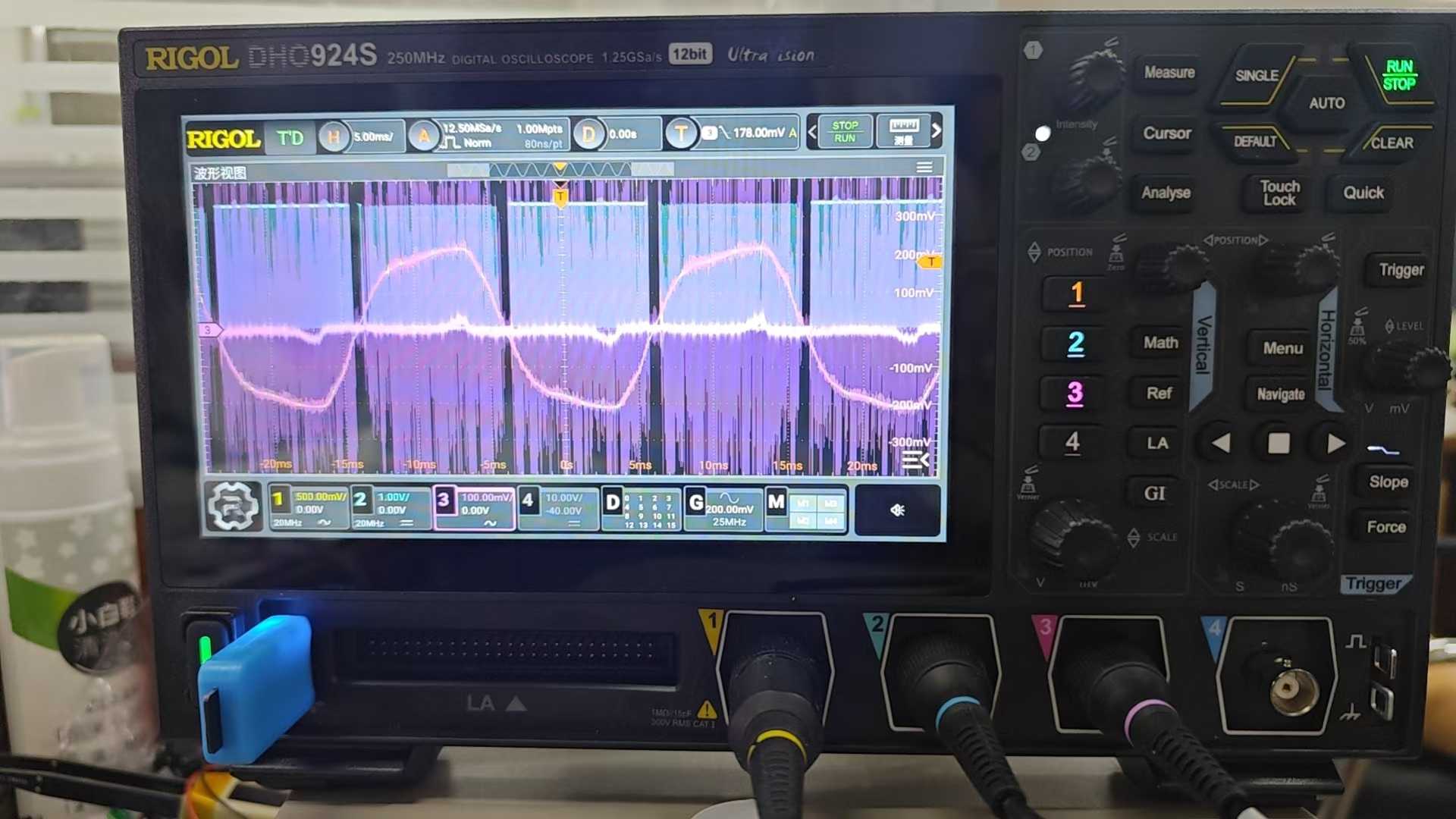

还有控制的归一化与比例积分PI控制、比例谐振PR算法和100Hz-Notch陷波器算法的集成。但电流采样位置有巨大噪声,如图所示
个人估计是严重的pcb布局问题,所以对于这个完整的项目来说,只完成了部分,如果后续有机会的话会继续优化。
