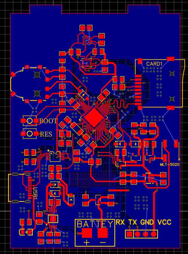

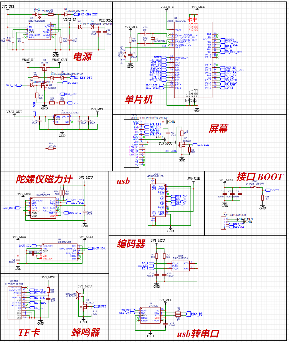

码表:
原理图
PCB

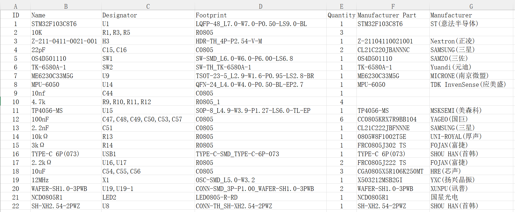

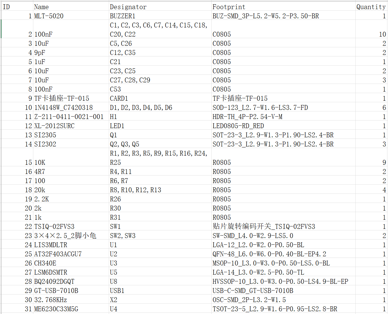

BOOM

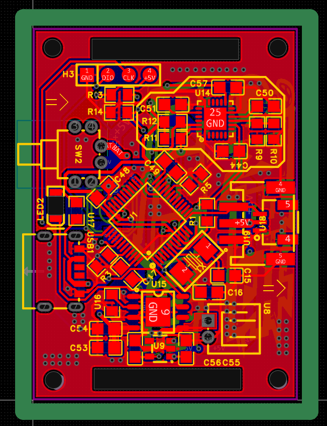

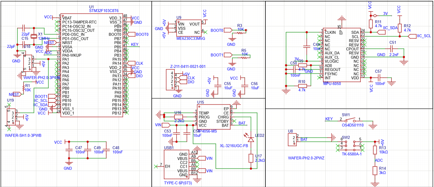

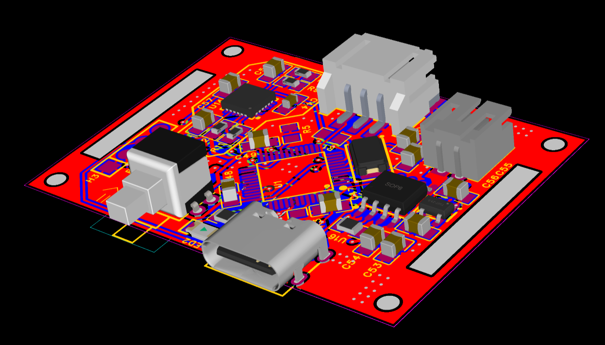

车尾灯整机由两部分组成,主板和灯条
原理图:
PCB:
BOOM
