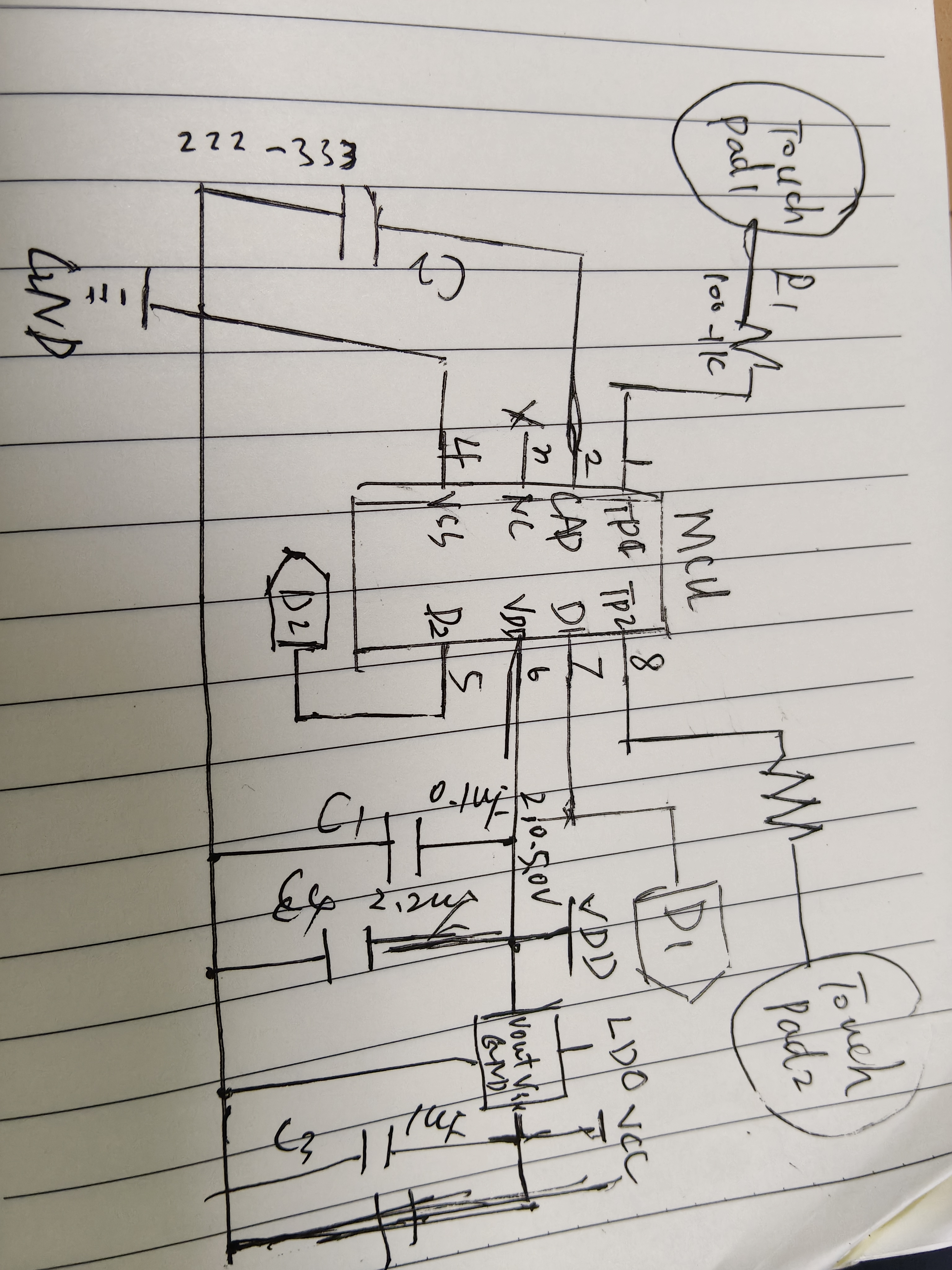

智能触摸紫外杀蚊小夜灯,运用SOP-8 MCU控制,单键三色调控灯珠,最终运行紫外光带吹入风扇运行。产品应用电子元器件材料如下:MCU SOP-8 MPT多次复写,触摸MCU功能;4056 SOP-8单节理电池保护芯片,保护产品充放电功能;贴片电容;贴片电阻;卧式端子(边接紫外光灯条);LED指示灯,绿色,红色;用来开关2302 SOT-23MOS管最少三个,开关,启动,电路保护作用;连接USB-C,USB-C-6P连接作用;紫外光灯珠;冷色灯珠; 暖色灯珠;PCB板(线路板)FR-2 0.8MM厚,白油H,黑字OSP,面积60*48MM ;马达电机;吸入风扇。MCU触摸芯片SOP-8原理图如下:

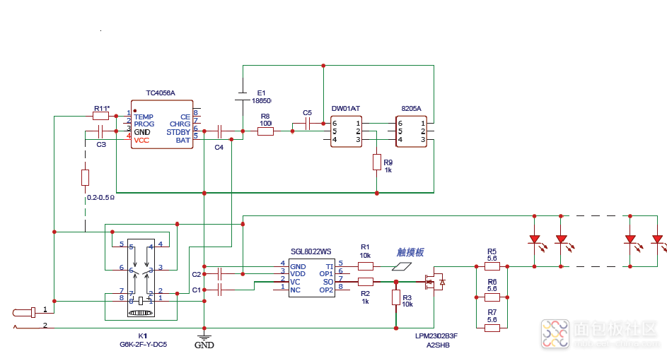

单节电池充放电芯片原理图如下,最大电流1A,电流值2脚PROG和3脚GND之间R11决定:R11为2-7K相应充电电流约400MA,给原1200mAh18650电池充,最多需要4H。
产品为共模调光设计,应用了过3C认证18650充电电池,用了充放电,停电时杀蚊子。
