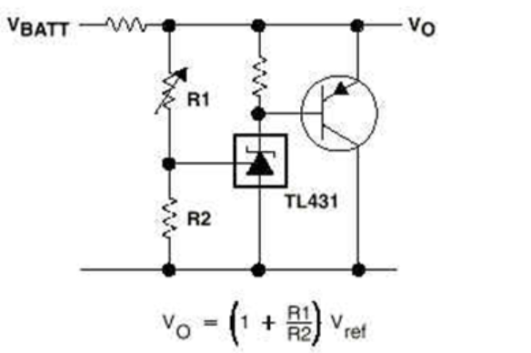

在一次小功率离线电源项目中,我第一次系统性地使用了 PI 的 InnoSwitch 系列。项目最初的目标很简单:体积要小、待机功耗要低,同时还要兼顾可靠性。但真正做下来才发现,传统 PWM 控制器 + 光耦 + TL431 的方案,在调试阶段会消耗大量时间。
比如:在计算各个电阻的时候, 计算R5和数字电阻的阻值时, 是要让数字电阻分压为2.5V么(TL431极限电压)? 然后根据输出电压分压计算??我的输出电压变化范围很大, 是从58V到320V之间的变化。  所以给TL431供电的反馈端是不是要用稳压呀?  主要我是觉得, 当电压变化时,TL431上是2.5V, 那么加在R3上的电压一变化,电流就变化了呀,这样反馈过去的电压就变了呀,计算光耦三极管端参数(R1,R2)时, 按照论坛上大大们说的: 取光耦二极管端电流为1.5mA?  然后计算出原端电流,按照这一电流计算R1和R2,对吗?

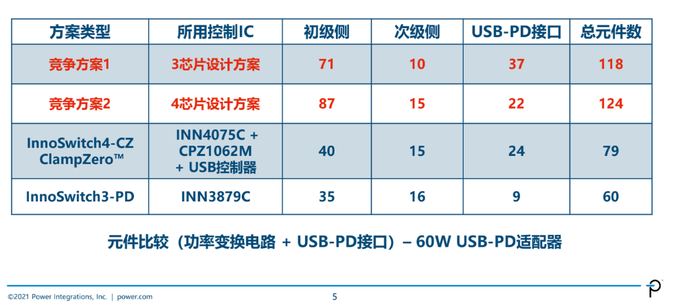

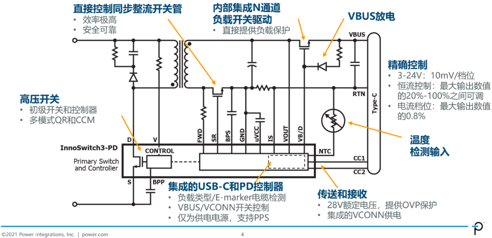

在查阅 PI 官网资料和参考设计后,我开始尝试 InnoSwitch 的一次侧 + 二次侧高度集成方案。真正让我印象深刻的不是“少了多少颗外围器件”,而是 系统级思路的变化
反馈路径从“模拟链路调校”变成“数字化闭环”
交叉调节、轻载效率不再依赖反复补偿
EMI 和安规设计阶段的可控性明显提升
BOM比传统最佳解决方案少的多
在调试过程中,我更多时间花在整体电源架构和磁件匹配上,而不是纠结于环路抖动或光耦一致性问题。 InnoSwitch 更像是把多年电源经验“固化”在芯片里的工具,让工程师把精力放在系统层面。
