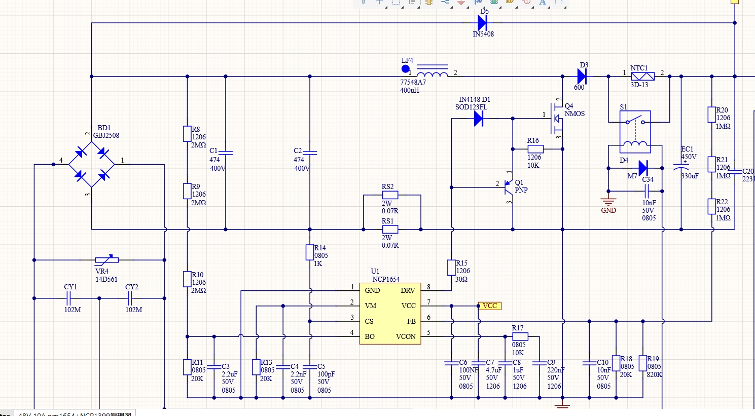

求解答PFC 的问题 小白设计的第一块LLC
PFC 目前只有338V 原理图放下面了 我是按照这个贴片的 IC为 NCP1654BD65R2G BO脚有1.1V VM和驱动脚 没有波形输出 用的磁环77083A7 360UH 62匝 现在没接LLC 用的15V直流供电

@网游之我不配
驱动输出一点没有先检查有没有虚焊,换器件看是不是芯片坏了。我第一次用这个芯片就是焊接完就坏了换新的就没问题了

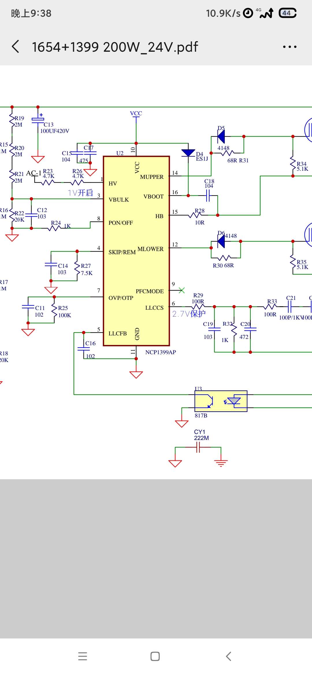

可以了  参数错误   调整就有输出了       大佬  能帮我看看1399 这个参数 有问题吗?  Ic应该没启动  没输出电压
 我设计480w  用的这个200w的 参数 可以吗?

如果是标准220Vac输入的PFC,正常输出400V,MOS耐压应选600V-650V
建议重新选型
